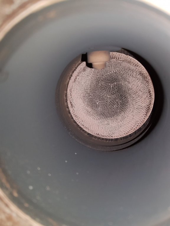

Miras95 Opublikowano 3 Stycznia 2019 Opublikowano 3 Stycznia 2019 Mam identyczny przypadek jak Ty z tym stukaniem które po dłuższej trasie cichnie, lecz dalej tego nie rozwiązałem. Jeden mechanik jak u niego byłem to brał stetoskop i słuchał po kolei po silniku i skrzyni i stwierdził że to jakby z katalizatora dochodzi ten dźwięk że może w środku to wypełnienie kata się gdzieś oderwało i tak stuka.

soul87 Opublikowano 4 Stycznia 2019 Opublikowano 4 Stycznia 2019 Panowie To jest poluzowany wkład w katalizatorze Stuknij mocno pięścią w katalizator to zobaczysz ze zastuka Miałem kiedyś taki przypadek, cichnie po rozgrzaniu bo się rozszerza i wkład się z powrotem klinuje.
Vexart Opublikowano 4 Stycznia 2019 Autor Opublikowano 4 Stycznia 2019 Olej wymieniany 10kkm temu kilka dni temu zamówiłem nowy i jak przyjedzie to wymieniam. Właśnie też mi się tak wydaje ze wywalony katalizator jak rozkręciłem go to nie stukało może źle się przypatrzyłem. Zresztą mam zdjęcie ze środka.
