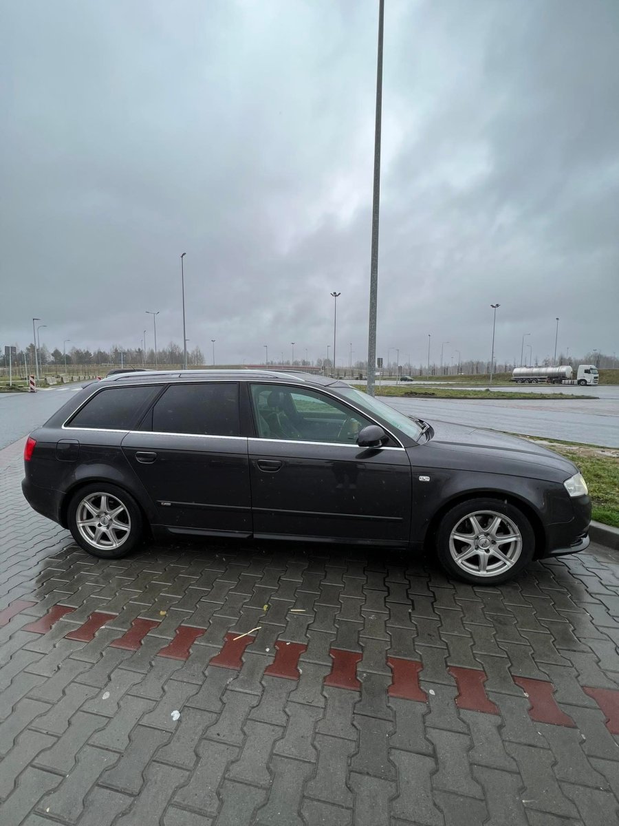

Witam, felga:
Średnica 19''
Szerokość felgi 8,5
Odsadzenie(ET) 42
jak to będzie w a4b6 avant  z zawieszeniem s-line ? Nie będzie wystawać za nadkole, obrys ? Opona o jakich parametrach do takich felg żeby nic nie tarło ?

Nie będzie wystawać. Opona 235/35
