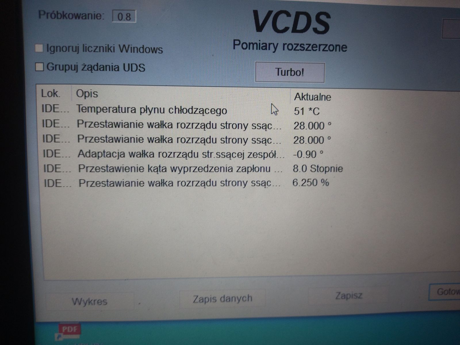

JFH Opublikowano 10 Maja Opublikowano 10 Maja Wymieniał ktoś? Przebieg 85k auto z 2017.. Zastanawiam się co robić..
przem8 Opublikowano 10 Maja Opublikowano 10 Maja (edytowane) Sprawdź wartości pozycji wałka vcdsem i się dowiesz w jakim stanie rozrząd. Jeśli przestawienie sporo powyżej 2 to można myśleć o wymianie, a jak 4 w górę to do zrobienia na wczoraj. Edytowane 10 Maja przez przem8
JFH Opublikowano 17 Maja Opublikowano 17 Maja chodzi o ENG106252 ? nie widzę tego ... sterownik nie obsługuje ?
