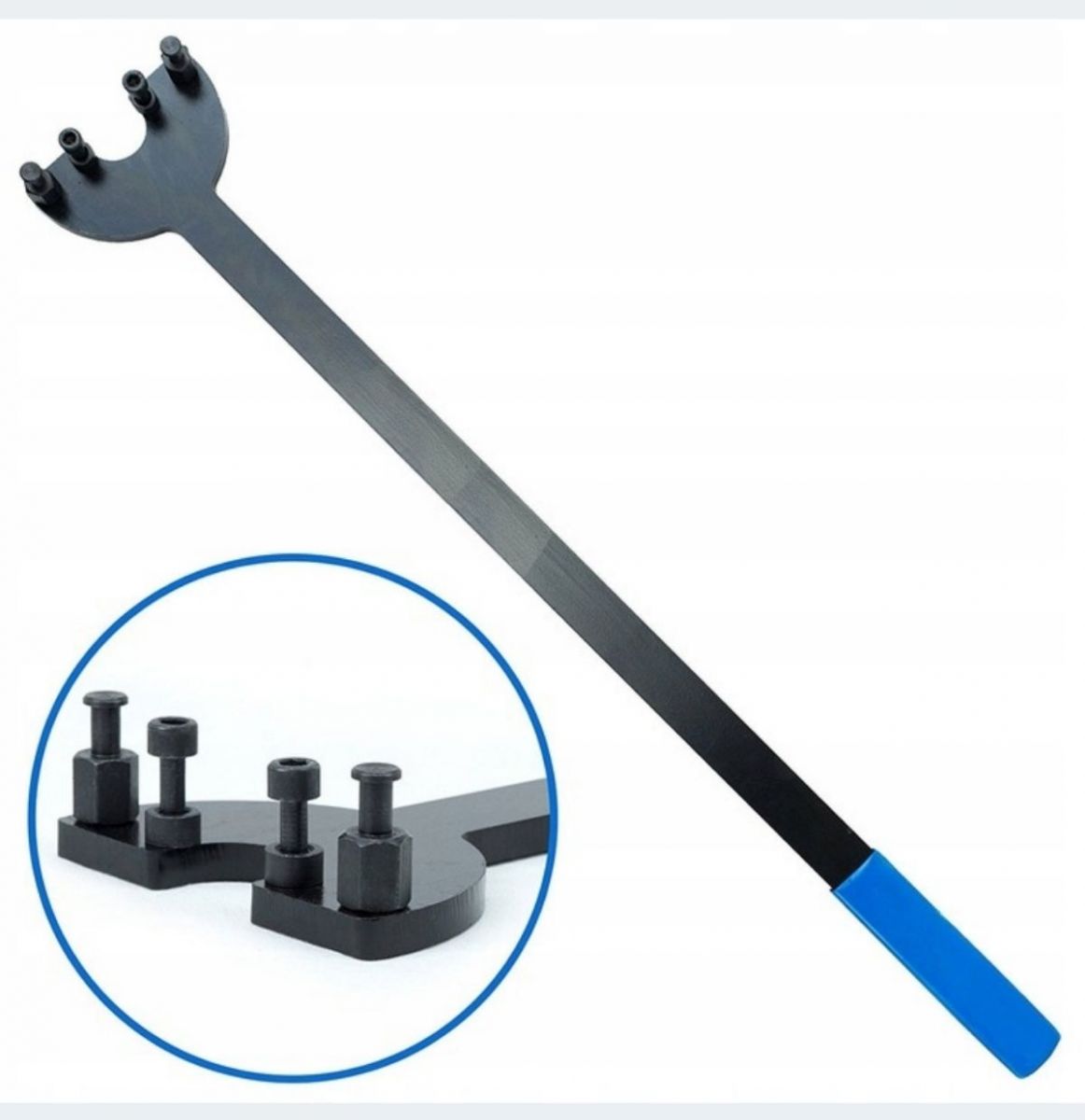

Pieterb Opublikowano 30 Lipca 2024 Opublikowano 30 Lipca 2024 (edytowane) Siemano. Nie znalazłem jakichś nowych tematów o rozrządzie pewnie większość ma to już wakym pałacu. Ale mam takie pytanie czy tym allegro.pl ALLEGRO.PL allegro.pl ALLEGRO.PL dam radę przytrzymać koła podczas dokręcania? Górne i dolne oczywiscie. Lub prosiłbym o ewentualne inne narzędzie które by się do tego nadało bo tak przeszukuje neta i ni huhu nie widzę. Pozdrawiam Edytowane 30 Lipca 2024 przez Pieterb

Pieterb Opublikowano 30 Lipca 2024 Opublikowano 30 Lipca 2024 (edytowane) No właśnie muszę to dolne koło odkręcić i muszę się w coś zaopatrzyć. No i tak neta od rana obszukuje co by tu dobrać by pasowało. Edytowane 30 Lipca 2024 przez Pieterb
AndrzejK. Opublikowano 30 Lipca 2024 Opublikowano 30 Lipca 2024 Dolne....czyli wału korbowego. No to Ci napisałem, że mocowane jest na cztery śruby na klucz imbusowy, odkręcasz je przytrzymując środkową/centralną śrubę wału kluczem oczkowym "kopytko" jeżeli dobrze pamiętam to 19.
Pieterb Opublikowano 30 Lipca 2024 Opublikowano 30 Lipca 2024 (edytowane) Hhm, nie zrozumieliśmy się albo ja źle napisałem, muszę odkręcić to śrubę centralną by wymienić to koło zębate. Edytowane 30 Lipca 2024 przez Pieterb
AndrzejK. Opublikowano 30 Lipca 2024 Opublikowano 30 Lipca 2024 To faktycznie zle napisałeś, bo o odkręceniu koła wspominałeś.?
Pieterb Opublikowano 30 Lipca 2024 Opublikowano 30 Lipca 2024 22 minuty temu, AndrzejK. napisał(a): To faktycznie zle napisałeś, bo o odkręceniu koła wspominałeś.? No być może. To teraz jeszcze jakbyś mi doradził co kupić to byłoby super??
AndrzejK. Opublikowano 30 Lipca 2024 Opublikowano 30 Lipca 2024 Nie doradzę Ci w tej kwestii, bo nie robiłem tego, a nie chcę wprowadzić Cię w błąd przez gdybanie.
Pieterb Opublikowano 31 Lipca 2024 Opublikowano 31 Lipca 2024 (edytowane) Dobra nie było tematu, bo z tego co się zorientowałem to niema niczego takiego co by służyło do przytrzymania tego koła. Edytowane 31 Lipca 2024 przez Pieterb
Skowrix Opublikowano 31 Lipca 2024 Opublikowano 31 Lipca 2024 Najlepiej znaleźć ślusarza i dorobić przyrząd który przykręcisz do tych 4 śrub mocujących koło pasowe. Coś na wzór tego co podesłałeś z Alle tylko z rozstawem śrub dopasowanym do koła pasowego. Zdejmujesz koło pasowe, przykręcasz dorobioną blokadę i prędzej urwiesz nasadkę niż to puści Możesz też próbować metodą na owinięcie paska klinowego wokół koła pasowego wału i zaczepienie go o dowolne koło/rolkę osprzętu. Pasek powinien się sam zaklinować na kole i je trzymać. Wymaga to trochę wprawy no i na pewno nie jest zdrowe dla tłumika drgań. Układ do odkręania powinien wyglądać mniej więcej jak niżej. Do zakręcania pasek powinien iść 'od dołu' koła
Pieterb Opublikowano 31 Lipca 2024 Opublikowano 31 Lipca 2024 (edytowane) Pewnie coś dorobię sobie, taki mam plan. Wszyscy znajomi mechanicy mówią że oni blokują sobie o wieniec ale zajrzałem tam ale żeby tam jakoś masywnie te zęby wyglądały to bym nie powiedział (nie tak jak w mojej b4 ?) a znając moje szczęście to coś tam mi pęknie a wolał bym nie. Edytowane 31 Lipca 2024 przez Pieterb
Pieterb Opublikowano 1 Sierpnia 2024 Opublikowano 1 Sierpnia 2024 (edytowane) Panowie dla potomnych jest gotowe rozwiązanie, a mianowicie taki klucz pasuje i da się go założyć i przytrzymać po małej modyfikacji. Edytowane 1 Sierpnia 2024 przez Pieterb
