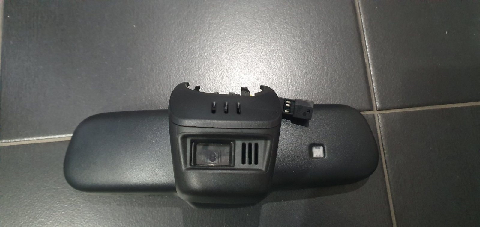

grzes283 Opublikowano 4 Października 2019 Autor Opublikowano 4 Października 2019 (edytowane) Zapowiedź kolejnego moda......graty prawie ogarnięte, został gateway - czyli podstawowa sprawa, kosmetyka i montaż Edytowane 4 Października 2019 przez grzes283
grzes283 Opublikowano 4 Października 2019 Autor Opublikowano 4 Października 2019 Przy okazji wpadnie też HBA - zerowe koszty, a zawsze coś więcej na liście wyposażenia
