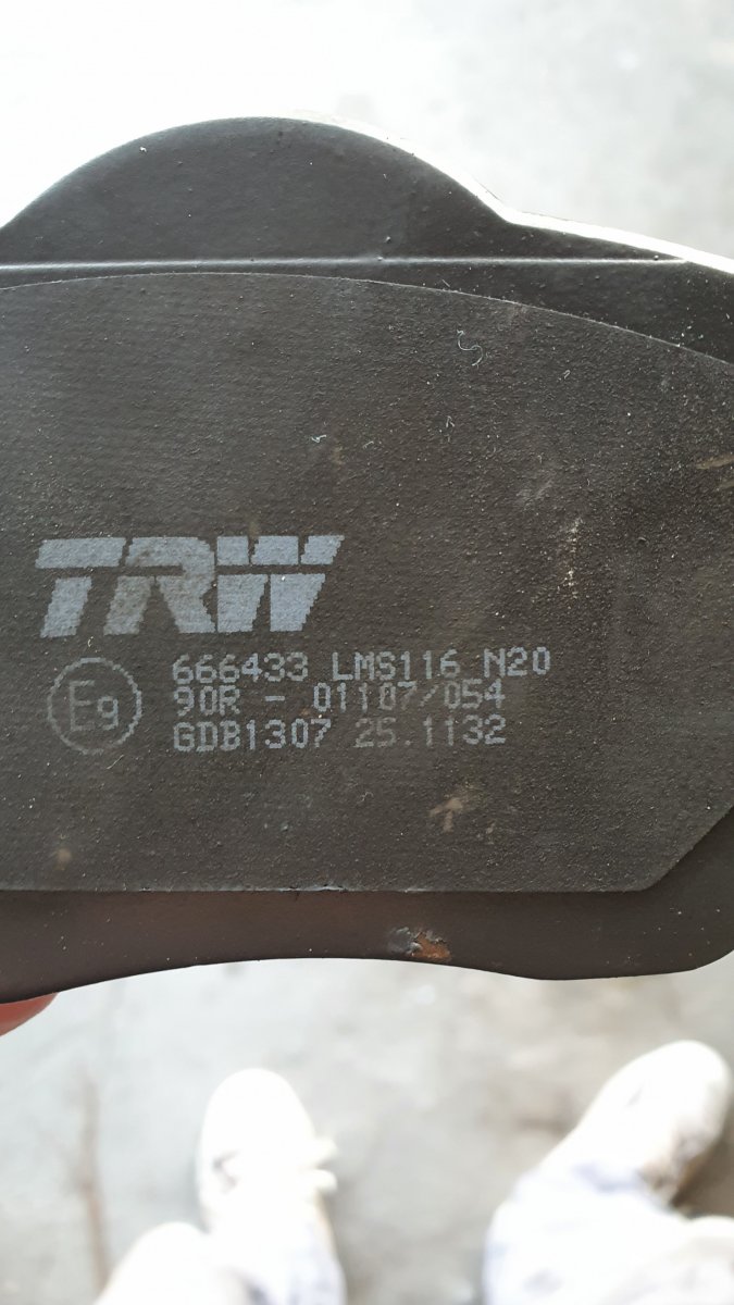

greg2505 Opublikowano 2 Kwietnia 2021 Opublikowano 2 Kwietnia 2021 (edytowane) Czy te klocki będą dobre do 320mm przód Edytowane 2 Kwietnia 2021 przez greg2505
Dev Opublikowano 2 Kwietnia 2021 Opublikowano 2 Kwietnia 2021 2 minuty temu, greg2505 napisał: Czy te klocki będą dobre do 320mm przód To są klocki do zacisków na tarcze 288/312mm
greg2505 Opublikowano 2 Kwietnia 2021 Opublikowano 2 Kwietnia 2021 Teraz, Dev napisał: To są klocki do zacisków na tarcze 288/312mm Spoko już wiem że nie ,dev podałbyś mi jaki tam nr ma być
Dev Opublikowano 2 Kwietnia 2021 Opublikowano 2 Kwietnia 2021 9 minut temu, greg2505 napisał: Spoko już wiem że nie ,dev podałbyś mi jaki tam nr ma być FDB1629
