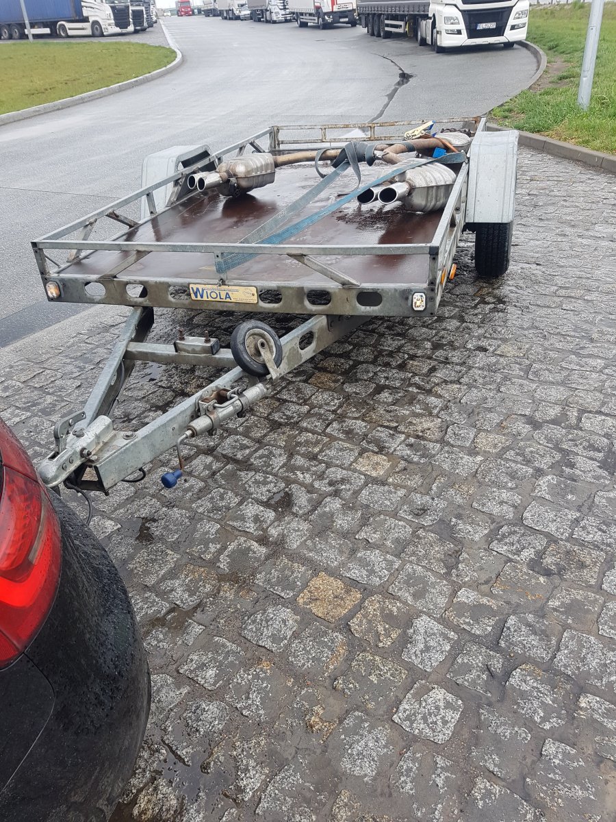

Awra Opublikowano 6 Maja 2020 Autor Opublikowano 6 Maja 2020 (edytowane) Pany trafiłem od s4b8 wydech. Nada się do mojej? Edytowane 6 Maja 2020 przez Awra
instruktor83 Opublikowano 9 Maja 2020 Opublikowano 9 Maja 2020 W dniu 6.05.2020 o 13:12, Awra napisał: Pany trafiłem od s4b8 wydech. Nada się do mojej? Oczywiście że się nada
Awra Opublikowano 10 Maja 2020 Autor Opublikowano 10 Maja 2020 Narazie zacznę od usunięcia środkowego i wstawienia rury, dp już jest. Zobaczymy czy to poprawi dźwięk. Jeżeli nadal będzie lipa to usuwam też końcowe

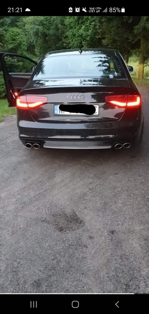

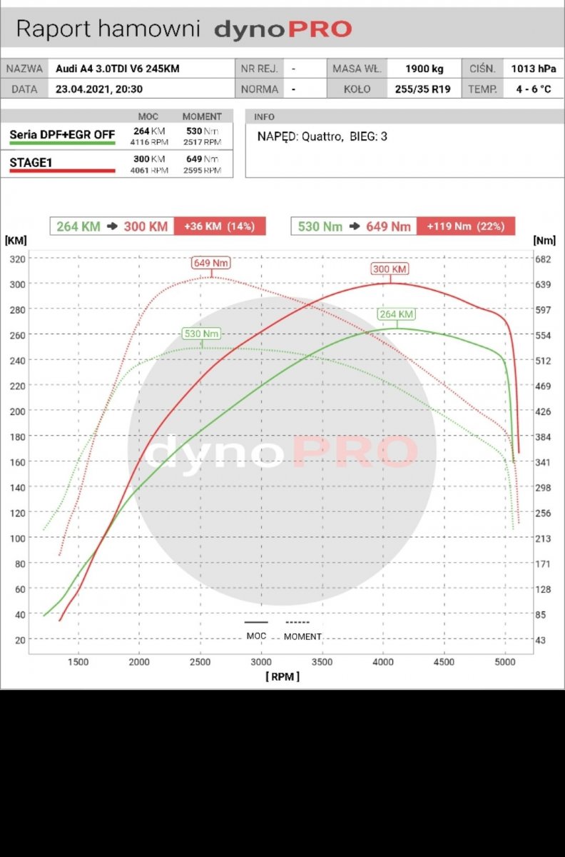

Awra Opublikowano 24 Lipca 2021 Autor Opublikowano 24 Lipca 2021 (edytowane) W sumie u mnie nic nowego. Wyciszyłem przód matami. Zrobiłem program, zregenerowałem hamulce tył, no i przelot - chyba coś poszło nie tak bo w środku trochę głośno. Seria chyba dość ciekawie - bez dpfa, egr, klap wirowych i zrobionym rozrządem. Jeżeli jest jakiś chętny to będę pewnie sprzedawał swoje pływające kierunki, albo całe lampy albo moduły z okablowaniem jak ktoś sam będzie chciał porobić. Edytowane 24 Lipca 2021 przez Awra
Bojka1 Opublikowano 27 Lipca 2021 Opublikowano 27 Lipca 2021 Cooler na dniach zamawiaj bo będzie w upały puchło. A do swojej zamawiam airteca, myślę że conowo wychodzi w miarę i na pewno wykonanie o niebo lepsze od fmic. A odnośnie hybrydy ja osobiście dzwoniłem do profiturbo i powiedzieli ze z gtb2060vz można 420 wyciągnąć tylko później kwestia skrzyni. Kiedyś gdzieś czytałem że 850 nm wytrzyma ale widziałem projekty po 1000nm w tipe. U mnie wyszło po tych samych modach 330 i 670 więc podobnie. Program bezdymny. Pozdro
Awra Opublikowano 27 Lipca 2021 Autor Opublikowano 27 Lipca 2021 3 godziny temu, Bojka1 napisał: Cooler na dniach zamawiaj bo będzie w upały puchło. A do swojej zamawiam airteca, myślę że conowo wychodzi w miarę i na pewno wykonanie o niebo lepsze od fmic. A odnośnie hybrydy ja osobiście dzwoniłem do profiturbo i powiedzieli ze z gtb2060vz można 420 wyciągnąć tylko później kwestia skrzyni. Kiedyś gdzieś czytałem że 850 nm wytrzyma ale widziałem projekty po 1000nm w tipe. U mnie wyszło po tych samych modach 330 i 670 więc podobnie. Program bezdymny. Pozdro U mnie manual także nie ma stresu że się automat rozsypie, a pytałeś ile taka hybryda? I nie wiem czy takie moce ogarnie układ paliwowy, mam na myśli ciśnienie.
Bojka1 Opublikowano 27 Lipca 2021 Opublikowano 27 Lipca 2021 1 minutę temu, Awra napisał: U mnie manual także nie ma stresu że się automat rozsypie, a pytałeś ile taka hybryda? I nie wiem czy takie moce ogarnie układ paliwowy, mam na myśli ciśnienie. Pytałem się na 380-400 to ok 3k. Manual manulem ale tarcze warto obić kevlarem przynajmniej bo parę razy strzelisz i po tarczy będzie jak będzie ponad 700 nm. Najpierw cooler później turbo

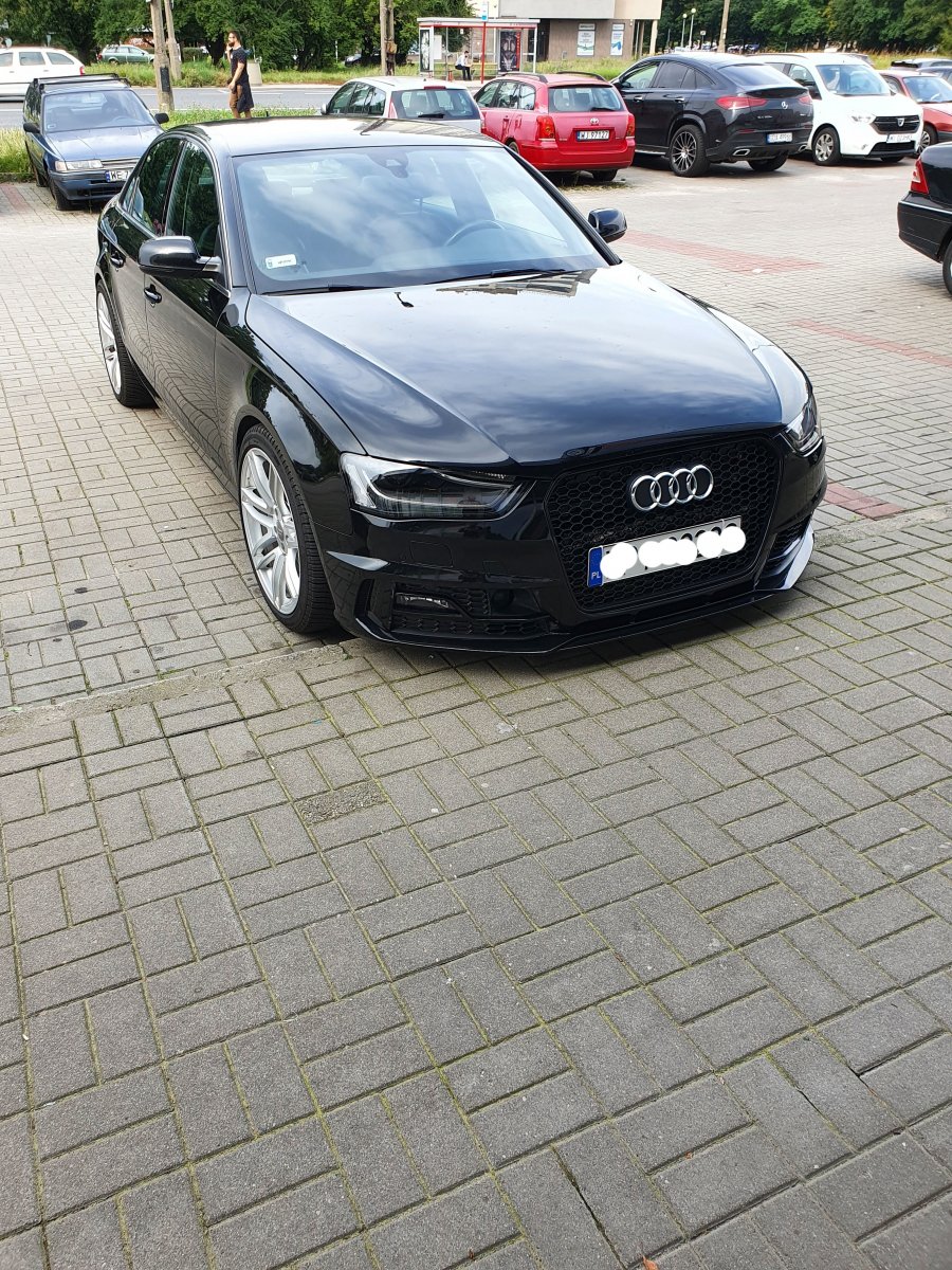

Awra Opublikowano 3 Września 2021 Autor Opublikowano 3 Września 2021 Wpadły nowe klosze, soczewki i kierunki - nadal pływające ale przy okazji trochę inaczej zasilane. Niby nic szczególnego ale auto wygląda na dużo świeższe dzięki tym kloszom. Warto 4 stówki wydać.

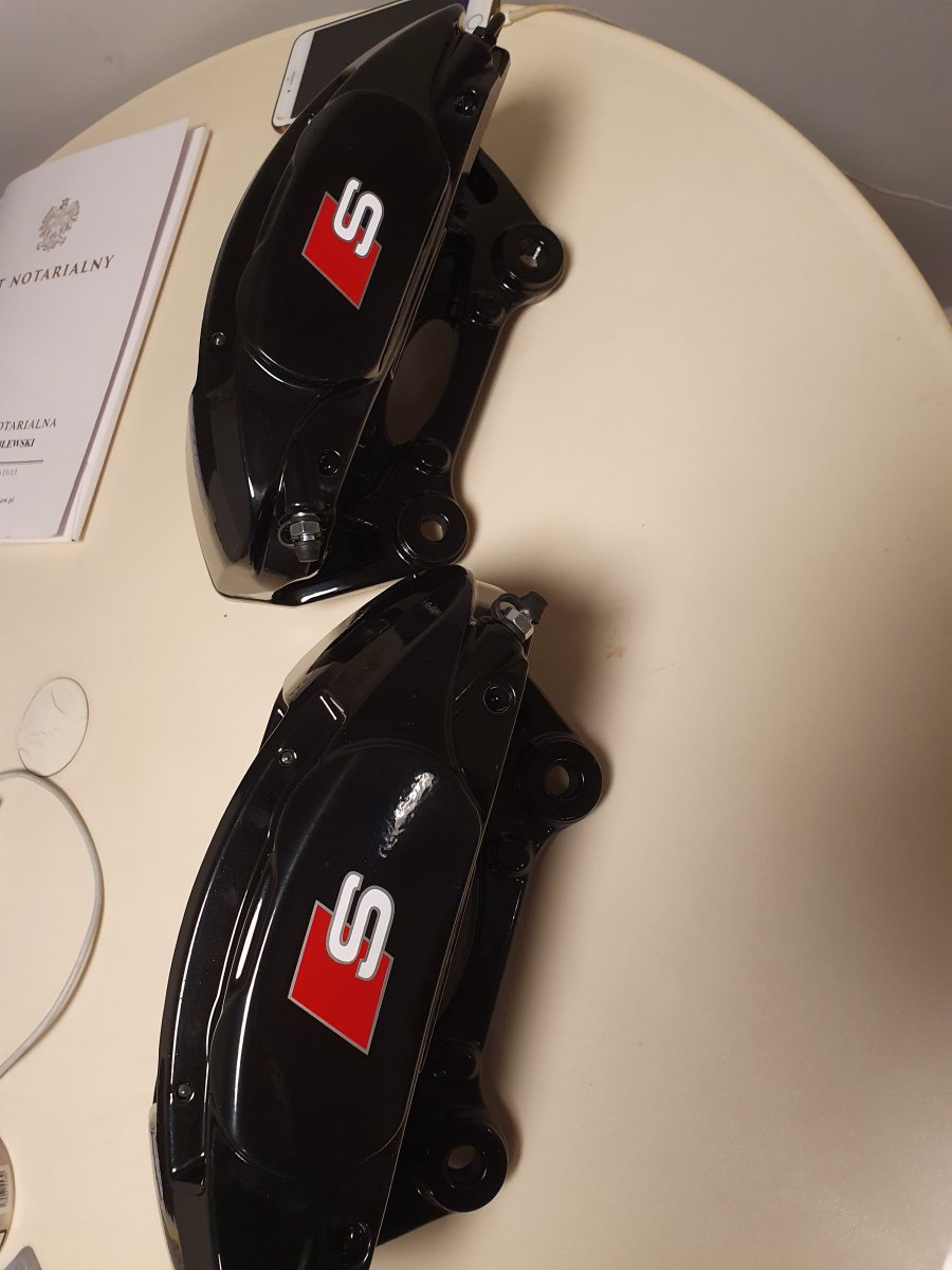

Awra Opublikowano 16 Listopada 2021 Autor Opublikowano 16 Listopada 2021 (edytowane) Ostatnimi czasy był problem z nieszczelnoscia, w przeciągu 1000 km wlałem z 2l oleju. Mechanik znalazł chyba miejsce gdzie ten olej wylatuje, chłodniczka oleju ma prawdopodobnie nieszczelność. Olej zauważyłem dopiero pod maską jak przy ostrym chamowaniu wyleciał do przodu i paski rozpyliły go pod maską po całej komorze. Także No jest grubo, bo i alternator wymoczony. Z rzeczy fajniejszych, regeneracja zacisków P+T. Tak wyszło że tyłem zajmował się DEV a przodem Gibons, obydwu bardzo polecam! Ma ktoś numer grilla czarnego c+ czy tam sline do b8 polifta? Znudził mi się plaster miodu chyba Edytowane 16 Listopada 2021 przez Awra
wolwerin Opublikowano 17 Listopada 2021 Opublikowano 17 Listopada 2021 Ładnie Ci bałaganu narobił ten olej Zaciski bardzo ładnie wyszły.
