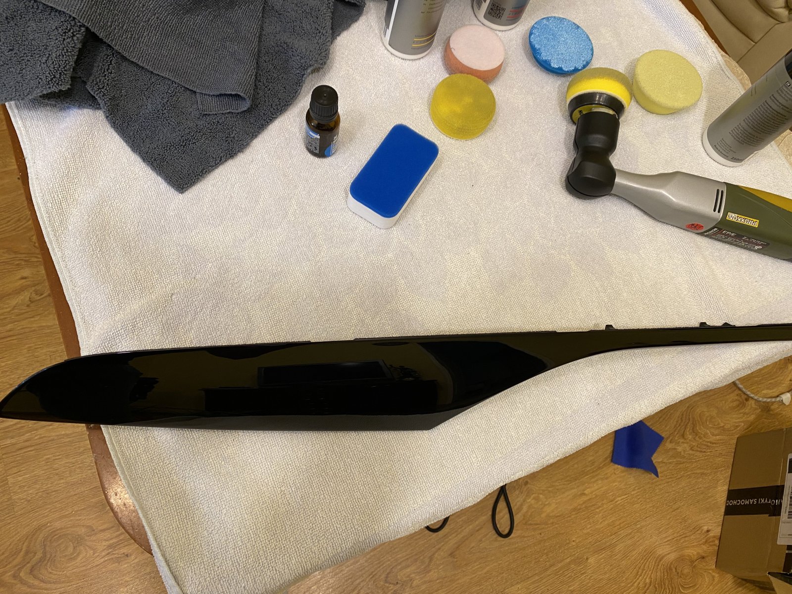

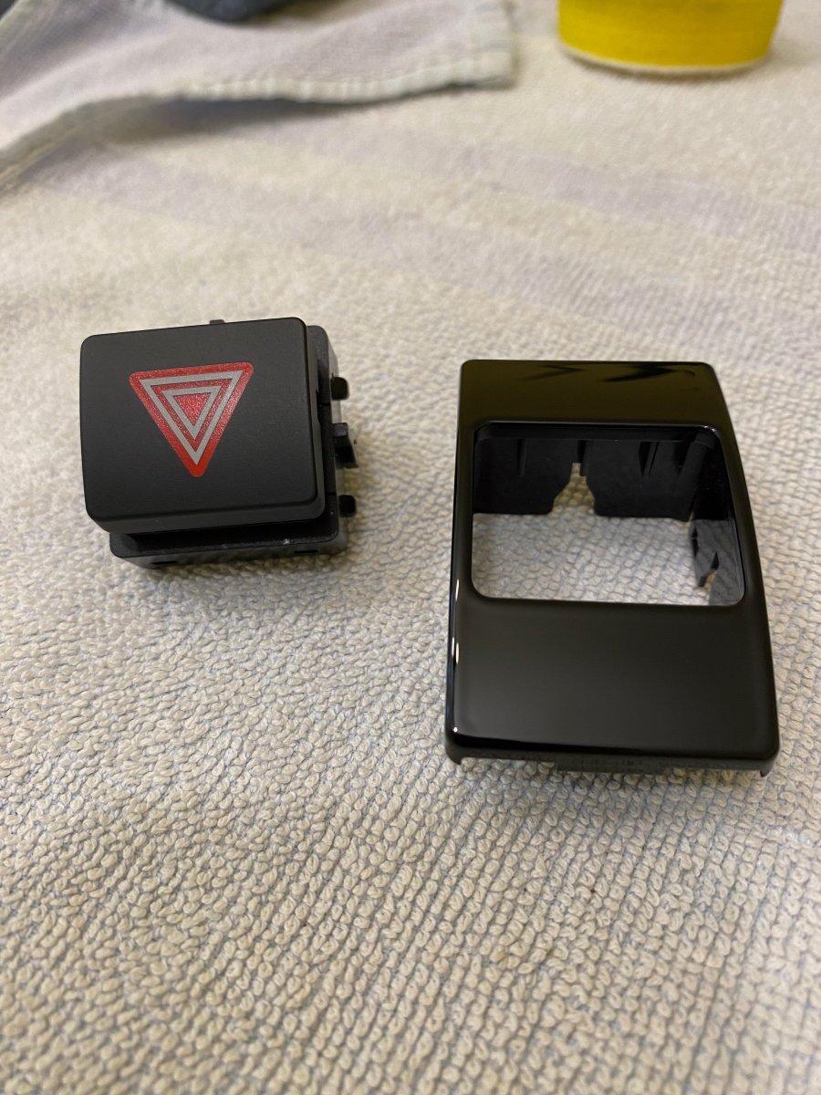

marcinch001 Opublikowano 29 Lipca 2023 Autor Opublikowano 29 Lipca 2023 Trochę wolnego czasu i dekory poszły do polerowania oraz nałożyłem powłokę ceramiczną . W niedługim czasie zaciski tylne pójdą do malowania .

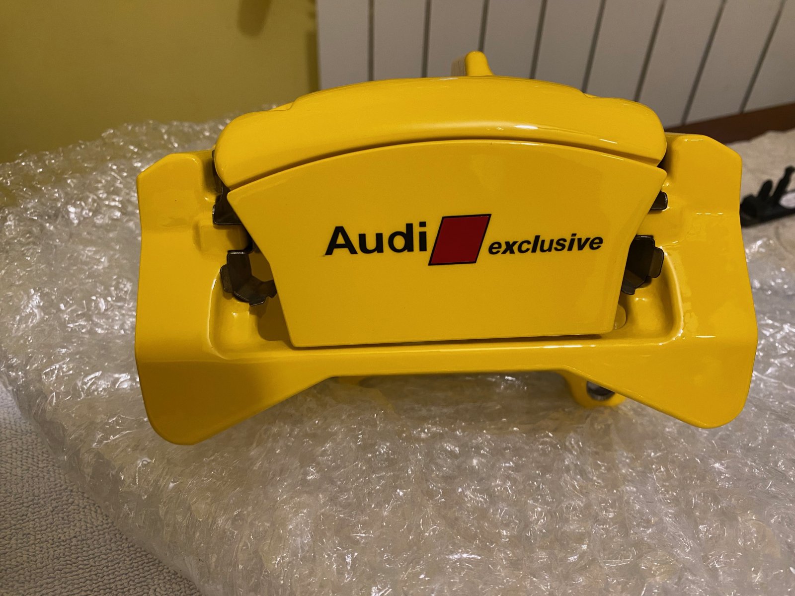

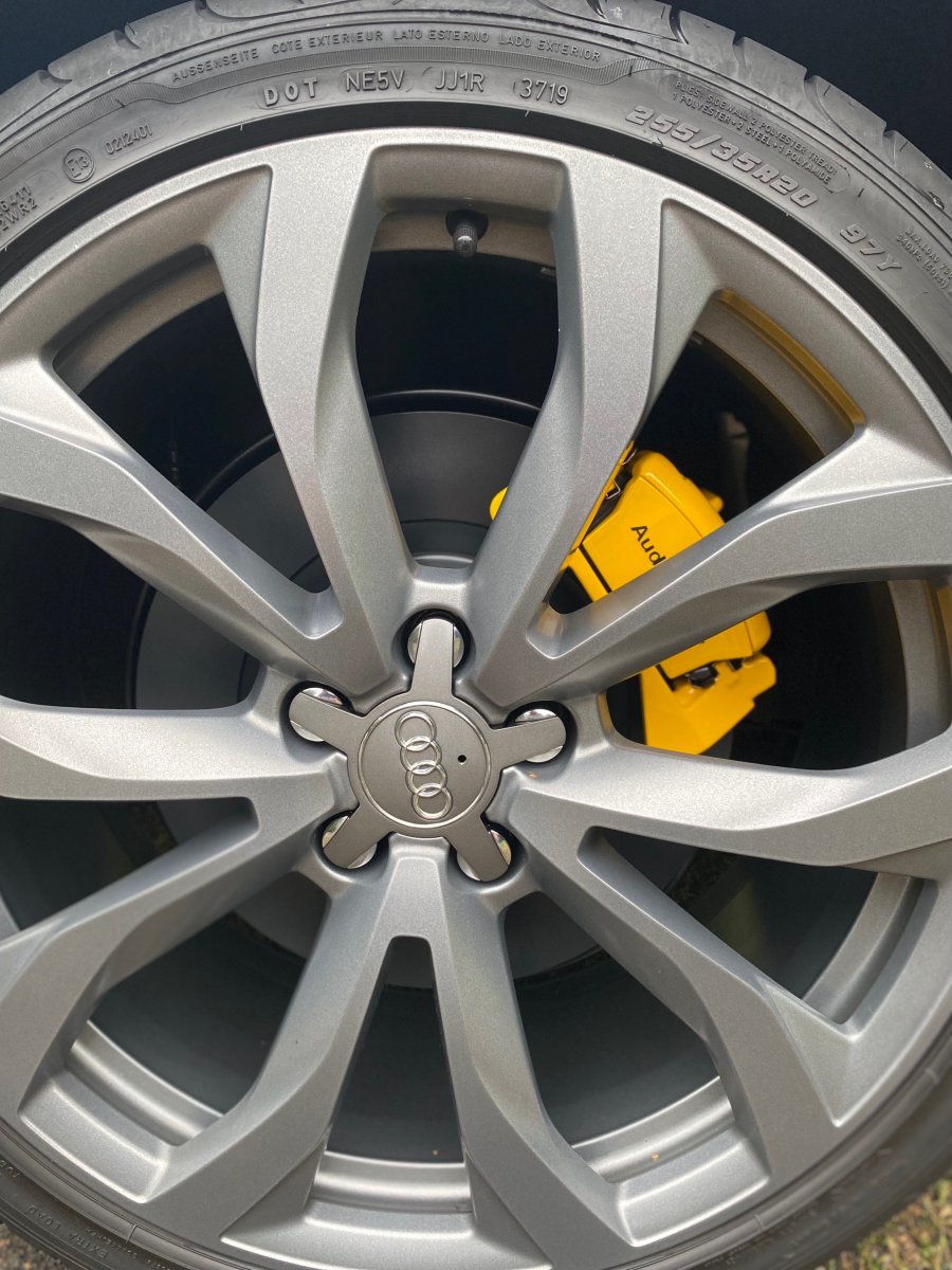

marcinch001 Opublikowano 8 Sierpnia 2023 Autor Opublikowano 8 Sierpnia 2023 Pytanie do znawców , czy aby zwiększyć rozmiar tylnej tarczy na 330 wystarczy kupić większe jarzma ?
H4mm3R Opublikowano 8 Sierpnia 2023 Opublikowano 8 Sierpnia 2023 4 godziny temu, marcinch001 napisał(a): Pytanie do znawców , czy aby zwiększyć rozmiar tylnej tarczy na 330 wystarczy kupić większe jarzma ? Nie, inna grubość tarczy. Potrzebujesz całe zaciski. 1

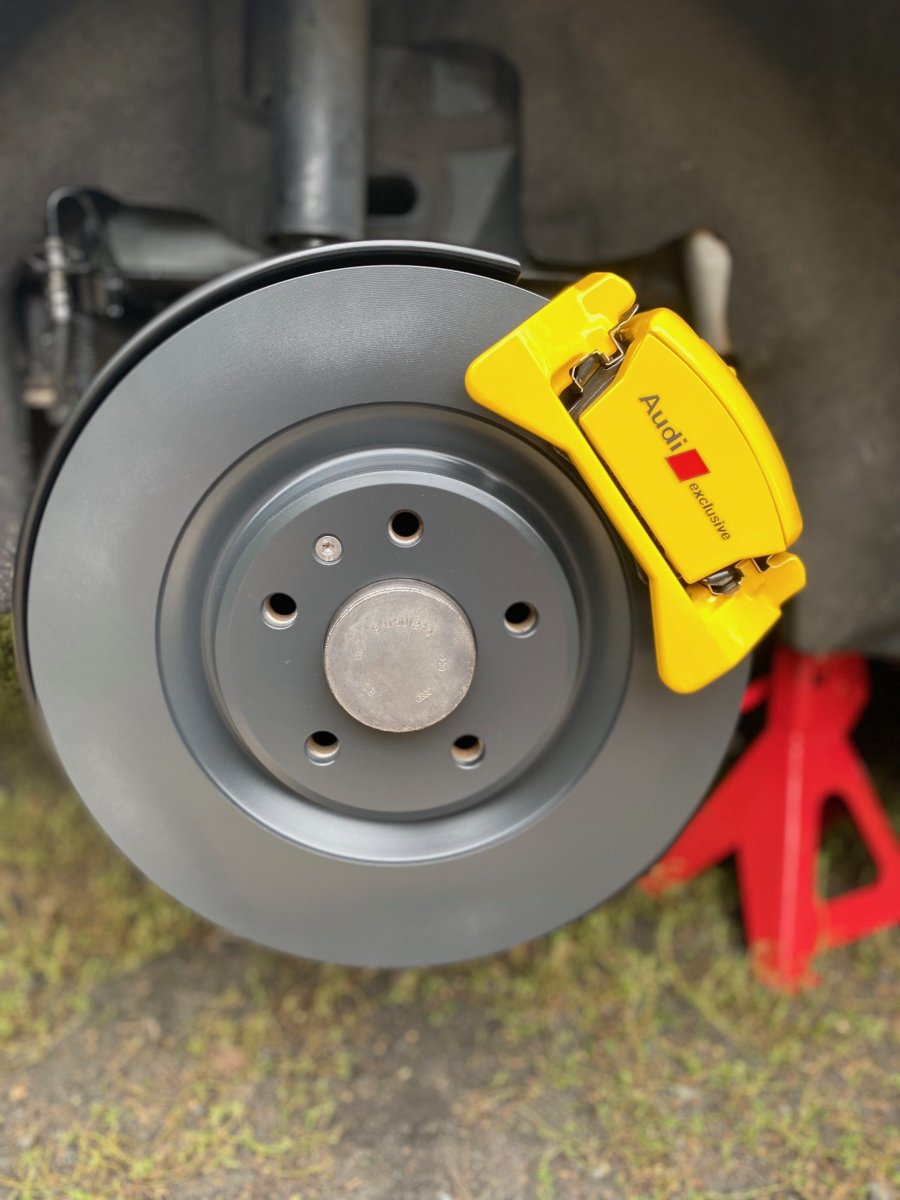

marcinch001 Opublikowano 31 Sierpnia 2023 Autor Opublikowano 31 Sierpnia 2023 (edytowane) W końcu zrobiłem coś z tyłem , wpadł lekko przerobiony zacisk pod tarczę 330mm . Bardzo profesjonalna robota , dzięki corradoowner . Osłony tarcz poszły do malowania . Edytowane 31 Sierpnia 2023 przez marcinch001

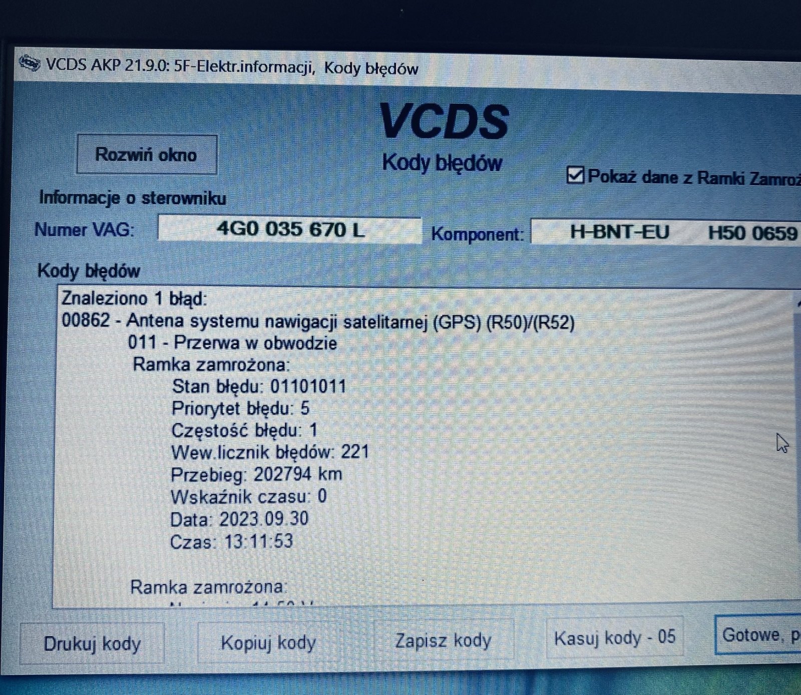

marcinch001 Opublikowano 30 Września 2023 Autor Opublikowano 30 Września 2023 Panowie antena do wymiany czy coś innego ?
H4mm3R Opublikowano 1 Października 2023 Opublikowano 1 Października 2023 Jak nie pokazuje lokalizacji, to antena. 1
Dev Opublikowano 1 Października 2023 Opublikowano 1 Października 2023 Albo kabel do anteny bo też się czesto psują.
