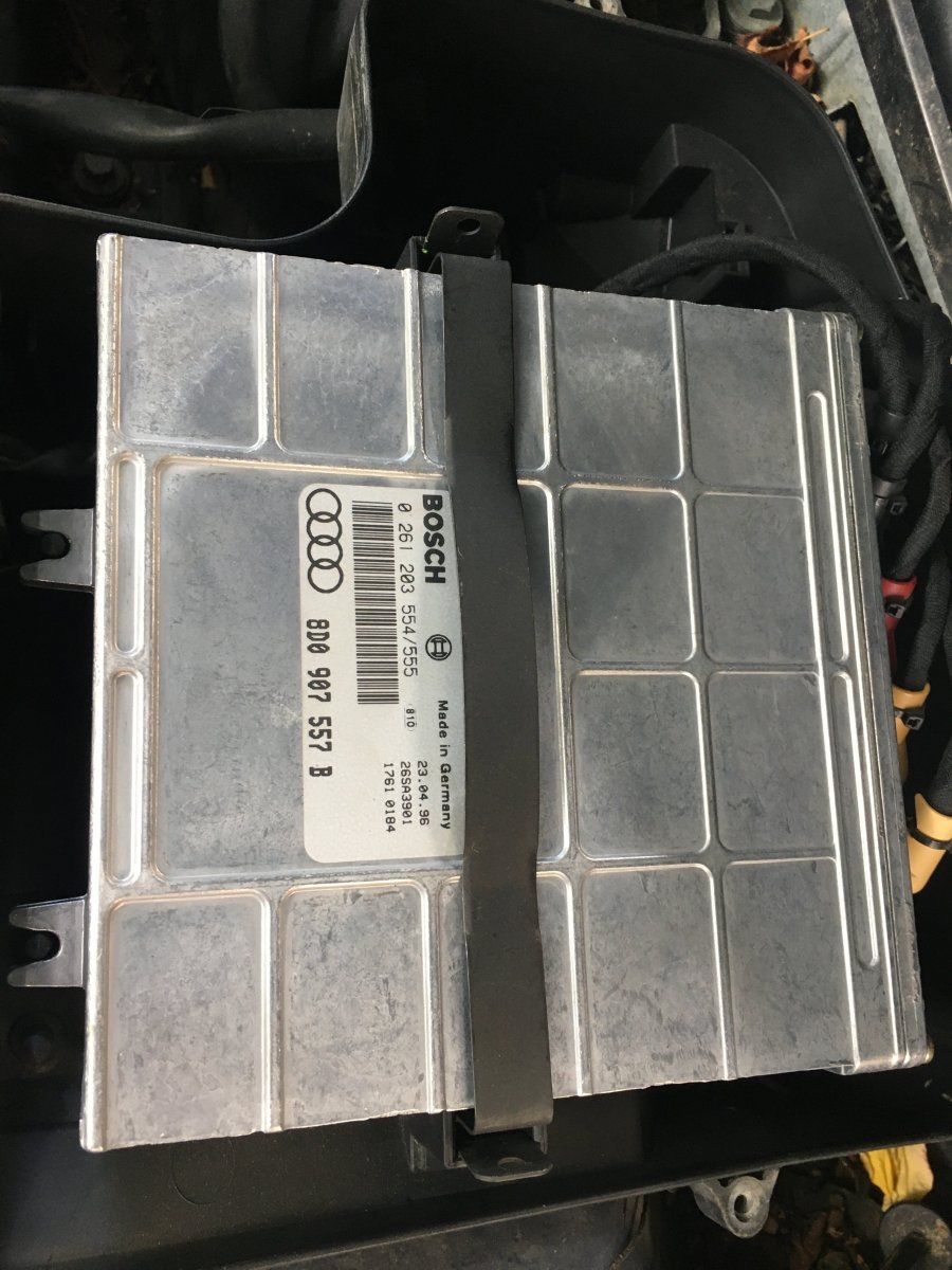

Podeslij numer ecu - odczytasz z vcds/vag-com
Masz chyba ecu boscha w 1.6 ADP , szczerze nie wiem jakie skutki może mieć ten błąd w 1.6
mam zdjęcie ECU tam są numery ale nie wiem o który chodzi.
Ok Bosch jest.
Edytowane przez Banan
