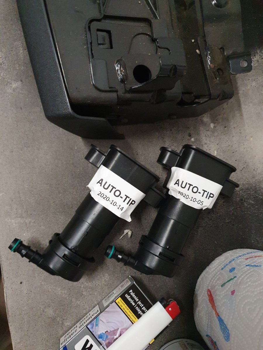

-Spryskiwacze reflektorów

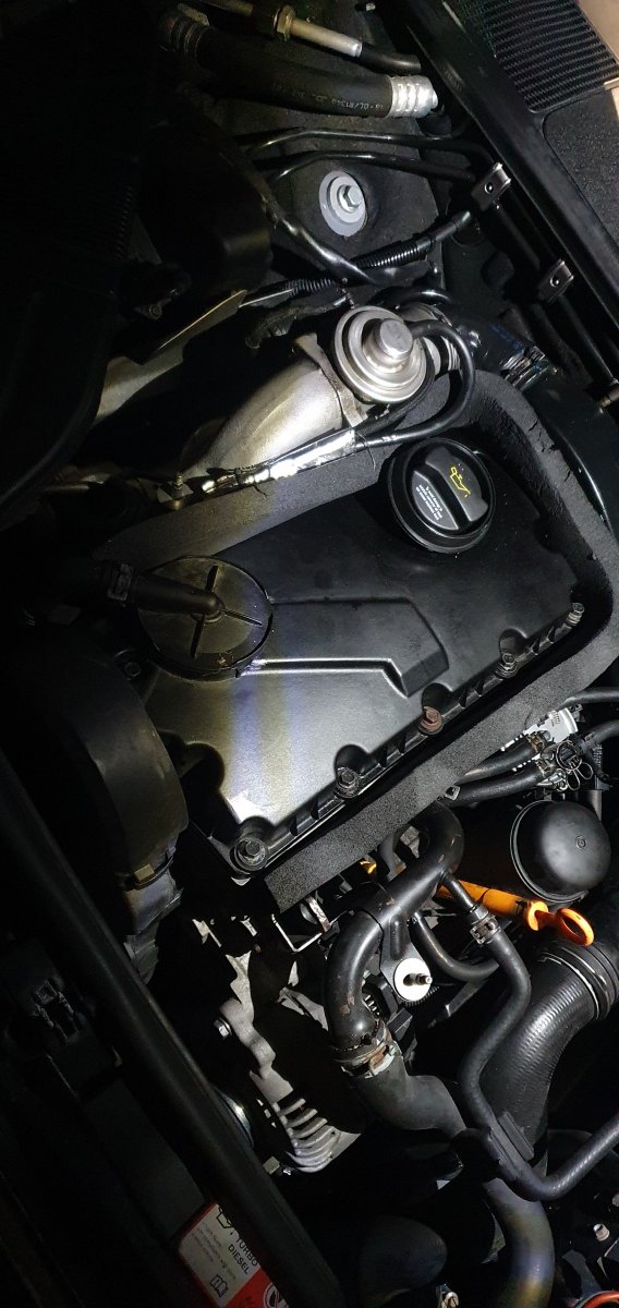

-Wygłuszenie pokrywy zaworów

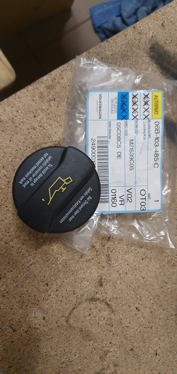

-Nowy korek oleju

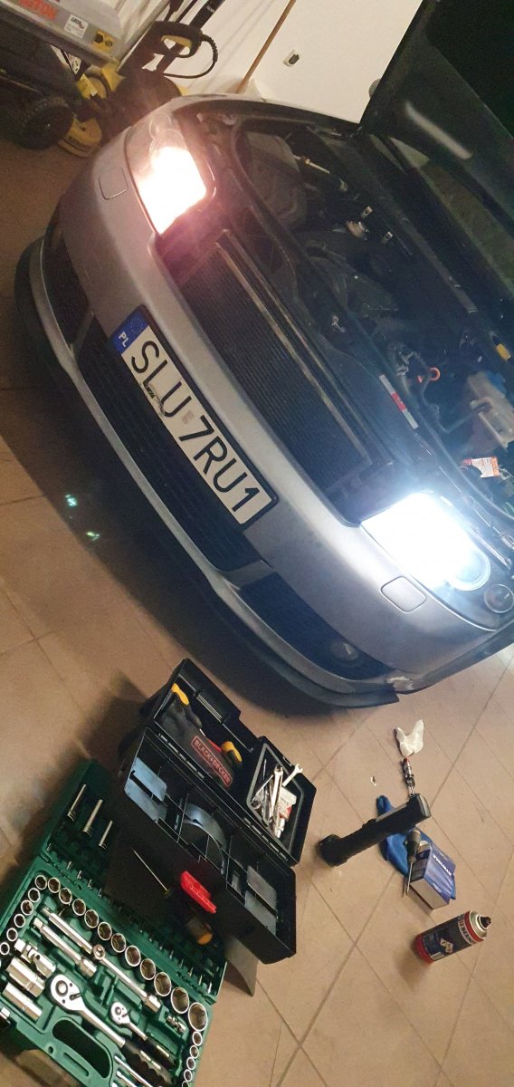

-wymiana soczewek na B8 AL od @gwerty + nowe żarniki Bosma 4300k (stare odbłyśniki o dziwo w stanie idealnym,żarniki tragedia)
Na starych żarnikach żółta barwa,w nocy słaba widoczność i prawy żarnik migał i już sie bałem,ze przetwornice szlag trafia ale po wymianie ustało ;)
Brak fotek z wymiany niestety :dontknow:

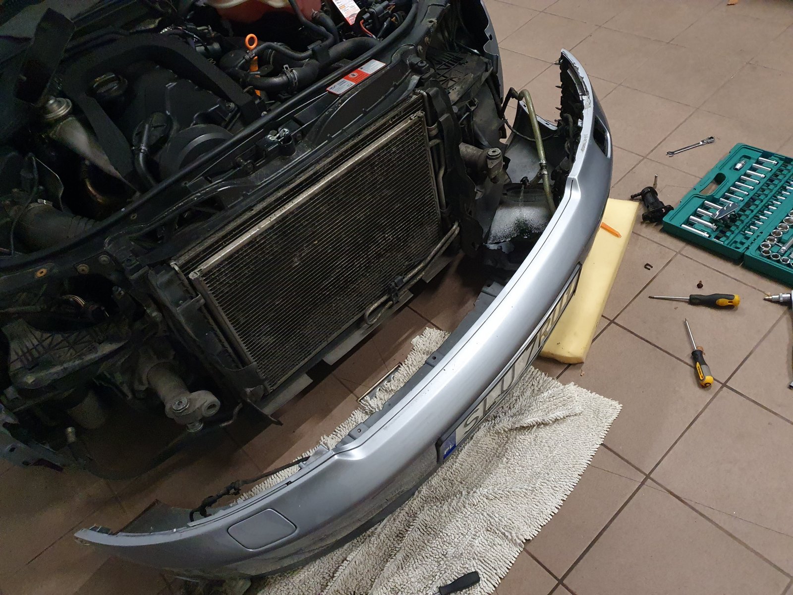

Wymieniłem spryskiwacze reflektorów,bo lewy sie nie domykał a za jednym sciaganiem zderzaka stwierdziłem,ze lepiej zmienić dwa :P

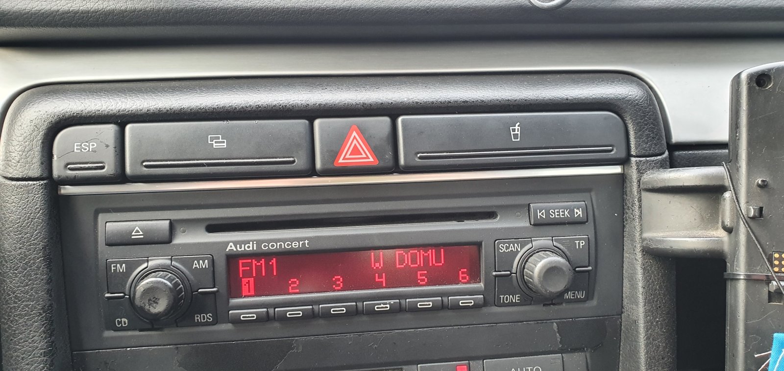

Już nie wspominam o wyświetlaniu na FISie i duuuuużo lepszym odbiorze stacji,mimo że na nie ori radiu miałem separator.
Przy okazji - przycisk esp,wizytownik,awaryjki i cupholder wymieniłem na inne uzywki w lepszym stanie (klimatronik dalej straszy,ale drugi juz na regale czeka :D )

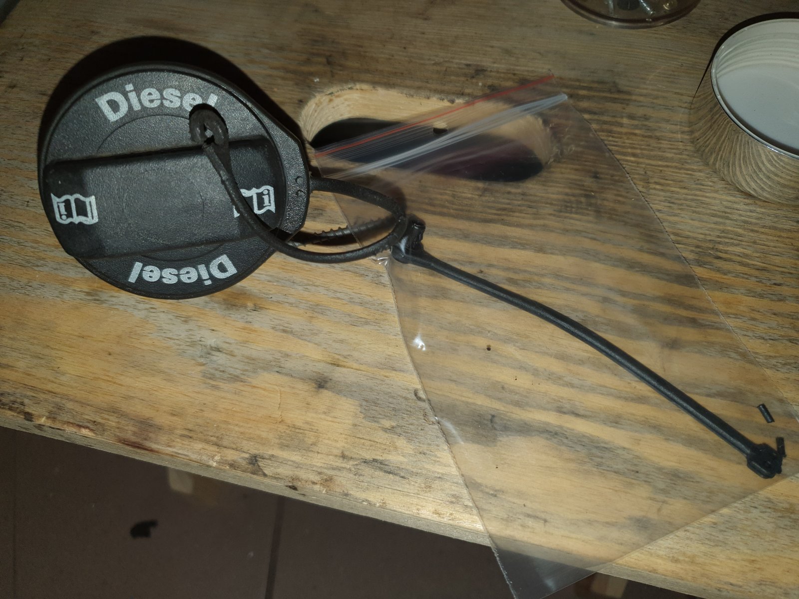

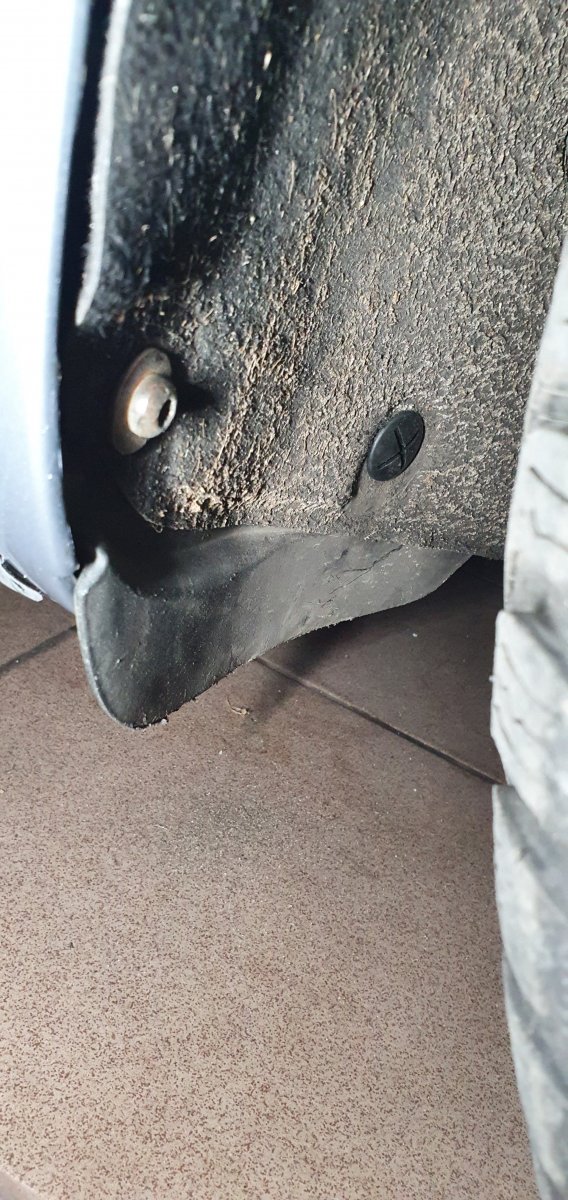

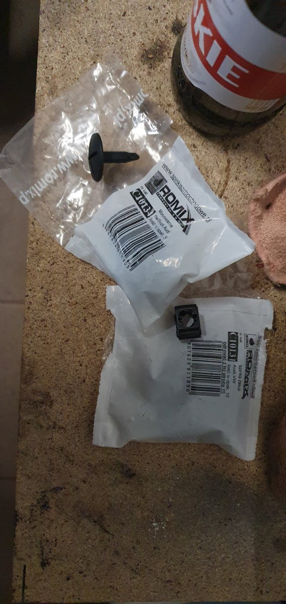

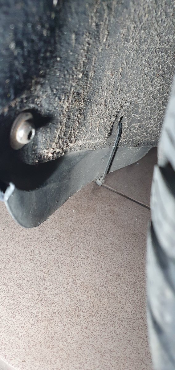

-Założenie brakujacej spinki spojlera nadkola i pozbycie sie trytytki (takie naprawy mnie najbardziej ciesza xD)

-Wygłuszenie pokrywy zaworów Pianka 25mm
-Nowy korek oleju z ASO,bo dookoła się pociło
