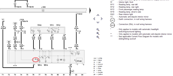

Czy ktoś wie gdzie podłącza się diodę zaporową do lampki by fotochrom rozjaśniał się po jej włączeniu?
W c5 jest wpięta w żarówki do czytania
Diody masz zaznaczone w kółeczku :wink:
Edytowane przez Bromchit
poprawiony schemat
