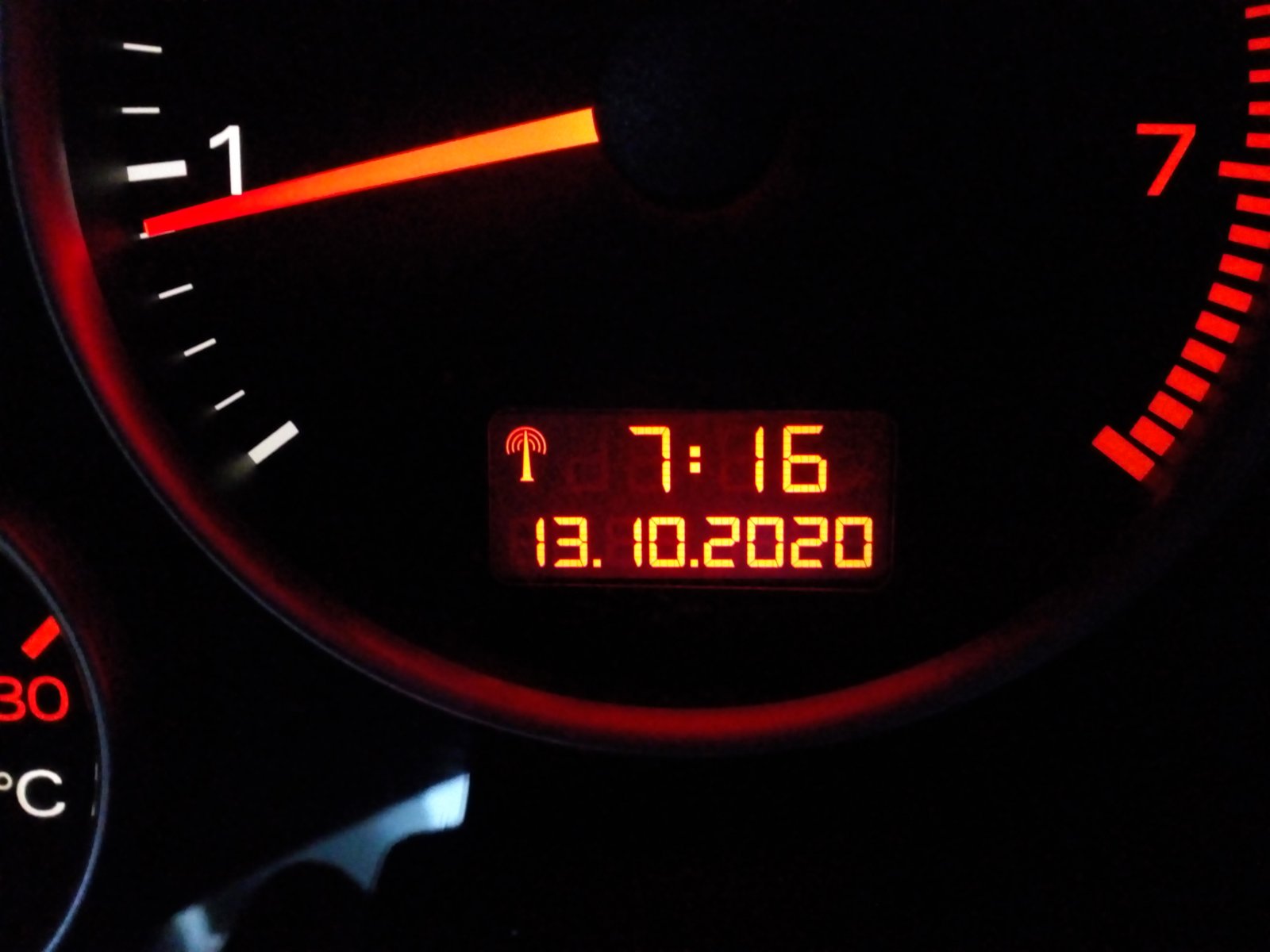

Kontrolka anteny na zegarze
Część.
Mam B7 od miesiąca, nie robię zbyt wielkich tras z 10-15 km dziennie w weekend trochę więcej. Ogólnie mieszkam na zadupiu (być może te informacje będą przydatne). Dziś rano po raz pierwszy zobaczyłem kontrolkę anteny na przy zegarze. Nawet nie wiedziałem, że jest coś takiego. Czytałem trochę, że ta antenka świeci się gdy wyłapie sygnał aktualizacji zegara. Ale skąd ten sygnał wyłapuje? Dlaczego pomimo jeżdżenia dziennie ten samej trasy teraz nagle się włączyła?
Zupełny przypadek :thumbup1:  zadupie nie powinno mieć nic do rzeczy bo zegarek nadawany jest na długich falach , no ale im bliżej zachodniej granicy to na pewno szybciej złapie ( sygnał z Frankfurtu nad M. )  tu masz trochę info
  A może słaby kontakt we wtyczce od anteny ( jest z tyłu pod zderzakiem ) ?
Prawdę mówiąc to nie mam pojęcia. Dodam jeszcze, że chociaż nie wiem czy to są te same anteny, ale radiowa kiepsko sygnał łapie. Tylko główne stacje.
Antena do zegara jest po prawej stronie auta pod zderzakiem. Takie małe prostokątne urządzenie. Anteny radiowe nie mają z tym nic wspólnego.
Ja mieszkam na jeszcze większym zadoopiu, bo prawie 2000km od anteny, i też mam zasięg.

Czyli skoro dziś się włączyło i będzie działać to tak powinno byc. Zacząć się tym interesować jak znów mi się wyłączy ta antena?
Jak znów zniknie to załóż odbiornik tej anteny z a4 b8. Te z b6/7 słabo łapią sygnał i długo to trwa.
Edytowane przez pila24
Dobrze wiedzieć, dzięki.
Wszystko zależy gdzie parkujesz i jak często odpalasz auto.
czy moduł jak wskazał pila nie ma błędów...
Moduł po 3 dniach braku synchronizaji gasi antenkę, ale wystarczy na chwilę postawić auto w miejscu gdzie łapie dobrze, to wóci.
Już kiedyś pisałem w innych wątkach, że warto zapamiętać te miejsca, wtedy będzie wiadomo czy winny moduł czy okolica w której się parkuje.

Witam, kiedyś miałem tą antenkę i godzina aktualizowała mi się automatycznie, np po wyjęciu aku i włożeniu nowego.
Teraz od dłuższego czasu wyświetlana antenka znikła i godzina nie aktualizuje się. Jeżdżę autem różne trasy i ani razu od około roku nie pokazała mi się antenka. Kiedyś wyświetlała się praktycznie zawsze nawet w  " dziurach " .
Jaka może być przyczyna? :) jeżeli temat był to przepraszam, nie znalazłem ;)
Pewnie uszkodzona antena pod zderzakiem z tyłu.
Niestety ori anteny montowane w b6/b7 z numerem 4B0 często się  rozklejały przez co woda dostawała się  do wnętrza i niszczyła elektronikę.
Zmiana na 8K0... powinna rozwiązać problem. Niestety żeby się tam dostać  trzeba zrzucić zderzak.
