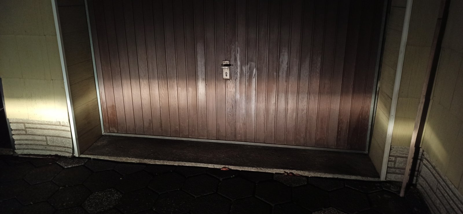

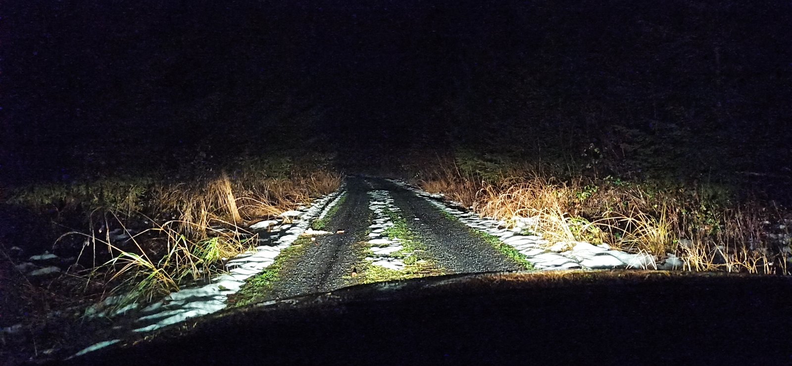

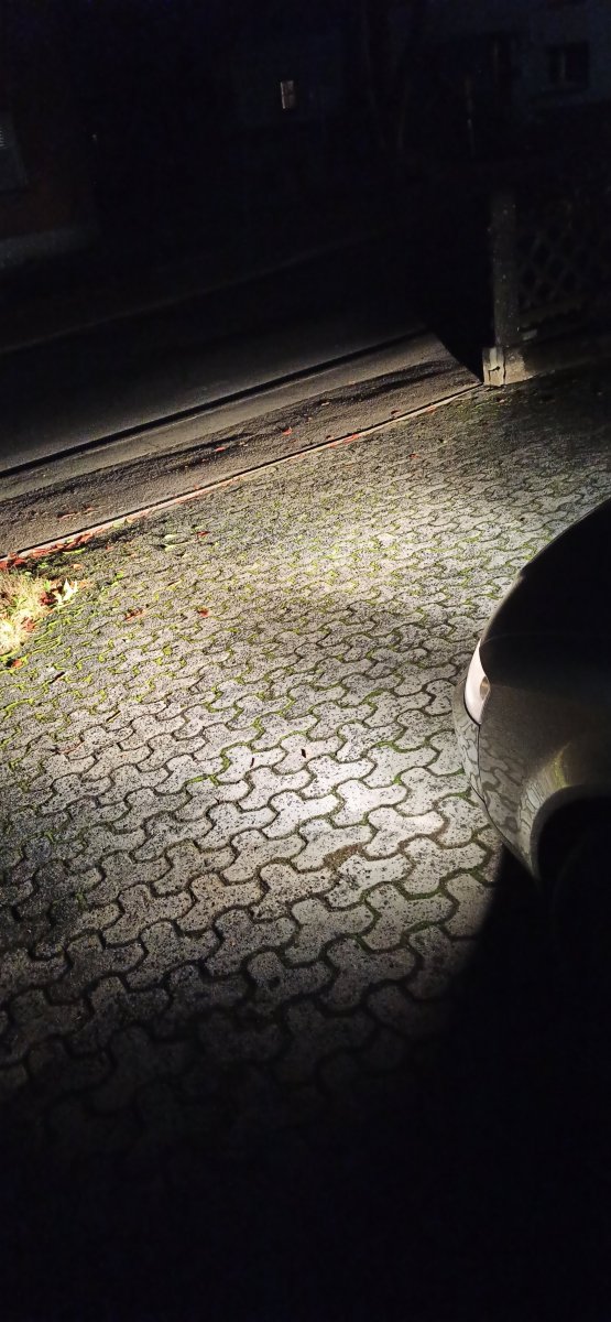

Langista Opublikowano 7 Grudnia 2020 Autor Opublikowano 7 Grudnia 2020 (edytowane) Trochę późno ale straszny młyn mam i dopiero dzisiaj znalazłem chwilę, żeby te światła przeciwmgielne ogarnąć. Sprawa wygląda następująco, świeci to fatalnie, ewidentnie coś jest nie tak ale jeszcze prosiłbym Was o sprawdzenie pod ścianą, czy macie tak samo : Ten z lewej daje szerszy pas światła ale ten z prawej to jakieś nieporozumienie.. oczywiście to jest już po wstępnym podniesieniu wiązki światła, bo oryginalnie świeciło to na dolną listwę bramy garażowej. Efekt jest taki : Niestety zdjęcia sprzed nie mam ale dosświetlało mi do tej kuleczki śniegu na lewym pasie.. wciąż po włączeniu świateł mijania sprawa ma się tak, że nie ma żadnej poprawy w widoczności. Dla porównania same światła mijania : Edytowane 7 Grudnia 2020 przez Langista
kamil-vag Opublikowano 7 Grudnia 2020 Opublikowano 7 Grudnia 2020 To są ori halogeny? Czy jakieś zamienniki, ja jak wymieniałem u siebie to wstawiłem zamienniki, ale widząc jaki w nich jest "dziwny" chrom, przełożyłem wkład z ori, dzięki temu mam ładne szkło i odpowiedni chrom. I tak ich używam tylko jako drl i clh, wiec są opuszczone dość nisko, żeby nie walić ledami po oczach...
Langista Opublikowano 8 Grudnia 2020 Autor Opublikowano 8 Grudnia 2020 Ori, nie wiem, czy już tak wypalone ale chętnie zobaczę jak komuś innemu te halogeny świecą przy ścianie, będę miał porównanie, czy warto kupić nowe, bo to co jest teraz nie pełni żadnej funkcji poza pokazaniem, że faktycznie mam halogeny..

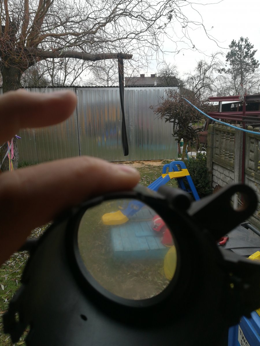

kamil-vag Opublikowano 8 Grudnia 2020 Opublikowano 8 Grudnia 2020 Może tego nie widzisz, ale z wiekiem halogeny maja strasznie wypiaskowane szklo, chrom też czyściłem bo już był na nim nalot i nie spełniał w 100% swojej roli... Specjalnie Ci zrobiłem zdjęcie, jak wypiaskowane szłko ogranicza widoczność...
Langista Opublikowano 8 Grudnia 2020 Autor Opublikowano 8 Grudnia 2020 To, że wypiaskowane to wiem bo to widzę akurat z zewnątrz już ale to by skutkowało słabym światłem, a ja tu mam ewidentnie wypalony odbłyśnik w prawym halogenie, nie kosztują dużo a regeneracja oryginalnego praktycznie pokrywa się kosztami z kupnem nowego zamiennika. Dasz radę cyknąć fote jak to u Ciebie świeci pod ścianą?

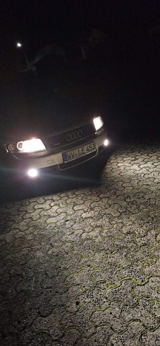

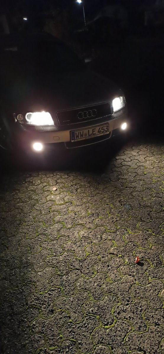

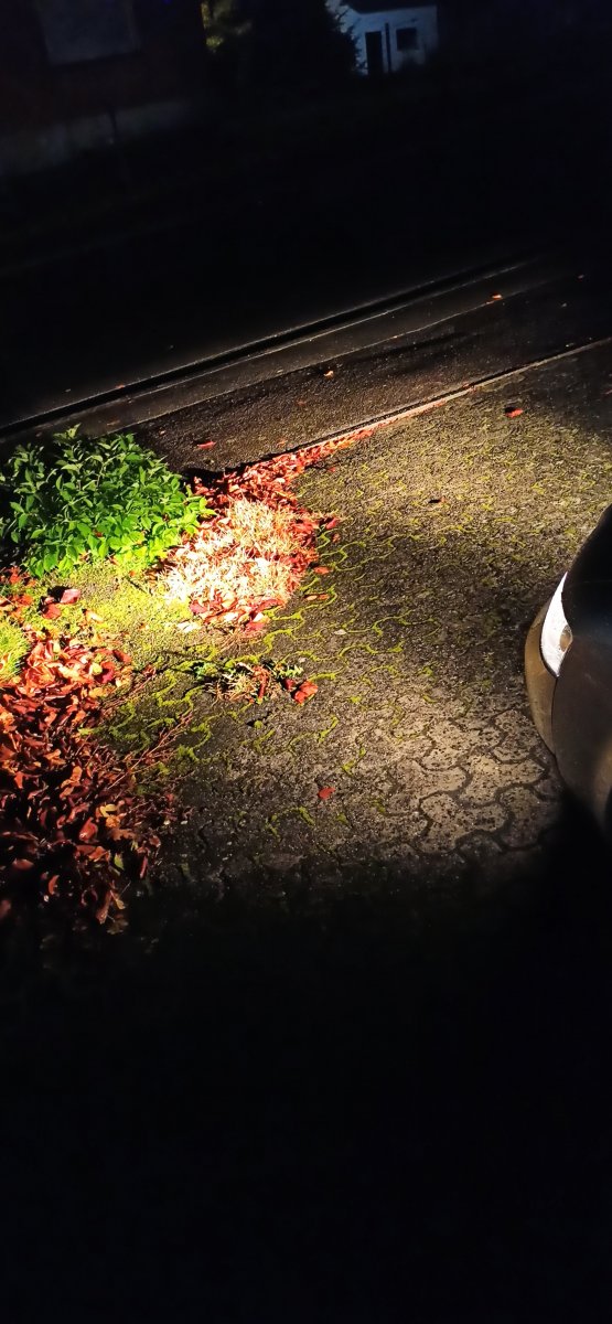

kamil-vag Opublikowano 8 Grudnia 2020 Opublikowano 8 Grudnia 2020 Ale ja mam ledy, do tego niżej opuszczone, więc nie wiem czy to coś Ci da, ale mogę cyknąć...
Langista Opublikowano 8 Grudnia 2020 Autor Opublikowano 8 Grudnia 2020 W sumie ledy powinny jeszcze lepiej pokazać, jaki strumień światła rzucają sprawne halogeny ?
