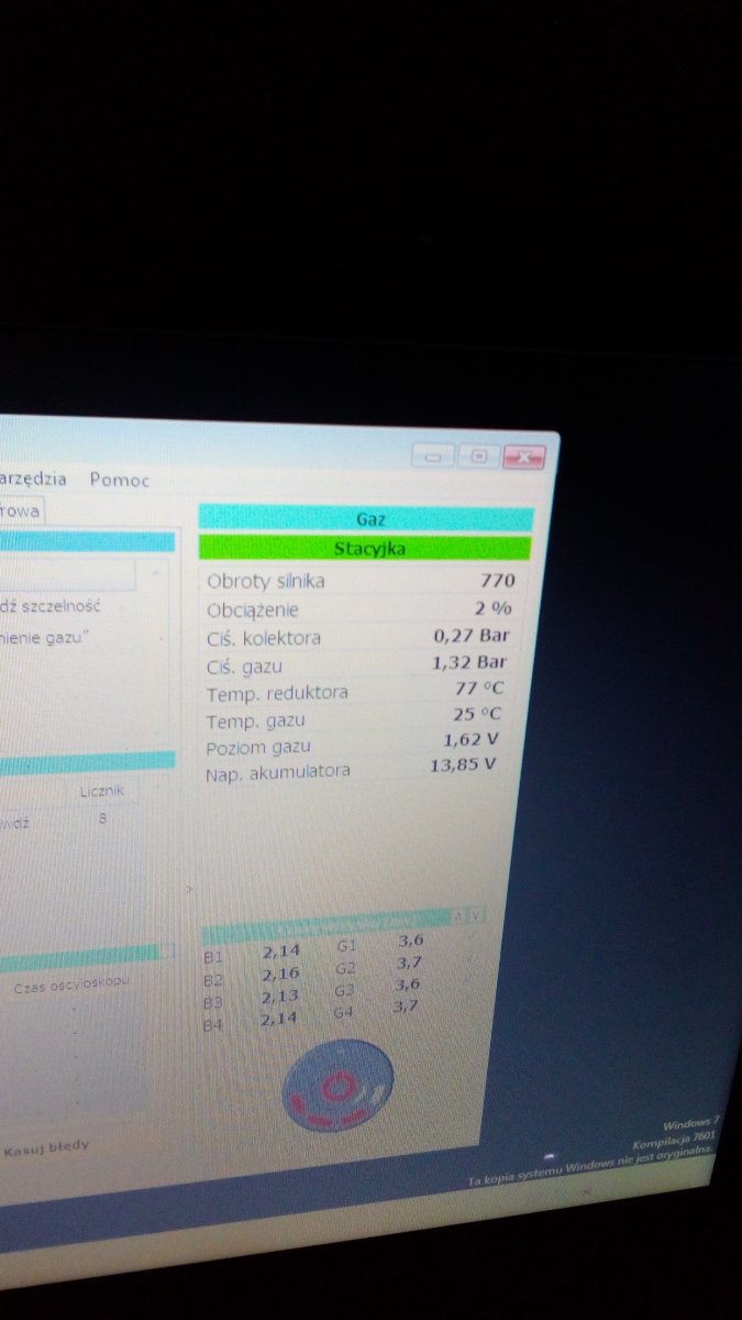

Łukasz, mnie to samo dzisiaj dopadło. Chciałem zrobić logi 2+33 na lpg i niestety już przy niezbyt dużym obciążeniu na 2, 3 i 4 biegu przełączał się na benzynę. W 32 długoterminowo mam 0 i nic nie poprawiałem po kalibracji przez Ciebie. Do dzisiaj nie było takiego problemu, na zewnątrz -17 stopni. Błąd w sterowniku LPG to "Praca na dwóch paliwach po spadku ciśnienia poniżej min. ciśnienie gazu", ale to normalny błąd przy takiej sytuacji. Nie wiem czy te parametry na zdjęciu poniżej są ok?
No niestety to może być problem z jakością gazu, a także z niską prężnością gazu w niskiej temp. to ten problem który u kolegi próbuje się rozwiązać dobijaniem powietrza do butli :), jeśli to dzieję się tylko przy takich mrozach, najlepszym rozwiązaniem tego bedzie przeczekanie , albo zmiana stacji na inna i sprawdzenie, miałem bardzo złe wspomnienia z jazdą na lpg i mrozem gdy tankowałem na orlenie..po zatankowaniu na innej stacji przechodziło.
