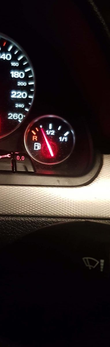

Kooorzoneek Opublikowano 23 Lutego 2021 Opublikowano 23 Lutego 2021 (edytowane) Witam serdecznie mam problem ze wskaźnikiem paliwa, pokazuje paliwo w odwrotną stronę czyli jak doleje do baku wskazówka idzie w stronę rezerwy. Czy miał ktoś podobną sytuację czy wina leży po stronie pływaka? Edytowane 23 Lutego 2021 przez Kooorzoneek
Rosomak91 Opublikowano 23 Lutego 2021 Opublikowano 23 Lutego 2021 Pływak był wymieniany? Chyba masz od ALT a pewnie masz silnik AWA.
Kooorzoneek Opublikowano 23 Lutego 2021 Autor Opublikowano 23 Lutego 2021 Jeszcze nie wymieniałem kupiłem tak od poprzedniego właściciela. Wyjelem pompę i ruszalem pływakiem to chodzi ale jak jest dużo paliwa pokazuje rezerwę. Jaki pływak kupić?

bobikos Opublikowano 23 Lutego 2021 Opublikowano 23 Lutego 2021 (edytowane) Jest źle dobrany pływak lub ktoś wymieniał licznik i dał od nowszego modelu. W roku 2002 była zmiana pływaków ( i liczników też) i jak jest źle dobrany pływak do licznika to pokazuje odwrotnie. Jako że najłatwiej wymienić pływak, najlepiej gdybyś odczytał numery pływaka, czyli trzeba go wyjąć. Rób to jak będziesz miał poniżej połowy paliwa w zbiorniku bo inaczej paliwo wyleje się przez otwór pompy. Napisz jaki masz rok modelowy auta. Edytowane 23 Lutego 2021 przez bobikos 1
Kooorzoneek Opublikowano 23 Lutego 2021 Autor Opublikowano 23 Lutego 2021 3 godziny temu, bobikos napisał: Jest źle dobrany pływak lub ktoś wymieniał licznik i dał od nowszego modelu. W roku 2002 była zmiana pływaków ( i liczników też) i jak jest źle dobrany pływak do licznika to pokazuje odwrotnie. Jako że najłatwiej wymienić pływak, najlepiej gdybyś odczytał numery pływaka, czyli trzeba go wyjąć. Rób to jak będziesz miał poniżej połowy paliwa w zbiorniku bo inaczej paliwo wyleje się przez otwór pompy. Napisz jaki masz rok modelowy auta. Rok auta 2003.

kamil-vag Opublikowano 7 Marca 2021 Opublikowano 7 Marca 2021 Wypnij bezpiecznik 15 na chwilę i włóż, powinny wrócić normalne wskazania.
Kooorzoneek Opublikowano 7 Marca 2021 Autor Opublikowano 7 Marca 2021 @kamil-vag zrobilem to wskazuje tak samo jak na zdj

Kooorzoneek Opublikowano 9 Marca 2021 Autor Opublikowano 9 Marca 2021 @BananDobrze panowie sprawdziłem numery licznika : 8E0920900L / 8E0920 900L / 0263626036 jaki pływak do tego licznika kupić?
Banan Opublikowano 9 Marca 2021 Opublikowano 9 Marca 2021 Licznik jest z rocznika modelowego 2003 czyli ok. Pływak powinien mieć numery 8e0919673AJ ( czujnik z modelowego 2001 który pokazuje odwrotnie ma numer 8e0919673AL )
