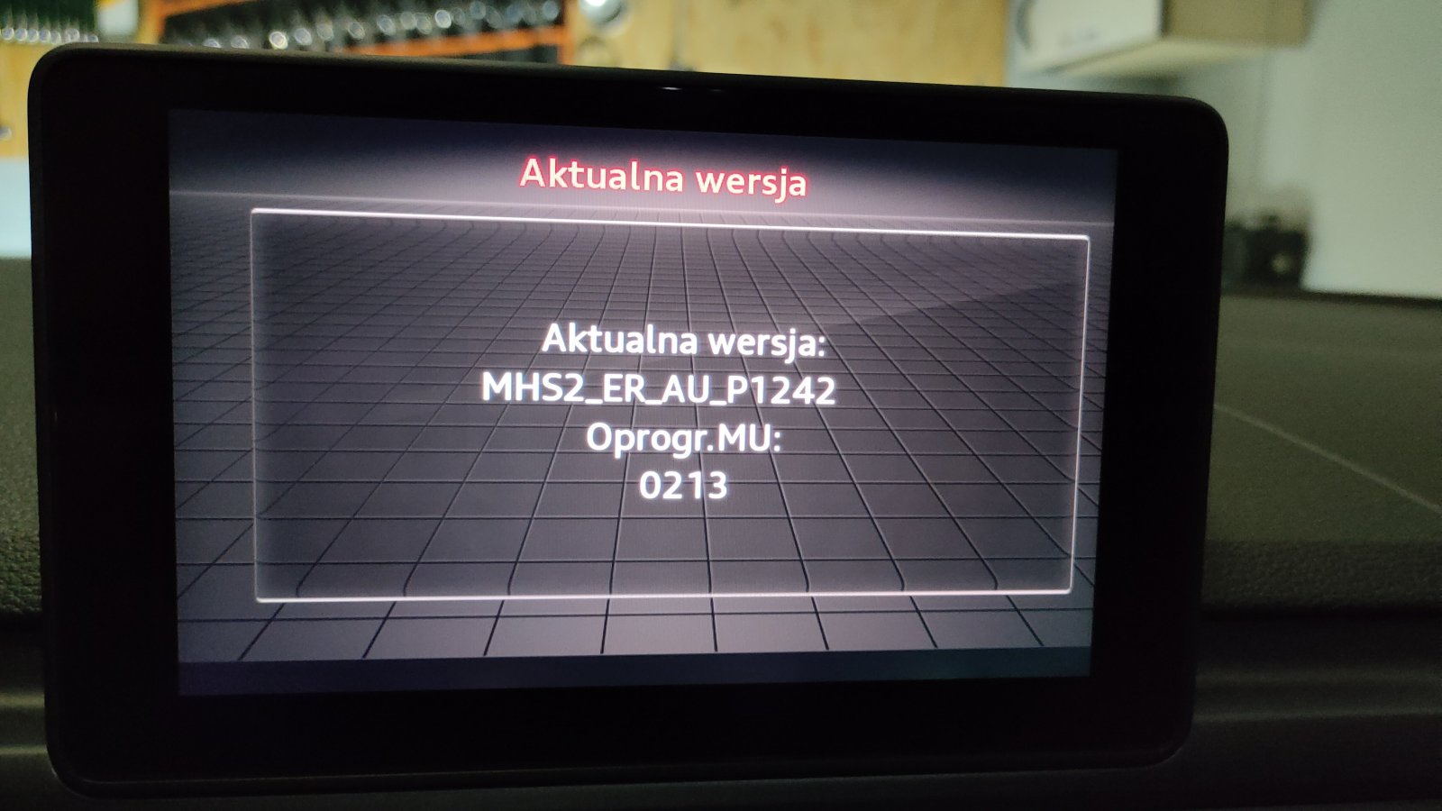

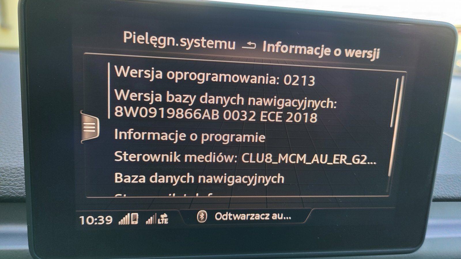

Witam
Jestem nowym użytkonikiem A4 B9 poprzeczytaniu wątku z opisem różnych jednostek chciałbym sie dopytać czy za pomocą opisanych tutaj metod zrobię:
1. Zauktualizuje MMI tak aby poprawić wykląd wyświetlania np. Stacji radiowych?
2. Wgram patcha mib z najnowszymi mapami ze strony VW?
3. Czy moja jednostka obsłuży AA jezeli zmienie porty ładowania na podwójne (lub wtyczka VW)
Pytam ponieważ w większości postów widze jednostki MIB2 a z tego co widze moja MHS2 jest niższym modelem. W załączniku foto wersji. Z góry dzięki za informacje i proszę o wyrozumiałość ale dopiero to wszystko poznaję ?
Opisane tutaj metody nie dotyczą Twojej jednostki.
Dziękuję za szybką odpowiedz. To tylko jeszcze jedno pytanie, czy coś z powyżych rzeczy da sie zrobić w tej jednostce czy pozostaje ją zaakceptować taka jaka jest?
Można zaktualizować soft do nowszej wersji, uruchomić AA/CP (tu konieczne są 2 wyjścia USB aby działało), zaktualizować mapy i je aktywować.

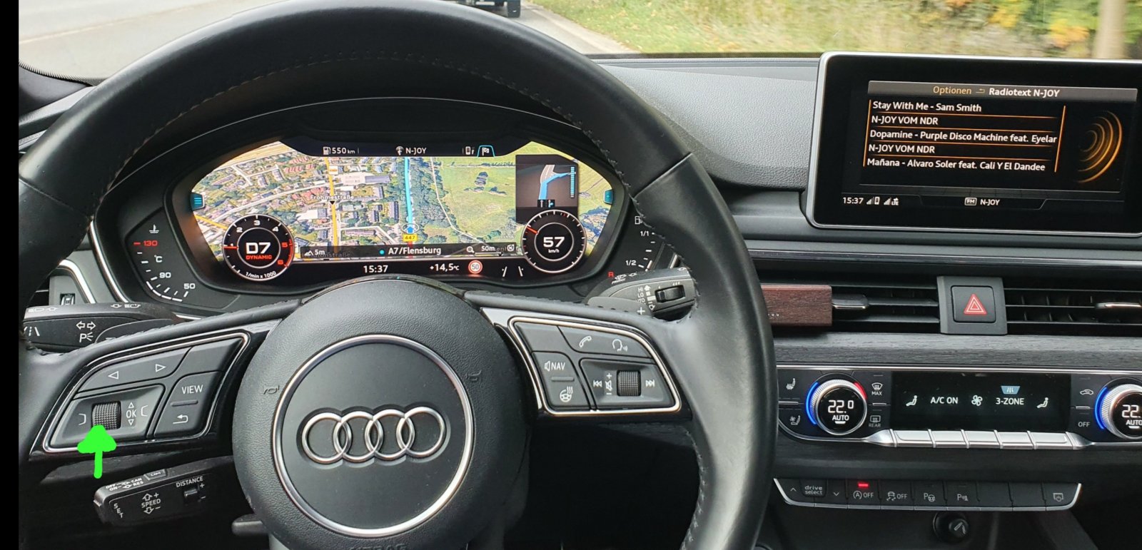

Panowie, czy istnieje możliwość obsługi telefonu przez kierownicę w trybie Carplay? Niestety nie mogę odbierać/odrzucać rozmów kierownicą. Tak samo nie działa przeglądanie kontaktów.
Oczywiście, że można odbierać i odrzucać. Przy kierownicy multifunkcja plus (jak na poniższym zdjęciu) naciskasz lewy walec i odbierasz tym połączenie.
No nie koniecznie, u mnie nie działaja kontakty, odbieranie lewym walcem nie wiem ale napewno nie da się odbierać przyciskiem telefonu. za to w android auto działa. apple cos nie za bardzo komunikuje się z zegarami/kierownicą jeśli chodzi o połączenia
ALE - apple połączone przez bluetooth wszystko działa jak należy.
