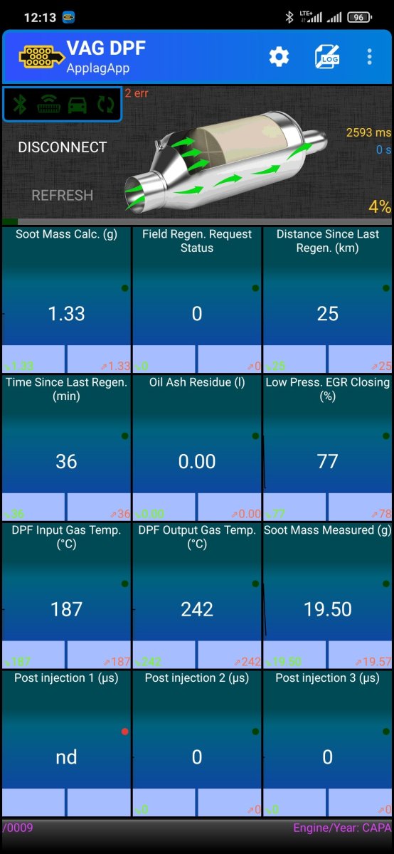

Czyli wina jest to że nie można zresetować masy zmierzonej i w tym cały problem?
Dlatego pytałem czy wartość popiółu masz na pewno zresetowaną. Niektóre sterowniki silnika mają tak jak kolega wyżej napisał, problemy z resetowaniem i należy zrobić flash sterownika z nowszym softem. W przeciwnym razie wartości popiołu nie zresetujesz.

Czym resetujesz wartości czujnika różnicy ciśnienia i wartość zapełnienia DPF? VCDS?
Popiół był zerowany, robili adaptację Dpf
Wygląda na zresetowany.

Bo resetowali, ale tak jak kolega wyżej pisze, problem jest z tą masa zmierzona po prostu.
On pisał o popiole. Problem dotyczy braku możliwości wyzerowania popiołu a nie sadzy. Sadzy nie da się zresetowć.

Sprawdź jutro vcdsem ale skoro VAG DPF pokazuje 0,0 to vcds to samo pokaże.
Flash sterownika musiałbyś przeprowadzić gdyby nie dało się wyzerować popiołu. U Ciebie go wyzerowali.

Czyli problem jest z masą sadzy zmierzona i obliczona?
Nie wiem w czym jest problem.
Hm czyli to za wartość sadzy obliczonej wynosi 10g,a zmierzonej jest 30. Nie inicjuje to wypalania? Może gdyby zrobić adaptację tego czujnika różnicy ciśnień i wymienić go na nowy problem by ustal
Tak jak już kolega @Tomnik wyżej napisał, jeżeli wartość zmierzona osiąga wartość progową przed wartością obliczoną jest coś nie tak.

Jednyą z możliwych przyczyn może być to, że produkuje nadmierną ilość sadzy. Inna możliwość, czujnik RC przekłamuje. Wartość zmierzona sadzy to wartość ustalana na podstawie wartości z czujnika RC.

Sprawdzę ten czujnik i po prostu wymienię i zrobię adaptację. Pytanie jakie powinny być wartości w hPA po stracie na wolnych obrotach, podczas jazdy na zimnym. Na wolnych na rozgrzanym silniku oraz podczas jazdy na rozgrzanym?

Na wolnych obrotach na rozgrzanym nie powinno przekraczać 15-16 hPa.
Na luzie przy 2500 obr/min wynosić ok 50 hPa.
