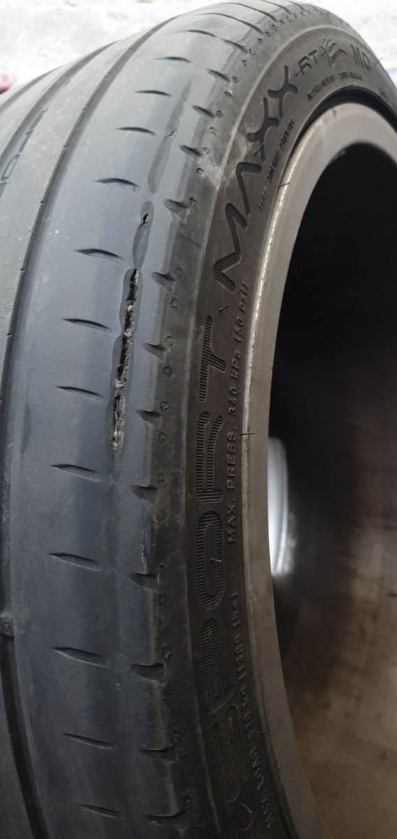

Tak wyglądały moje letnie Nokiany po 25 kkm i przed piątym sezonem
Ale widać że zjada je równo :D

Analizując szczegółowo zdjęcie nr.2 opony to ewidentnie widać że o coś obcierała i po linii rozwarstwienia brakuje rzeźby bieżnika , czyli jest tam mocno zużyta.
Na pierwszym zdjęciu bieżnik jest ale dopiero w pewnej odległości od pęknięcia , czyli tak jakby opona była mocno zdeformowana i obcierała tylko w miejscu pęknięcia... :whistling:
Dużo tych dziwnych rzeczy w tym aucie, może te koła jeździły w innym i tam dostały po d*pie ?:grin:
Jak dolne wahacze są do wymiany to geometria zawiasu poszła się pie**olić na bank,  koła powinny się zrobić mocno rozbieżne i szczególnie przy hamowaniu może dochodzić do takiego odkształcenia opon że ścierają się najmocniej właśnie na linii tych pęknięć bieżnika i wyglądają jakby o coś obcierały....

Tak wszystko spoko to wiemy i jest logiczne ale jakby nawet tuleje były zerwane i wahacz latałby luźno na min to nie dojdzie Ci do takiej wychylenia żeby opona pomimo deformacji starła się w tym miejscu .

A tak na logikę to co ma przeskakiwanie kół przy mocnym skręcie do rozcięcia opony, skoro niby o nic nie ociera? Jedynie może przyspieszyć proces ścierania się brzegu opony ale przecież nie na tyle żeby zrobiło się coś takiego. Założyć drugie opony, ogarnąć zbieżność i się wyjaśni czy to wina gównianych opon czy jednak coś gdzieś trze :D

To wina opon,miałem to samo ,zdejmowałem koło i było ok ,po 2 tygodniach na przeglądzie gość mówi że mam oponę ścięta,kupiłem taką samą używkę i przejeździłem sezon bez ingerencji w zawiechę i geometrię ,nic z oponą się nie działo ,do teraz minęło ok2 lata nic nie robiłem przy zawieszeniu i opony nie ścina,foto opony
Czyli temat rozwiązany ? wadliwa opona zmusiła do wymiany całego zawieszenia ?

U mnie winna była opona ,popękała między bieżnikiem i musiała jakiś guzów dostać od wewnątrz,założyłem nowe i nic się nie dzieje od tamtej pory,ogólnie cały komplet co miałem dunlop poszły na śmietnik,wszystkie popękały między bieżnikiem,a miały 3 lata i kupiłem je jako nowe,znajomy miał to samo ,reklamował i dostał nowe
