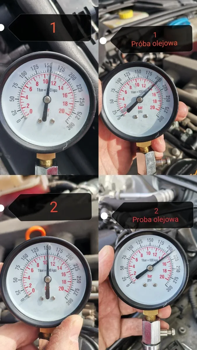

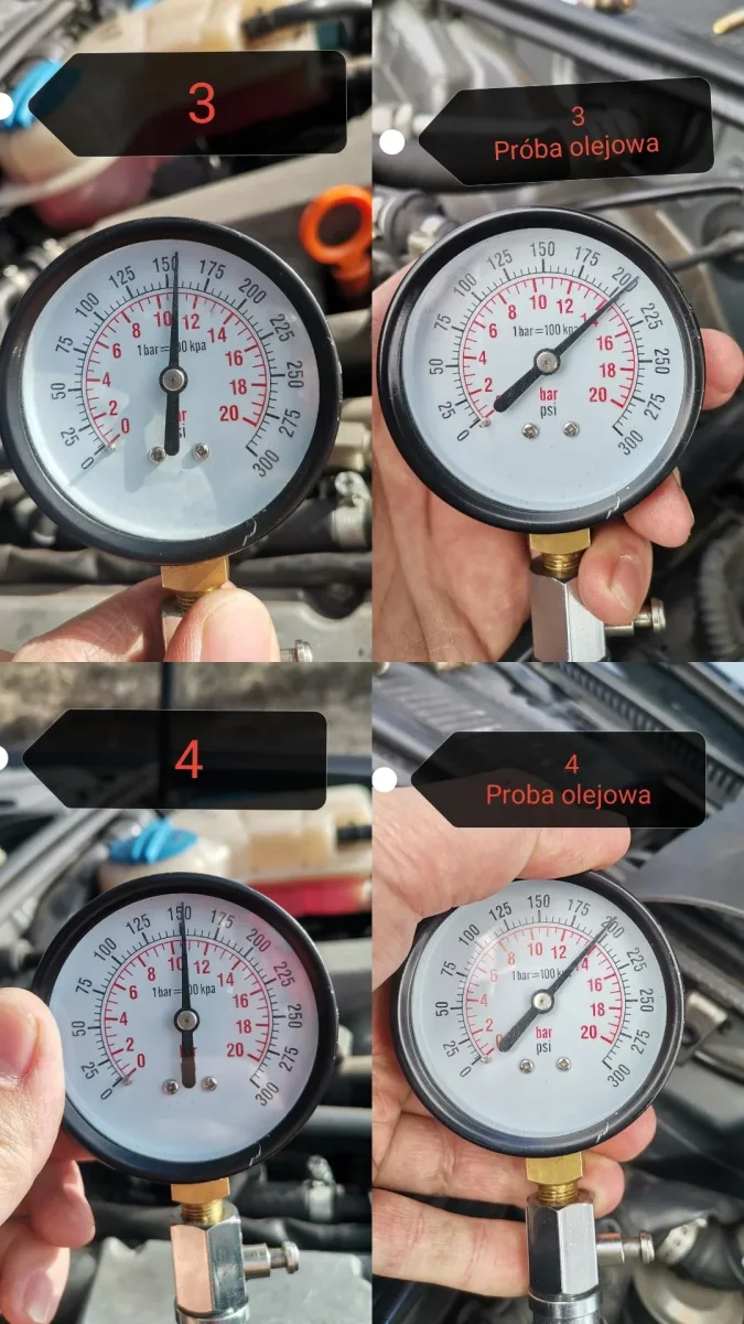

Bobek1211995 Opublikowano 8 Marca 2022 Autor Opublikowano 8 Marca 2022 38 minut temu, DarekS4 napisał: Rozjazd cenowy jest tak duży że masakra. Poza tym 90% mechaników oddaje na szlifiernie i tak. Pierścieni od tak na pałę nie wymienisz bo musisz pomierzyć blok jak będzie owalizacja za duża to masz blok na śmietnik albo tuleja. W ogóle po co chcesz to robić... jakie masz problemy ? I jeszcze kwestia jest tego typu że inne ceny są w Warszawie inne w Katowicach a inne w bobolinie nad morzem .... Porównywanie postów różnych osób z cenami, to jak porównywanie ceny tej samej czekolady w markecie w polsce i w markecie w DE. Niezbyt dobra kompresja, po nocy gdy odpalę czuć palony olej z wydechu, uszczelniacze do wymiany a przy okazji chciałem zrobić komplet głowice. W pliku masz zdj próby olejowej i kompresje przed próba. Granica kompresji po środku, ale też to za ciekawie nie wygląda
Bobek1211995 Opublikowano 8 Marca 2022 Autor Opublikowano 8 Marca 2022 1 minutę temu, Bobek1211995 napisał: Niezbyt dobra kompresja, po nocy gdy odpalę czuć palony olej z wydechu, uszczelniacze do wymiany a przy okazji chciałem zrobić komplet głowice. W pliku masz zdj próby olejowej i kompresje przed próba. Granica kompresji po środku, ale też to za ciekawie nie wygląda Jak zrobię samą głowice to ciśnienie wzrośnie? Dodam też że ubywa minimalnie płynu chłodniczego
