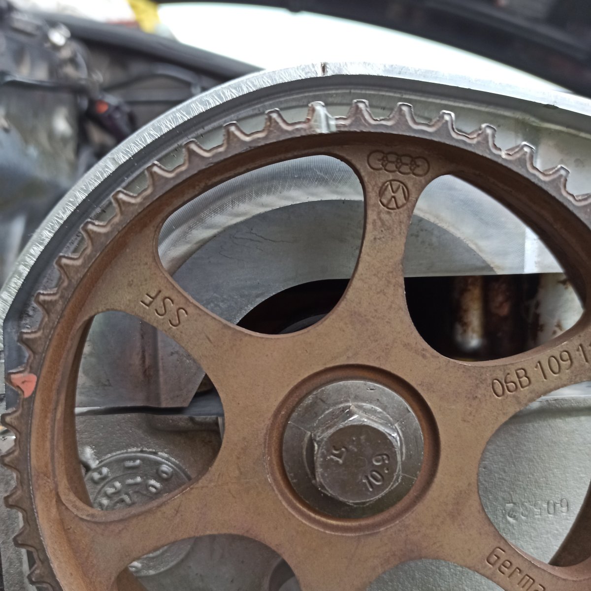

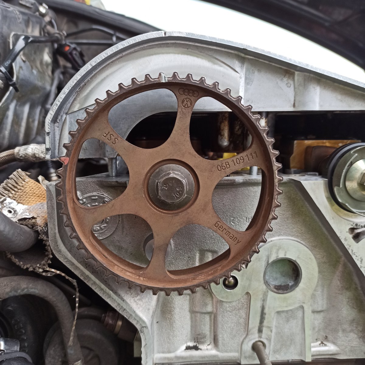

Nadal masz o ząbek przestawione. Strzałka wskazuje wcięcie na wałku, mają się spotkać.
A ja bym powiedział, że jest ok. Jak dobrze liczę to jest 16 ogniw, z resztą wałek ssący może być trochę przesunięty względem znaku.

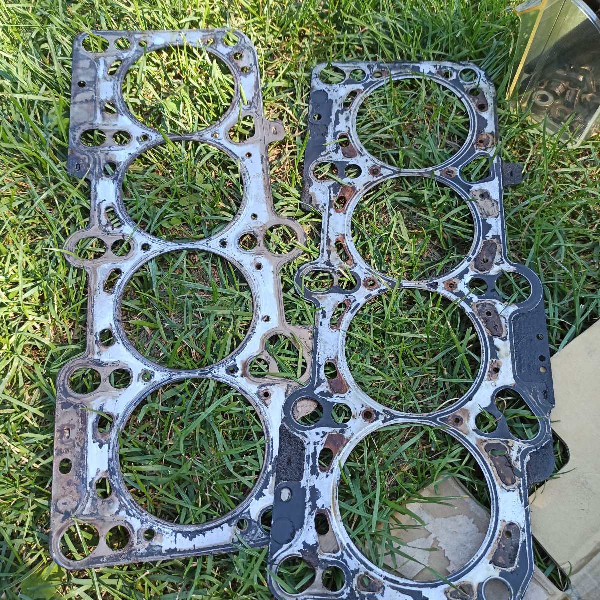

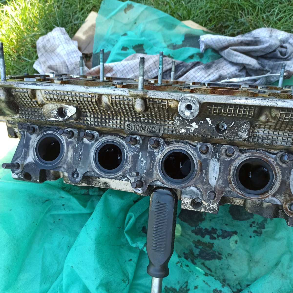

Sprawdziłem kompresję, nie ma żadnej różnicy na takim ustawieniu rozrządu. Zerwałem głowice. Ta uszczelka się rozwarstwila czy miałem dwie sztuki założone? Mogę sprawdzić szczelnosc zaworów naftą? Zalewając w kanały wydechowe i ssące?
Rozwarstwiła się.
Warto wkładać kasę w głowice? Po zalaniu naftą w wydechowe tylko jeden zawór szczelny na 4 cylindrze. Ssące podobnie przepuszczają. To ma być całkowicie szczelne?
Tak, zawory mają być całkowicie szczelne.
Z tym czy warto to ciężko jednoznacznie odpowiedzieć. Na pewno będzie ciężko kupić używkę w dobrym stanie a jeszcze trudniej to zweryfikować przed zakupem.
Kapitalny remont głowicy pewnie wyjdzie ponad 1000zł albo w okolicy tej kwoty a spokój będziesz miał na bardzo długo jak nie na zawsze ;)
Jak chcesz tym jeździć to tylko i wyłącznie remont głowicy. Używkami nawet sobie głowy nie zawracaj.

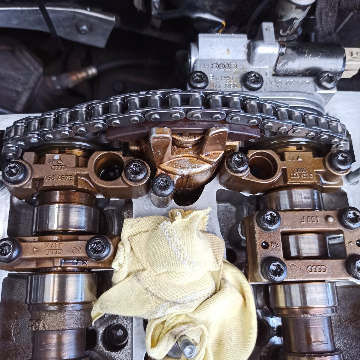

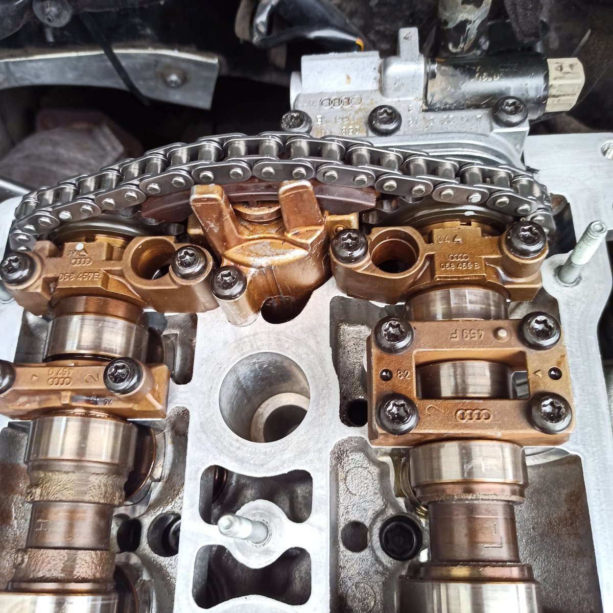

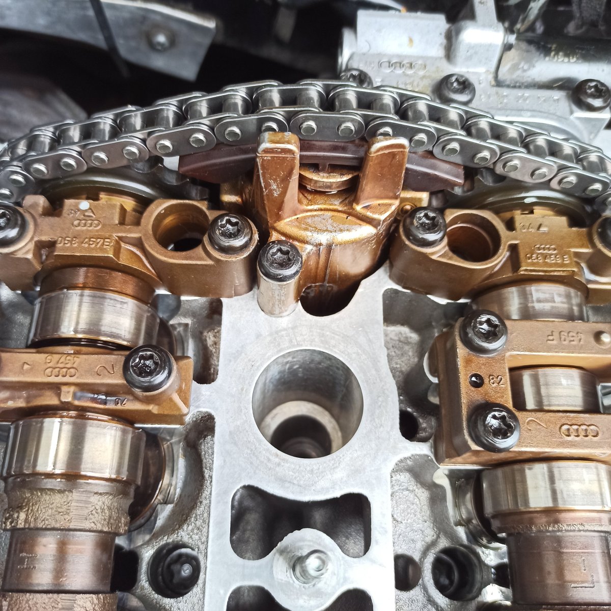

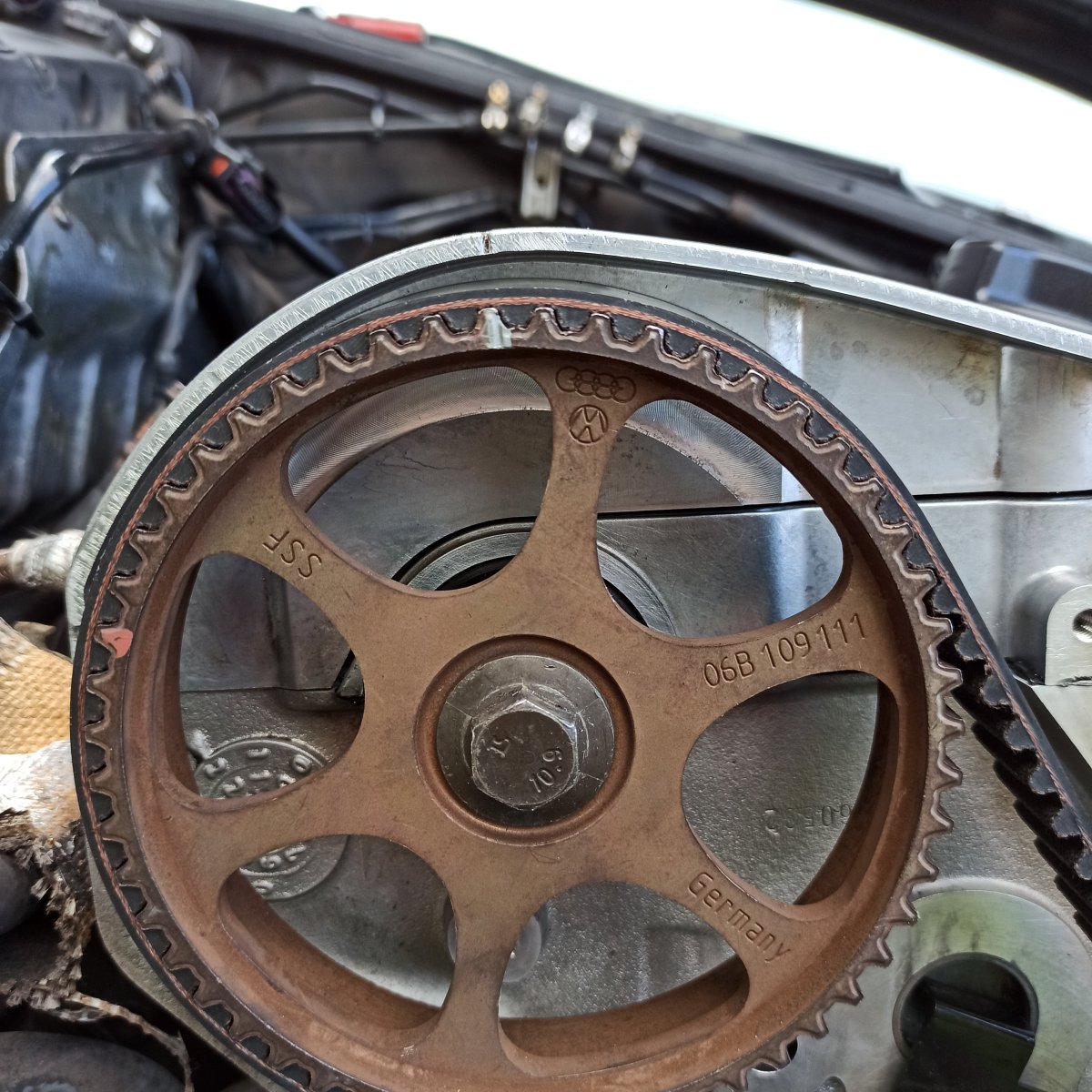

Dobry. Trochę to trwało ale odebrałem głowice i mając trochę czasu zacząłem składać silnik. Trochę zwątpilem przy ustawieniu wałków. Przy pierwszym ustawieniu coś mi nie pasowało. Znak na wałku był przesunięty w prawo. Ponowna próba I teraz znak na wałku przesunięty w lewo. Pierwsze ustawienie było poprawne? Napinacz został stary, dałem tylko nowy łańcuch felieton.
Edytowane przez KubaS1888
Na 2 ustawieniu wychodzi 15, a nie 16 ogniw.
Właśnie po zmianie nie pasowała mi liczba oczek,nie miałem już czasu na poprawkę.  Będę w sobotę kończył.Czyli pierwsza wersja ustawienia jest ok? Mimo że znak na wałku nie pokrywa się ze strzałką?
Panowie będzie dobrze?

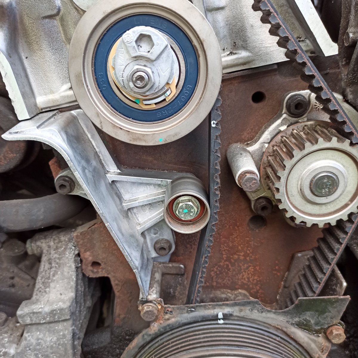

Następne pytanie. Jaki moment dokręcania rolki napinajacej rozrzad, tej małej rolki niżej I śrub koła prasowego?
