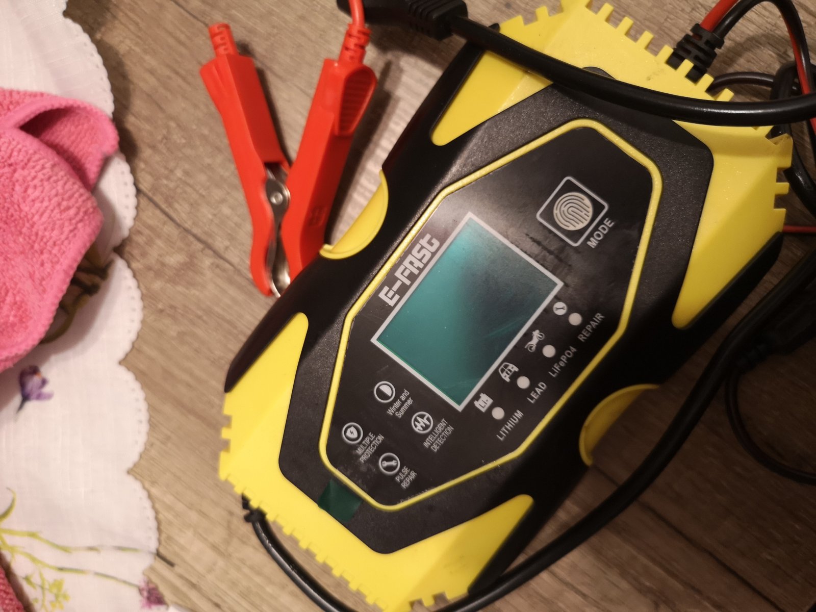

snejkusek Opublikowano 2 Grudnia 2022 Autor Opublikowano 2 Grudnia 2022 Jadę do pracy właśnie, podeślę zdjęcie prostownika jutro popołudniu, zamawiałem na amazonie inteligenty prostownik który sam dostosowuje napięcie podczas ładowania, w aku od starego samochodu pamiętam że zaczynał ładowanie jakoś od 15,7V. Podeślę zdjęcie jutro
Tomnik Opublikowano 2 Grudnia 2022 Opublikowano 2 Grudnia 2022 1 minutę temu, snejkusek napisał(a): w aku od starego samochodu pamiętam że zaczynał ładowanie jakoś od 15,7V ...Kończył. Nie zaczynał. Ładowarka, prostownik zaczyna ładowanie od napięcia aku. 1

snejkusek Opublikowano 3 Grudnia 2022 Autor Opublikowano 3 Grudnia 2022 Sprawdzałem napięcie akumulatora miernikiem po 12h, wskazywało 12,6V, wskaźnik na środkowym panelu w radiu pokazuje 100% naładowania, jedynie obd eleven na postoju wskazuje żółtą ikonę czyli że należy podładować aku, po jeździe 20km wskazuje na zielono, jednak nie jestem w stanie sprawdzić parametrów poprzez obdeleven w zakładce gateway ponieważ należy podać odpowiedni kanał a nie potrafię znaleźć informacji który kanał za to odpowiada... z tego co widzę urządzenie do ładowania akumulatora jest również przeznaczone dla akumulatorów AGM.

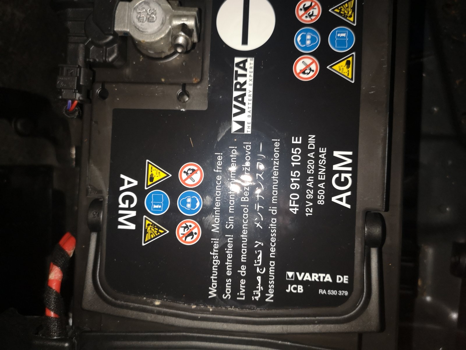

sebaa Opublikowano 4 Grudnia 2022 Opublikowano 4 Grudnia 2022 19 godzin temu, Muskel1 napisał(a): Nieprawda, podepnij sobie miernik do klem aku AGM w momencie, gdy auto go ładuje i zobaczysz z jakim napięciem go ładuje. Podepnij sobie miernik i sprawdź jakimi prądami potrafi być akumulator ładowany, tylko później nie głoś że AGMy się ładuje prądami 0.5-0.7 C. W AGM elektrolit jest nasączony w płytach z włókna szklanego, a uzupełnienie wody mocno utrudnione . W tych warunkach każdorazowe odparowanie elektrolitu jest bardzo szkodliwe dla akumulatora. Z tego powodu AGMów nie powinno się montować w komorach silnikowych, gdzie są narażone na wyższe temperatury, oraz ładować napięciem w którym występuje elektroliza wody. 8 godzin temu, snejkusek napisał(a): Czyli rozumiem że fizyczne pomiary miernikiem są jedynie w stanie określić stan akumulatora? Jutro sprawdzę jak wygląda sytuacja z doładowywaniem akumulatora. Czy w akumulatorach tego typu alternator też powinien doładowywać mniej więcej do 14,5V? Z tego co widać, akumulator masz z 30 tygodnia 2010 roku, więc już dziadek. Olej jakieś zewnętrzne aplikacje. Tu masz specjalny "inteligenty" układ, który pilnuje stanu akumulatora. Działa to mniej więcej tak, ze układ utrzymuje akumulator w stanie naładowania w 80%-90%. Podczas spokojnej jazdy układ pilnuje, żeby alternator produkował tyle prądu ile potrzebuje samochód. Podczas hamowania silnikiem, alternator ładuje z pełną mocą odzyskując energię. Następnie podczas przyspieszania/spokojnej jazdy energia zgromadzona w ten sposób jest zużywana przez samochód co w teorii powoduje jakąś tam marginalną oszczędność paliwa. Dlatego męczenie akumulatora i wysycanie na wszelkie możliwe sposoby jest trochę bezsensowne. Z jednej strony dobre dla samej chemii akumulatora, z drugiej strony samochód i tak bardzo szybko rozładuje sobie taki akumulator do pożądanego poziomu.
