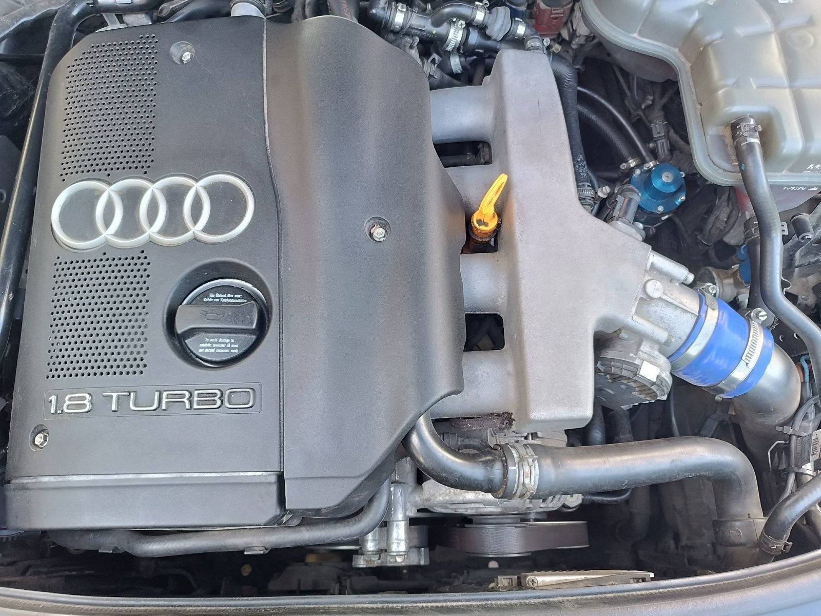

przem8 Opublikowano 4 Września 2023 Opublikowano 4 Września 2023 (edytowane) W dniu 1.09.2023 o 11:16, Sajmon89 napisał(a): Poproszę o zdjęcia ? Tak to wygląda. Nie chciało mi się sciagac oslony. Pod nią są wtryskiwacze pojedynczo na trójnikach, zasilanie z dwóch stron, filtry 2x bulpren, pełny wlew pod klapką, komp schowany w podszybiu i wtyczka pod bezpiecznikami w środku. Przełącznik schowany w popielniczce. Edytowane 4 Września 2023 przez przem8
Sajmon89 Opublikowano 4 Września 2023 Autor Opublikowano 4 Września 2023 21 minut temu, przem8 napisał(a): Tak to wygląda. Nie chciało mi się sciagac oslony. Pod nią są wtryskiwacze pojedynczo na trójnikach, zasilanie z dwóch stron, filtry 2x bulpren, pełny wlew pod klapką, komp schowany w podszybiu i wtyczka pod bezpiecznikami w środku. Przełącznik schowany w popielniczce. No to instalator zagrał w chowanego hehe. Ja tam kazałem przełącznik w widocznym miejscu zrobić wtryski mam na szynie obok wtrysków benzynowych. Chciałem żeby było prosto i w wiarę do szybkiego demontażu jak się coś zepsuje. Tylko że ja zapłaciłem za wszystko 2900zl 2tyg temu

przem8 Opublikowano 4 Września 2023 Opublikowano 4 Września 2023 Kme tur czyli zasilanie 6mm. Trochę słabo, a z mojego doświadczenia ten reduktor klęka przy mocach 180-190KM w turbo. Ciśnienie drastycznie spada przy pełnym bucie. Ale chciałeś tanio to masz.
