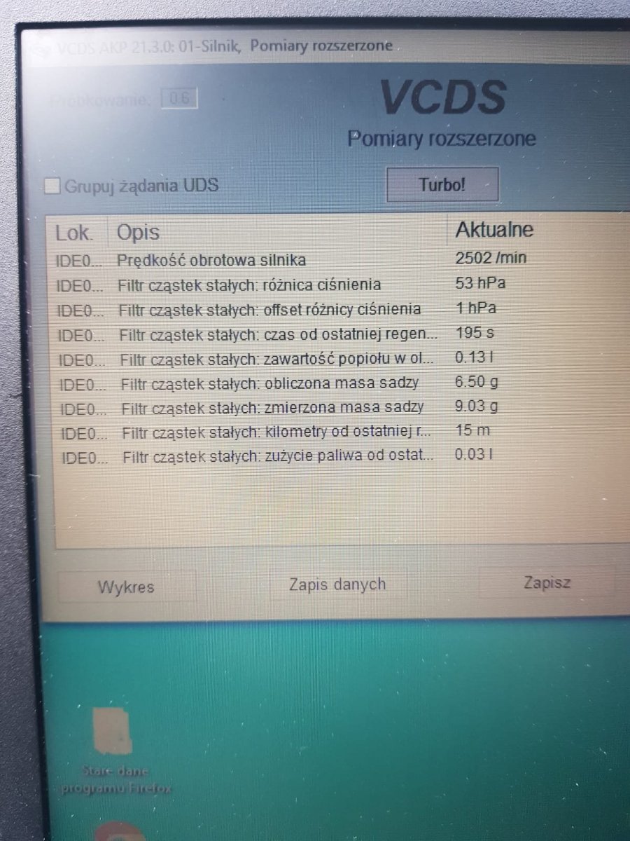

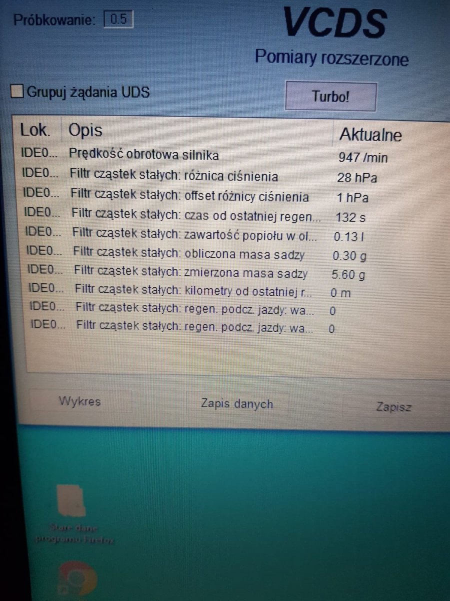

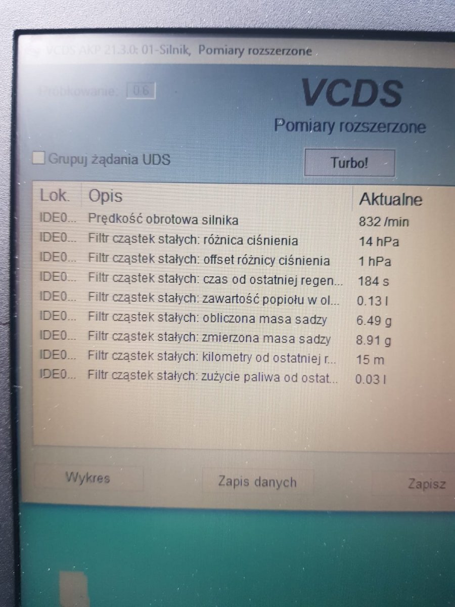

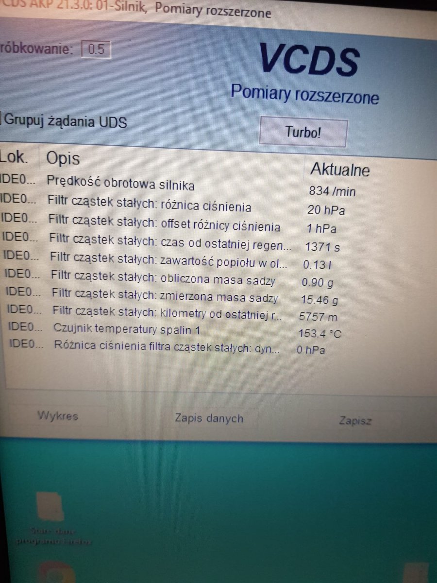

Witam, na tapet wrzucam A4 B8, 2.0 TDI 185kkm przebiegu. Użytkuję je od około miesiąca i nie potrafię wychwycić kiedy wypala mi się DPF. Według tego co obserwuję od kilku dni to w VCDS pokazuje mi, że DPF wypala się przy każdym odpaleniu auta. Przy porannym rozruchu do pracy, przy odpaleniu auta po pracy jak i po dojechani do domu zgaszeniu auta i po ponownym jego odpaleniu. A wskazują na to parametry czasu od ostatniej regeneracji jak i kilometry.
Obroty na biegu jałowym rano wynoszą jakieś 950/min, spalanie chwilowe około 1.5l, a podczas już jazdy do pracy po paru km, gdy wrzucę na luz spadają do tych 850 i około 0.7 litra, ale nie potrafię wyczuć, czy filtr faktycznie w tym momencie się wypala, czy nie. Możliwe jest to, aby te wartości czasu i km się same resetowały praktycznie po każdym odpaleniu i gaszeniu silnika?
Wrzucam zdjęcie i proszę o Wasze opinie i diagnozy.

Wartości te resetują się po każdym zakończonym i udanym procesie regeneracji filtra. Nie ma to nic wspólnego z uruchamianiem, czy zatrzymaniem pracy silnika.
Dane, które przedstawiłeś wskazują na konieczność zaopiekowania się już filtrem, czytaj jego przeczyszczeniem.
Z tego co pamiętam, to pojemność dpf wynosi około 170ml, więc jeszcze trochę zapasu mam.  Mogę się z tym bujać jeszcze przez jakiś czas, nie wyrządzając krzywdy furze?
Ta różnica ciśnień na jałowych zaraz po wypaleniu jest za duża. Wypal dpf podczas jazdy wymuszając procedurę i zobacz jak to będzie wyglądać.

"Z tego co pamiętam, to pojemność dpf wynosi około 170ml, więc jeszcze trochę zapasu mam".  Wartość ta nie jest rzeczywistą, jest obliczona. Nie oddaje faktycznej ilości popiołu znajdującego się w filtrze. Najważniejszą jest ta, mówiąca o oporze, który stawia filtr w danych przepływach spalin.
Edytowane przez Tomnik

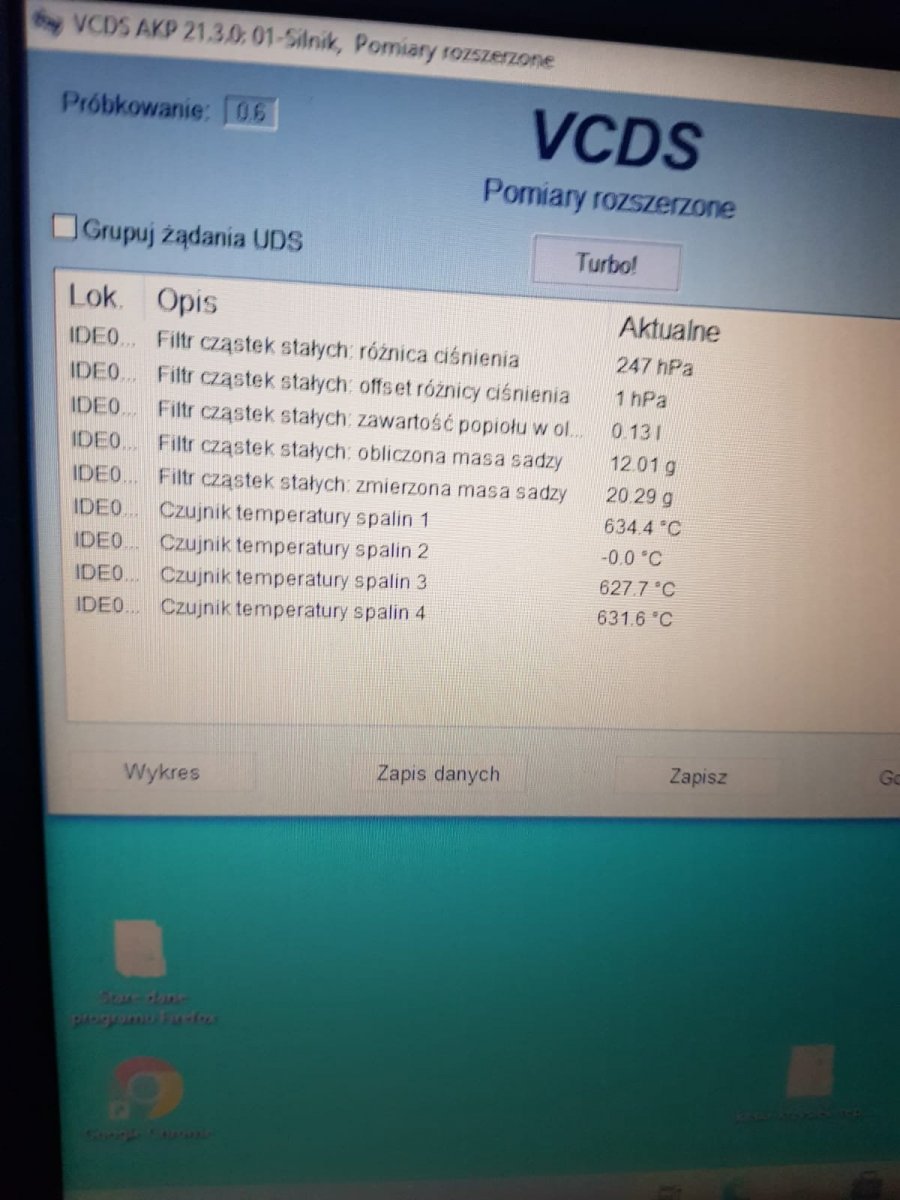

@Tomnik nie wiem gdzie znaleźć temp. przed filtrem, ale jestem już po wymuszonej regeneracji (wrzuciłem jedynie temperaturę spalin), która trwała dość długo ( około 50km i godziny czasu). Z moich obserwacji i kiepskiej wiedzy chciałbym podzielić się moimi obserwacjami. Z tego co wiem, system rozpoczyna procedurę wypalania, gdy w filtrze znajduje się powyżej 20g sadzy? Gdy rozpoczynałem ową procedurę wartość sadzy wynosiła ok. 10g, podczas odpalonej procedury wypalania i jazdy samochodem owa wartość rosła. Rosła do momentu aż nie zatrzymałem się na parkingu po godzinnej jeździe i DPF się nie wypalił do wartości zerowych. Następnie po pokonaniu 5757m masa sadzy wzrosła aż do ponad 15g.
Czy to są prawidłowe wartości? Podejrzewam, że po przejechaniu kolejnych kilku kilometrów, gdy masa sadzy wzrośnie powyżej 20g to znów rozpocznie się procedura. Wnioskuję tutaj, że sadza zbiera się za szybko i stąd te bardzo częste wypalania. Mam rację?
Jeszcze czujnik temperatury spalin 2, pokazuje wartość 0. Czy on może być powodem?

A te -0⁰C przy drugim czujniku spalin to prawidłowa temperatura, podczas gdy pozostałe 3 czujniki pokazują ponad 600⁰C?
Filtr ma za małą przepustowość, ten czujnik w twoim aucie nie występuje, zapycha się szybko bo za mało powietrza lub za dużo paliwa.

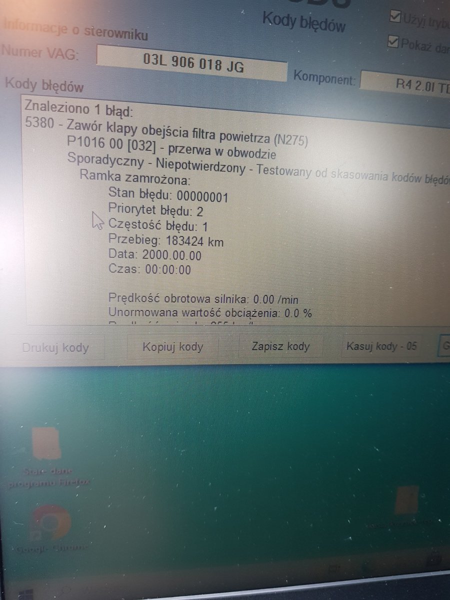

Ostatnia rzecz, mam jeden błąd "Zawór obejścia klapy filtra powietrza". Nie brałem go pod uwage, ale wolę się Was dopytać, czy on może mieć wpływ na DPF?20240101_132447.thumb.jpg.b6aea74a59b092f8a8dc22fc39f552d4.jpg

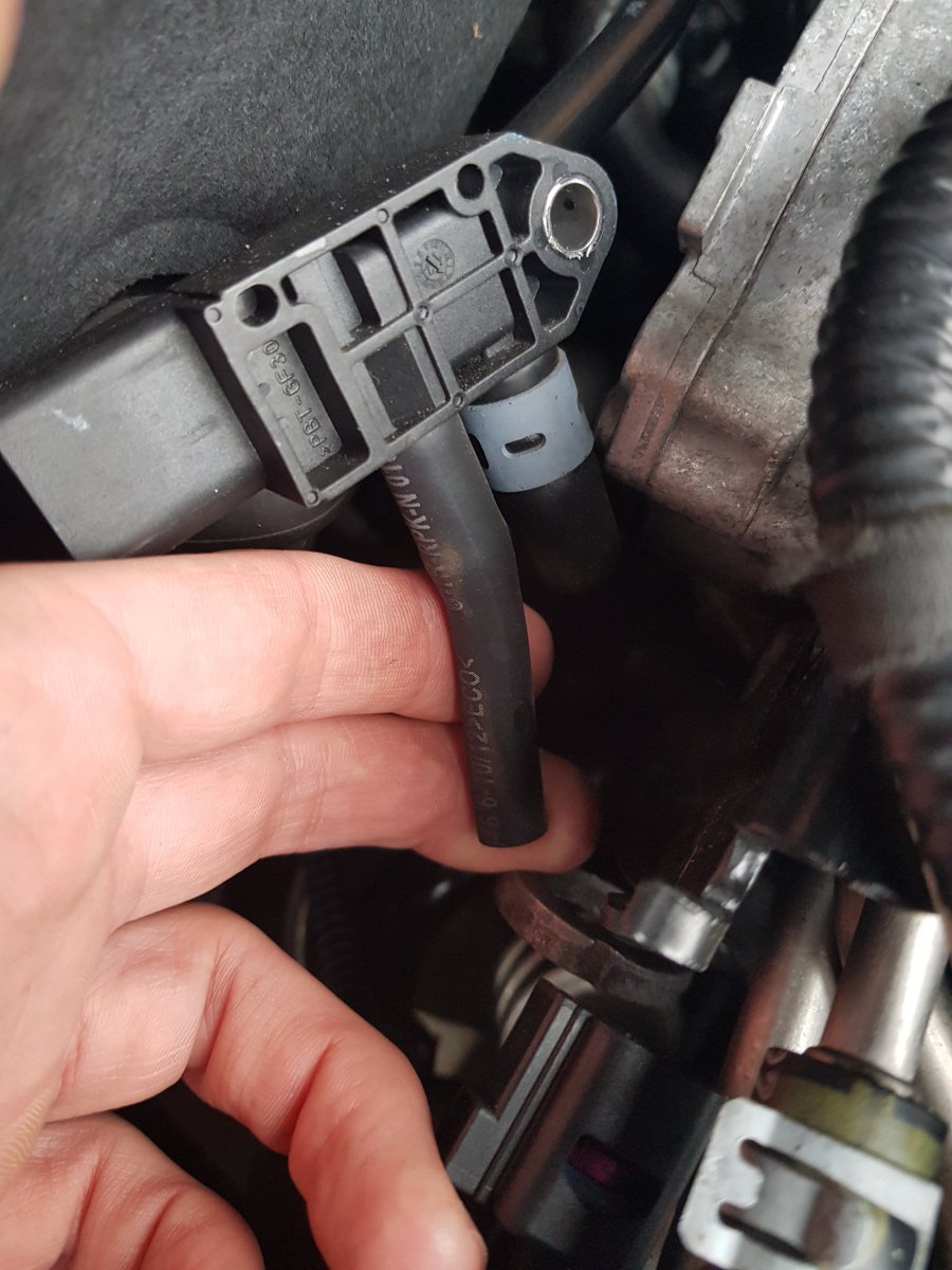

Dziś miałem jechać do mechanika, ale że przyszedł mi czujnik różnicy ciśnień to postanowiłem że to wymienię (na forum znalazłem że taki zabieg jednemu z użytkowników pomogl). Gdy chciałem go wymienić to zauważyłem że z jeden z przewodów był uciety. Niestety nie mogłem zlokalizować czy jego druga część gdzie leży. Wiem że znajomy w 1.9tdi miał podobną sytuację ale mówił że w tym modelu tak to właśnie wychodziło z fabryki.
Czy w CGLC oba przewody powinny być podłączone?
Tak ma być w tym modelu. Przez ten krótki wężyk mierzy ciśnienie atmosferyczne. Kupiłeś oryginalny czujnik w ASO czy jakiś tani zamiennik, który Bóg wie co pokaże?
