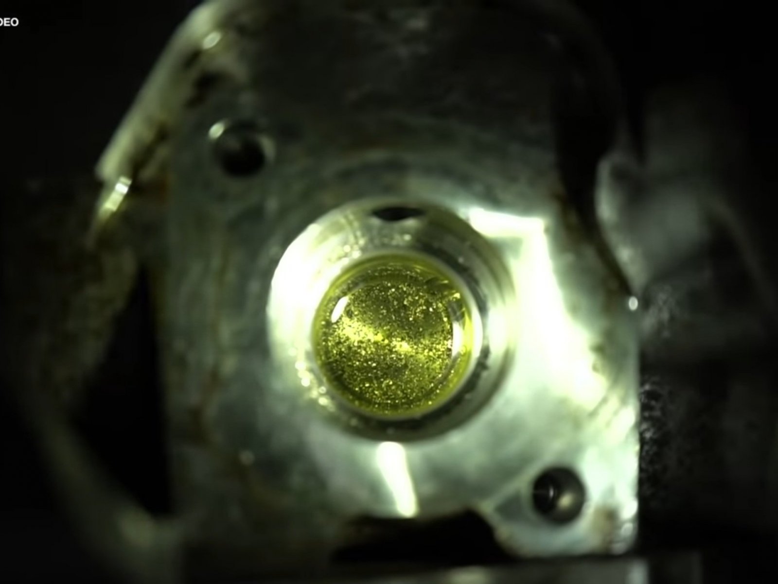

Muskel1 Opublikowano 10 Stycznia 2024 Opublikowano 10 Stycznia 2024 Trudno powiedzieć bez auto-scanu. Przyczyn może być wiele. Sprawdź czy na sitku pompy HD nie ma opiłków, to by był jeden z najgorszych scenariuszy. Być może świece nie dostają zasilania. Być może rozrusznik kręci za wolno itd.. Sam wiesz, przyczyn może być kilka. Jak już podepniesz VCDS, to zrób pełny auto-scan i go tu wrzuć, może coś wymyślimy.

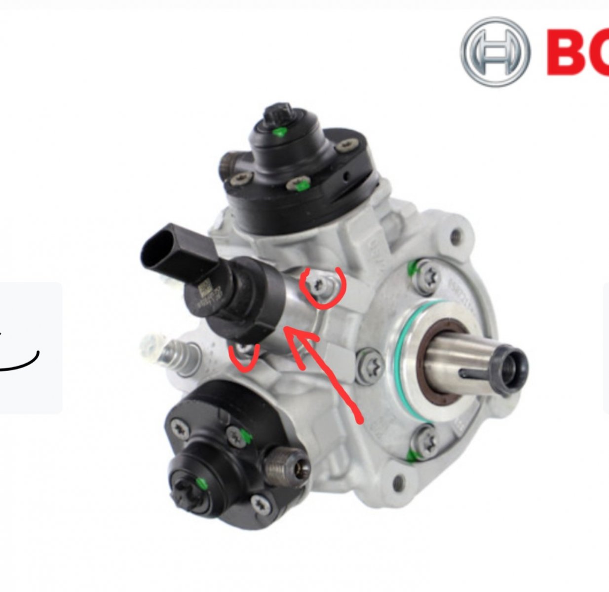

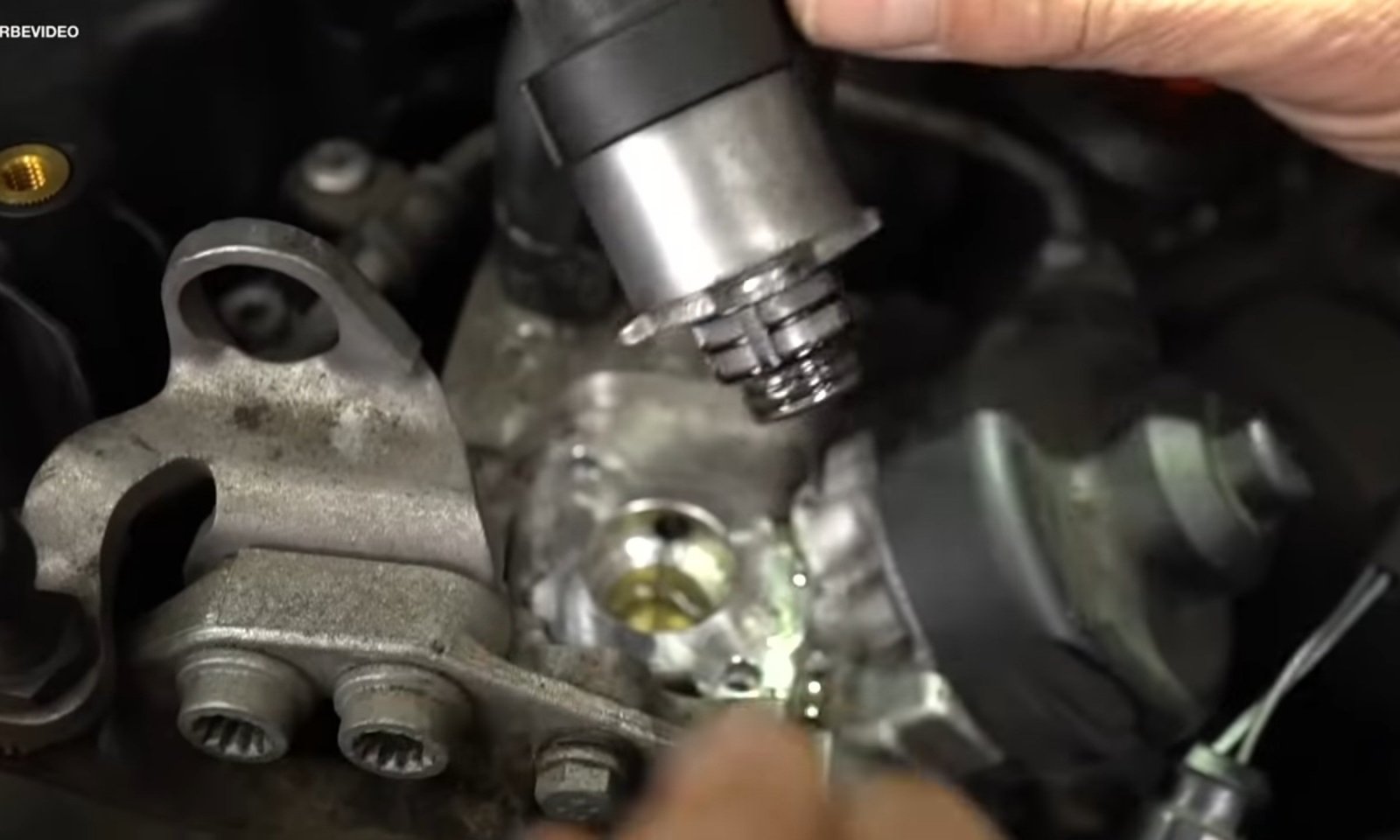

kamil-vag Opublikowano 10 Stycznia 2024 Autor Opublikowano 10 Stycznia 2024 @Muskel1 dzięki za info. Bynajmniej wiem od czego zacząć. Czy jak zdejmę ten czujnik z sitkiem to potem muszę coś odpowietrzać ? ? ?
Muskel1 Opublikowano 10 Stycznia 2024 Opublikowano 10 Stycznia 2024 Nie musisz nic odpowietrzać. Zakładasz i tyle.
Muskel1 Opublikowano 10 Stycznia 2024 Opublikowano 10 Stycznia 2024 Odkręcasz zawór dozujący na pompie HD, unosisz go i spoglądasz do środka pompy czy nie ma opiłków. Później składasz przykręcasz i tyle. Trzyma kciuki aby opiłków nie było. 1
