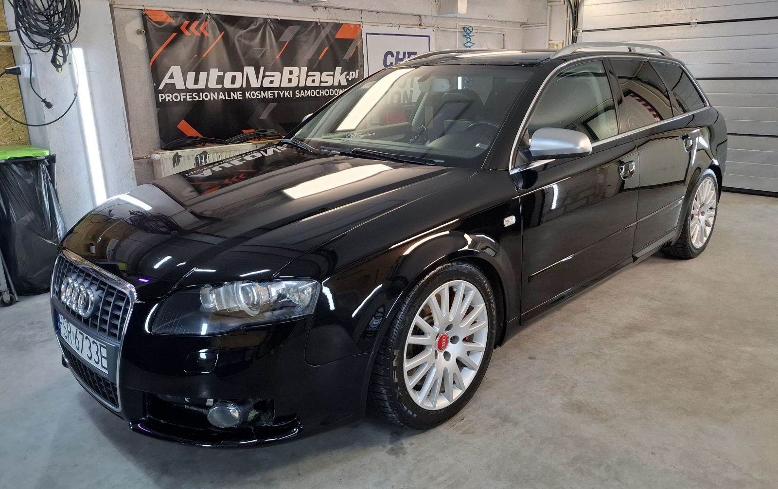

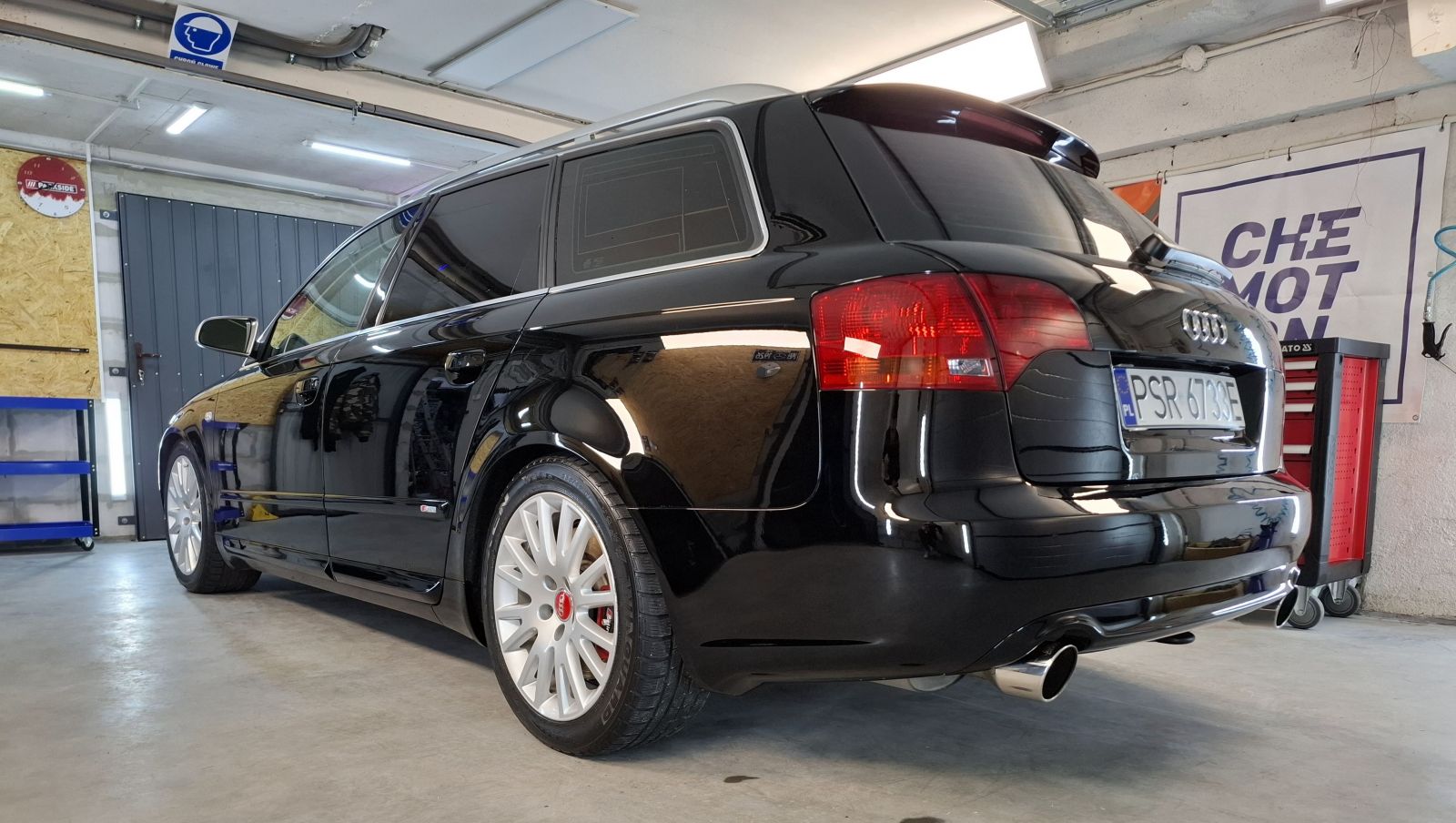

Rob@k Opublikowano 13 Listopada 2024 Opublikowano 13 Listopada 2024 (edytowane) 1 godzinę temu, Ivanek napisał(a): Słyszałem, że klosze z Ali nawet zabezpieczone folią po 2-3 latach wyglądają jak ori 20 letnie. Jak długo masz swoje? Mam je już 4 lata i nadal wyglądają jak nowe. Może było by inaczej gdyby nie ppf. Zdjęcie robione 2 tyg temu. Edytowane 13 Listopada 2024 przez Rob@k 1

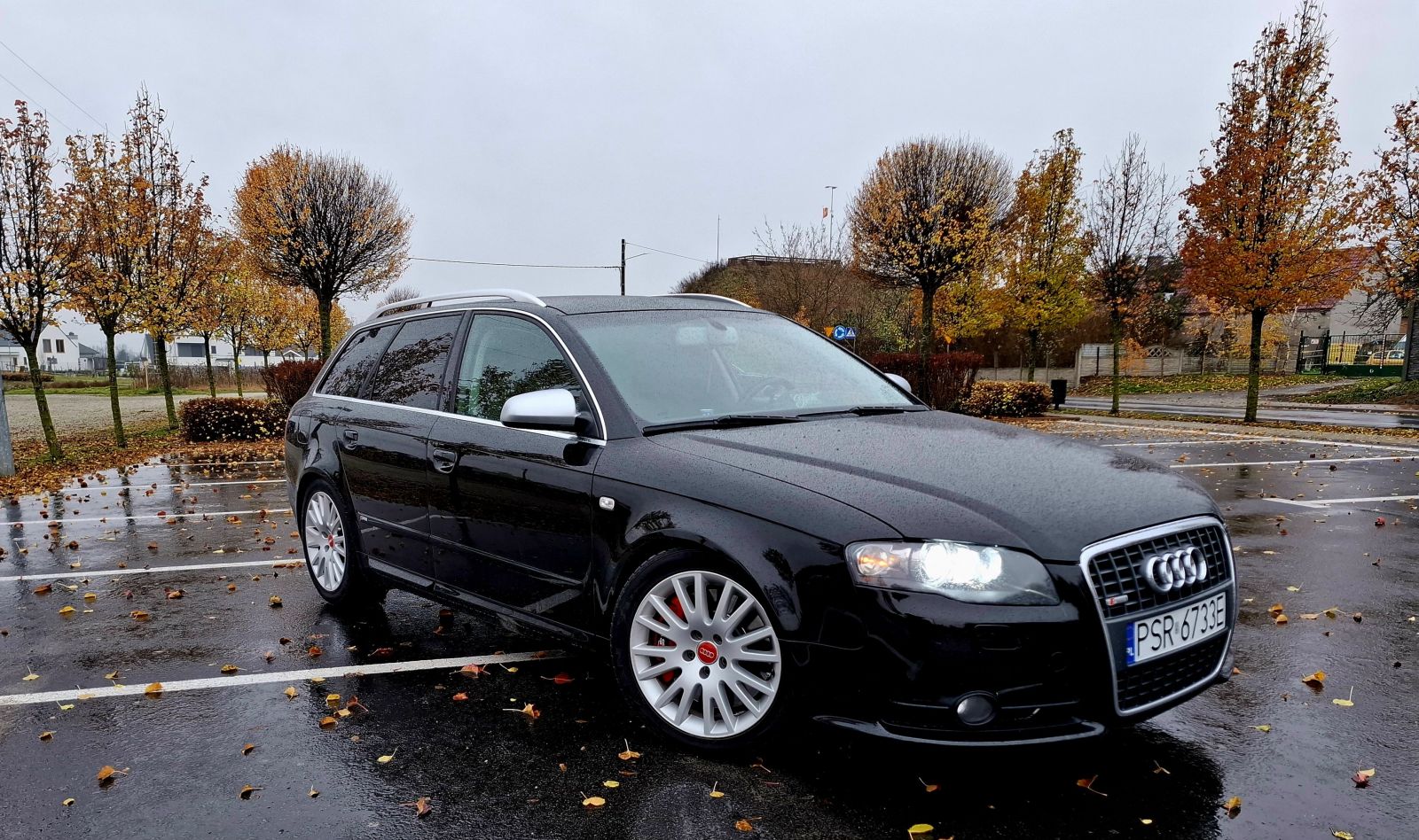

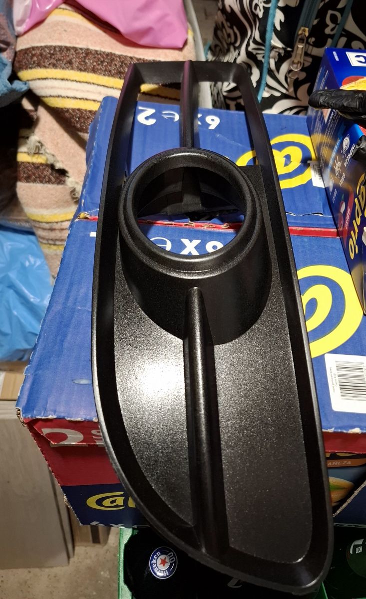

Gorczyk Opublikowano 17 Listopada 2024 Autor Opublikowano 17 Listopada 2024 (edytowane) 3 dni pracy przy audi i w końcu efekt, 90% jublu z lakieru zdjęte. Folie ppf wleciała na tylny zderzak, słupki A I B, trójkąty tylnych drzwi, dach do relingów, klapka wlewu paliwa, lampy przód i tył i góra klapy tam gdzie znaczek. W późniejszy czasie pewnie jeszcze dokleję co nie co ? Kratki halogenów też wymalowałem w strukturę czarną. Ogólnie zostało mi jeszcze masa pracy ale powoli zrobimy wszsytko. Powłoka na razie roczna, Can Coat od Gyeon ponieważ blotnik i doły drzwi muszę poprawić lakierniczo. Edytowane 17 Listopada 2024 przez Gorczyk

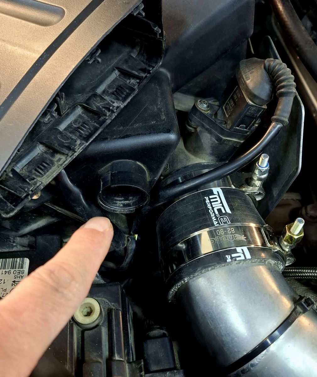

Gorczyk Opublikowano 21 Listopada 2024 Autor Opublikowano 21 Listopada 2024 (edytowane) No i tak się bawiłem i przy okazji wsadzenia filtra od RAMAIR pozatykałem otwory w puszcze filtra, które zostały aby sobie łapać syf ? Auto teraz wydobywa z siebie naprawdę super melodie dla uszu. A auto prezentuje się po paru dniach jakby było wciąż czyste ? Pokodowałem sobie jeszcze troszkę i tak powoli do celu. Edytowane 21 Listopada 2024 przez Gorczyk

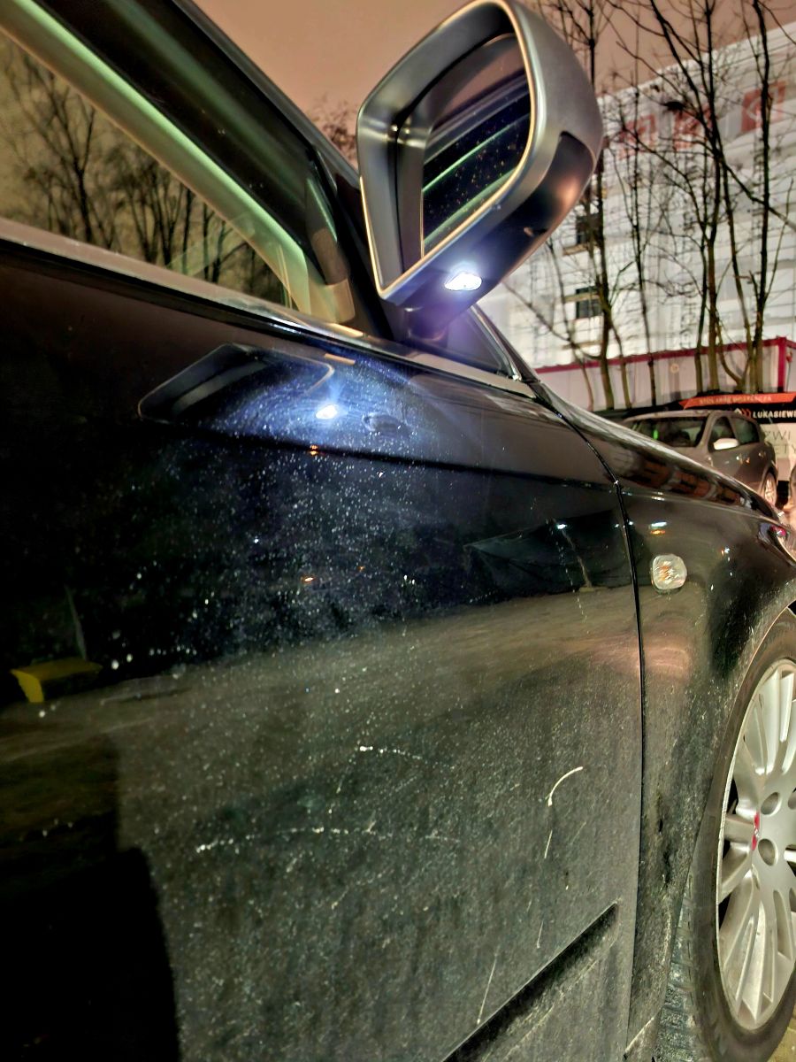

Gorczyk Opublikowano 10 Grudnia 2024 Autor Opublikowano 10 Grudnia 2024 (edytowane) Udało się w końcu podlaczyc świecące blendy z A6 ? Edytowane 10 Grudnia 2024 przez Gorczyk 1
Gorczyk Opublikowano 11 Grudnia 2024 Autor Opublikowano 11 Grudnia 2024 Jednak lipa, zażą mi się diody po zamknięciu auta ?
Ivanek Opublikowano 11 Grudnia 2024 Opublikowano 11 Grudnia 2024 31 minut temu, Gorczyk napisał(a): Jednak lipa, zażą mi się diody po zamknięciu auta ? Pod co to podpiąłeś? Ja to robiłem w B6 i bez problemu działa.
Gorczyk Opublikowano 11 Grudnia 2024 Autor Opublikowano 11 Grudnia 2024 25 minut temu, Ivanek napisał(a): Pod co to podpiąłeś? Ja to robiłem w B6 i bez problemu działa. Masa na pomarańczowej kostce a z drzwi gruby plus, silniczek szyby. Na jednej stronie po zamknięciu auta z pilota zaży mi się jedna dioda a po drugiej 3 diody. Wczoraj tego nie było, to jest najlepsze.
Ivanek Opublikowano 11 Grudnia 2024 Opublikowano 11 Grudnia 2024 56 minut temu, Gorczyk napisał(a): Masa na pomarańczowej kostce a z drzwi gruby plus, silniczek szyby. Na jednej stronie po zamknięciu auta z pilota zaży mi się jedna dioda a po drugiej 3 diody. Wczoraj tego nie było, to jest najlepsze. A co to za diody? Ja polutowałem jakąś chyba 3W pojedynczą z allegro nic takiego się nie dzieje, reaguje tak jak podsufitka. Może diody uszkodzone?
Gorczyk Opublikowano 11 Grudnia 2024 Autor Opublikowano 11 Grudnia 2024 2 godziny temu, Ivanek napisał(a): A co to za diody? Ja polutowałem jakąś chyba 3W pojedynczą z allegro nic takiego się nie dzieje, reaguje tak jak podsufitka. Może diody uszkodzone? U mnie zostały orginały z blendami z a6c6... Może uszkodzone rzeczywiście...
Ivanek Opublikowano 11 Grudnia 2024 Opublikowano 11 Grudnia 2024 18 minut temu, Gorczyk napisał(a): U mnie zostały orginały z blendami z a6c6... Może uszkodzone rzeczywiście... Wpiąłem się też do tej pomarańczowej kostki, nie pamiętam pinu chyba 15, gdzieś było na forum o tym, zdaje się że @jaras99mi podpowiadał bo od niego brałem nawet te diody.
Gorczyk Opublikowano 11 Grudnia 2024 Autor Opublikowano 11 Grudnia 2024 W sumie każdy ma inaczej popodłączane z tego co czytam... jutro pomierzę i być może jakiś opornik lub diodę się wlutuje?
Ivanek Opublikowano 11 Grudnia 2024 Opublikowano 11 Grudnia 2024 23 minuty temu, Gorczyk napisał(a): W sumie każdy ma inaczej popodłączane z tego co czytam... jutro pomierzę i być może jakiś opornik lub diodę się wlutuje? Zmieniłbym diody, jak to z C6 to już ma za sobą paręnaście lat. Tam nie ma nic szczególnego, jak dobrze się kupi wystarczy sama dioda bez rezystora.

PiterA4 Opublikowano 12 Grudnia 2024 Opublikowano 12 Grudnia 2024 diode kierunkową wlutuj i po sprawie 1
Gorczyk Opublikowano 12 Grudnia 2024 Autor Opublikowano 12 Grudnia 2024 2 godziny temu, PiterA4 napisał(a): diode kierunkową wlutuj i po sprawie Diodę musisz na kablu plusowym czy minusowym?
Ivanek Opublikowano 12 Grudnia 2024 Opublikowano 12 Grudnia 2024 13 minut temu, Gorczyk napisał(a): Diodę musisz na kablu plusowym czy minusowym? Daj na plusie 1
Gorczyk Opublikowano 12 Grudnia 2024 Autor Opublikowano 12 Grudnia 2024 27 minut temu, Ivanek napisał(a): Daj na plusie Może się dziś uda coś zrobić to dam znać.
Gorczyk Opublikowano 12 Grudnia 2024 Autor Opublikowano 12 Grudnia 2024 (edytowane) Chyba nie jest mi dane aby u mnie to działało poprawnie, dziś przestało świecić... jutro muszę szukać przyczyny. A diody kierunkowe już uszykowane. Edytowane 12 Grudnia 2024 przez Gorczyk
Ivanek Opublikowano 12 Grudnia 2024 Opublikowano 12 Grudnia 2024 24 minuty temu, Gorczyk napisał(a): Chyba nie jest mi dane aby u mnie to działało poprawnie, dziś przestało świecić... jutro muszę szukać przyczyny. A diody kierunkowe już uszykowane. Weź że kup LED i zrobisz to raz a porządnie. Polecam zakleić to od góry zalać klejem na gorąco i zakleić taśmą bo bez tego idzie poświata pod szkło lusterka.
