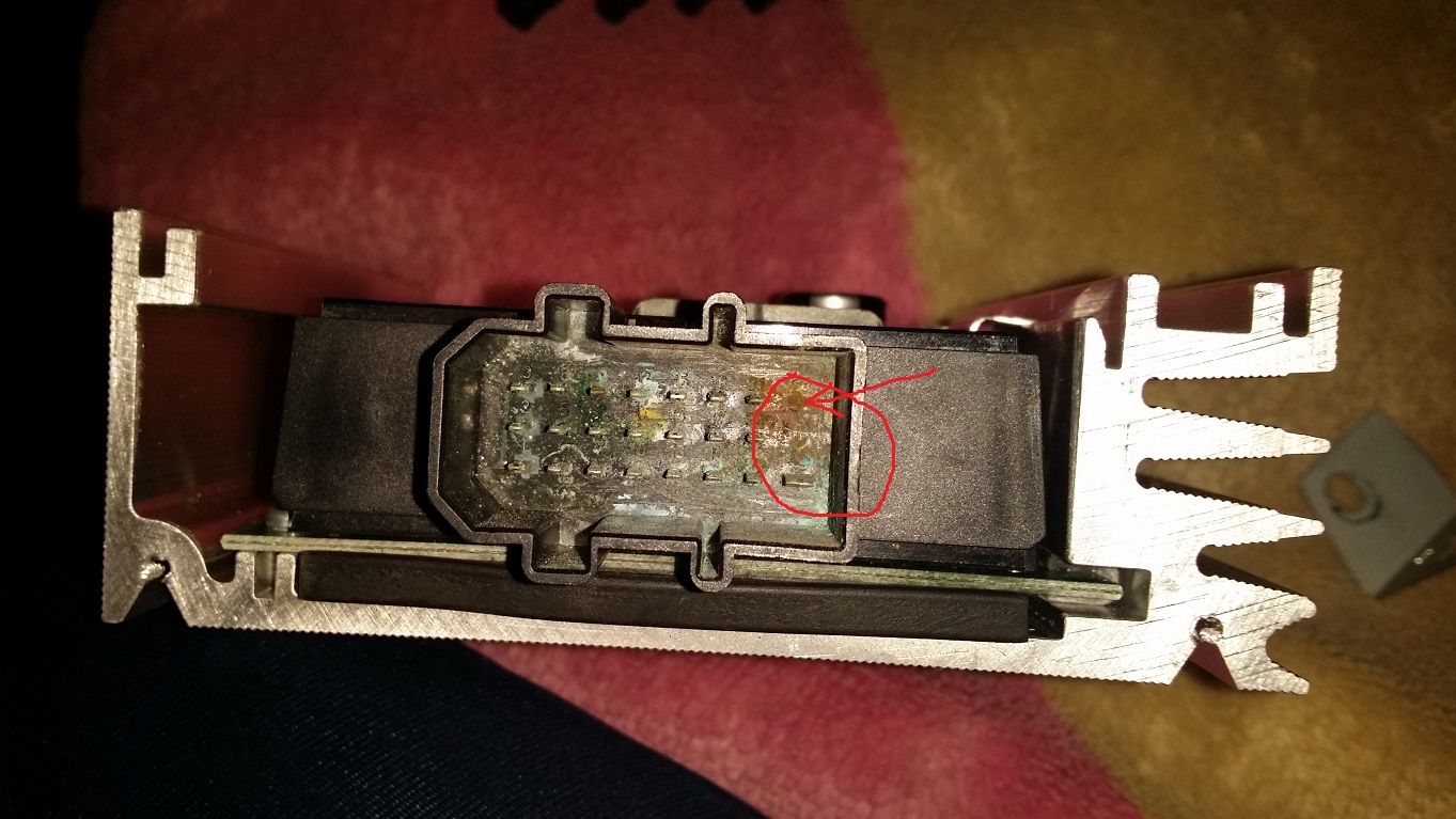

Niebieska kostka od fabrycznego subwoofera mi mocno zaśniedziała, przestały mi działać tylne głośniki i sub. bo wyczyszczeniu okazało się, że pin od grubego brązowego przewodu (masy?) przestał istnieć :decayed: prawdopodobnie jest to przyczyna awarii. czy ktoś we Wrocławiu lub okolicach jest w stanie mi to naprawić? załączam zdjęcie, wiele rzeczy zrobię sam, ale na to nie mam pomysłu...
Jest ale koszt naprawy może przewyższyć wartość wzmacniacza. W kostce natomiast należałoby wymienić piny przed wpięciem w nowy wzmacniacz.
jak piny zaśniedziałe przy wzmaku to i kostka wpinana od wiązki do wymiany , bo nawet jak założy nowy wzmak to nie zagra czysto, ostatnio gdzieś u nas w dziale sprzedam był wzmak z kostką do wzięcia :hi:
całkowicie nieopłacalne , szukaj nowego wzmaka z kostą i sobie przelutujesz przewody i wszystko na nowo ruszy :hi:
Ale od bose czy zwykły aktywny? Nie widze na tel. Jak cos to mam wzmaka z wtyczka z b7 ale nie bose
Po co wymieniać całą kostkę za 40 pln plus piny 15 pln skoro można wymienić same piny? Plastik chyba mu nie zaśniedział. :decayed:
Dokładnie, kupiłem wzmacniacz na aukcji za grosze, piny sobie ogarnę też za grosze, a kostkę wyczyszczę... i oby grało, ale jednak zastanawiam się, czemu tak to zgniło, nie widzę nigdzie tam źródła wilgoci... :kwasny:
