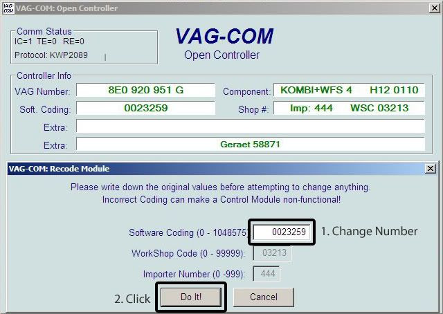

Tak zaleca producent Vfiz i u kowiego działa bo ma wpisane 7 cyfr. Dwie pierwsze to zera. Nie wiem co jest nie tak ;)
Kodowanie jest zapisane we wsadzie licznika w miejscu 0x20 i 0x21 - skoro ma dwie komórki hex to maxymalna liczba to 65535 , nie wiem co niby miałyby te dwa 00 przed zrobić i gdzie będą zapisane
Niech Kowi podrzuci wsad to zobaczymy co tam u niego się zmieniło
Edytowane przez Banan
Napisałem do niego ;)
A co jeżeli zmianił bym komórki? Tylko jak i na jakie? ;)
No właśnie o tym pomyślałem , trzeba to ustalić porównując. Możesz podać jakiś link do tego gdzie jest napisane o tych dwóch zerach?
Jeśli w kodowaniu zastaniesz "1234567" to zmieniasz wartość na 0034567, czyli krótko mówiąc pierwsze dwie cyfry zmieniasz na 00XXXXX
Następnie wchodzimy w adaptacje ustawiamy kanał 62 i wpisujemy wartosć 15, zatwierdzamy OK, wyłaczamy vaga i wyłaczamy zapłon - po chwili urządzenie pownni beepnąć jak się uśpi,
po ok 1mnucie włączamy zapłon, urządzenie powinno beepnąć - tzn że wybudziło się,
możliwe że od razu w obszarze RDS pojawią ci się informacje np CLT i OILT
To instrukcja od Kowiego
Pokręcileś kolego - po prostu zamieniasz dwie pierwsze cyfry na 00 a pozostałe 3 cyfry zostawiasz jak były..
Do 1.9tdi chyba będzie w tej sytuacji 00140 lub 00040 (zupełnie z pamięci pisałem mogę być w błędzie )
Adaptacja kanału 62 ustawia komunikację can display na telematics ( tak podszywa się vfiz )
Dziwne bo dodane są zdjęcia w instrukcji i tam jest 7 cyfr ;)
To wrzuć ta fotke , bo jeśli dobrze kojarzę to w liczniku B6 jest 7 cyfr w kodowaniu
Zobacz numer licznika w fotce od Kowiego.....8E0920951G - licznik z B7
w żadnym liczniku czy A4 B5 , A6 C5 czy A3 8L nie znajdziesz innego kodowania niż 5 cyfr i koniec
Pany mam problem u mnie w zegarami w polu recode jest tylko 5 cyfr a potrzebuje zmienić na 7 (dopisać 2 zera z przodu) żeby vfiz wyświetlał mi informacje w RDS. Co może być nie tak? Przy zmianę na 7 cyfr wywala błąd
wiesz co z tym wyświetlaniem danych na RDS to albo jest problem w wiązce do licznika, albo ewentualnie czegos brakuje w przejsciówce. W kodowaniu na vcds zastane kodowanie w twoim aucie zmieniałeś tylko z 2 pierwszych cyfr niezaleznie co tam dalej było na 00XXX. Cały czas jestem zdania że u nas problemem jest poprostu brak przeciagnietego CAN z ECU do licznika, póki tego nie ogarniemy odczyt danych jak i pole RDS będzie niedostępne.
Screeny do niej są przypadkowe z netu, w tym przypadku jest to B6, takze kwestia tych 7 cyfr w B5 nie istnieje. Tak jak CI odpisałem, zrobiłem to tak samo jak według tej instrukcji zmieniając z swojego kodowania tylko dwie pierwsze cyfry. U mnie RDS nie działa mimo zaznaczenia, robilismy online edycje softu i niestety też nic to nie zmieniło, wiec to problem z zwiazku braku ECU o końcówce 012 z canem.
