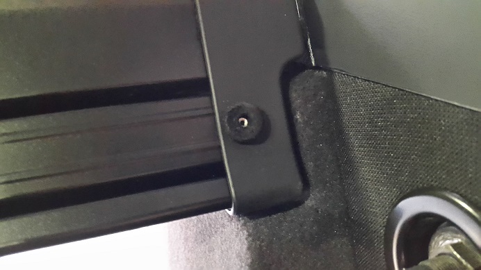

U mnie też filc załatwił problem . Na kleiłem na bok rolety z jednej i drugiej strony . Teraz roleta nie ociera o boczne plastikowe półki i mam cicho.

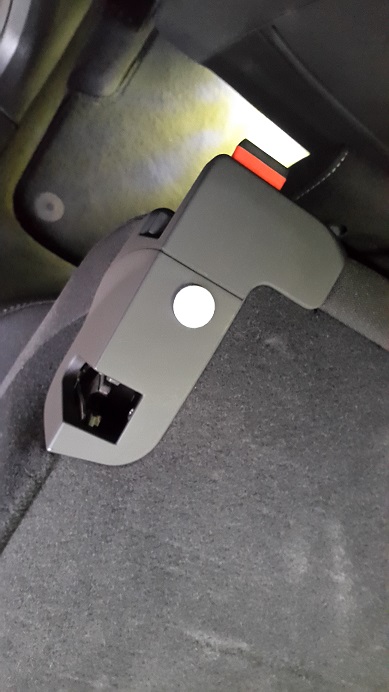

U mnie smar silikonowy załatwił sprawę akurat przy rolecie:P posmarowałem końcówki i jak ręką odjął. Druga sprawa odnośnie rolety jest taka , że roleta czasami potrafi sie sama zwinąć na jakiejś chopce albo śpiącym policjancie:) gorzej z poskrzypywaniem z centralnych wlotów powietrza tam czasami gdzieś w środku poskrzypuję ale wtedy robie glośniej music:)
Powyższy mankament eliminujesz całkowicie poprzez montaz zestawu naprawczego o nr 8E9 898 661 PK
Turzol gdzie szukac takiego zestawu naprawczego? Bo w necie znalazłem ze stanów za ponad 30$
W ASO od ręki powinni mieć.
dobra najpierw zadaje pytania a potem szukam w necie :facepalm: znalazłem na allegro za niecałe 50 zeta, czyli po temacie dzięki!

Sprawe zalatwily podkladki filcowe kupione w Leroy Merlin. Nakleilem i jest cisza w koncu
Montował już ktoś ten zestaw naprawczy? Nerwicy dostaje jak ta roleta skrzypi.
Tak, ale on raczej tylko pomaga w tym, że roleta się sama nie zwija. Nie eliminuje skrzypienia do końca...

U mnie też skrzypiała , ale obkleiłem zaczepy izolacją parcianą i jest GIT :thumbup1::D
Pany może to głupie ale ja przykręciliście ten zestaw?
Jeśli nie skrzypi i jeśli nie masz potrzeby wyciągania rolety to może być.
Taśma dwustronna jest w zestawie.
Tak tylko nie mogę skojarzyć, gdzie to przykleić żeby było dobrze. U mnie cholera jedna się sama zwija.
Zrozumiałem że kolega przykręcił roletę na stałe.
