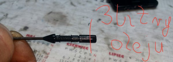

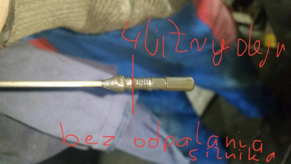

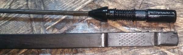

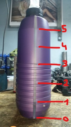

Dajmon 5 Opublikowano 8 Lutego 2017 Udostępnij Opublikowano 8 Lutego 2017 (edytowane) Ja jak spuściłem stary olej, to analizowałem na bagnecie nowy olej wlewany do silnika. Wlewałem 5W/40, który przyjmował temperaturę pokojową, no, powiedzmy 18-20stopni. Na poniższym zdjęciu zaznaczyłem kolejno litry na opakowaniu. Zawartość dodana 1 minute later Jak miałem wlane 3litry oleju, to stan na bagnecie miałem jak na zdjęciu poniżej. Zawartość dodana 4 minutes later Jak miałem wlane 4litry oleju, to stan na bagnecie miałem jak na zdjęciu poniżej. Zawartość dodana 11 minutes later A tu mój bagnet, żeby było wiadomo na czym ja jeżdżę, a na czym Ty(Wy). Mój bagnet to ten z prawej strony na lewym zdjęciu. Analizowaliśmy (ja i Jurek) jaka jest różnica z bagnetem bodajże od 1.8T. Zdjęcie po prawej stronie pokazuje doły bagnetów. Mój dół bagnetu na zdjęciu po prawej stronie jest u góry. Edytowane 8 Lutego 2017 przez Dajmon Odnośnik do komentarza Udostępnij na innych stronach Więcej opcji udostępniania...
osator92 0 Opublikowano 8 Lutego 2017 Udostępnij Opublikowano 8 Lutego 2017 2 godziny temu, Dajmon napisał: Ja jak spuściłem stary olej, to analizowałem na bagnecie nowy olej wlewany do silnika. Wlewałem 5W/40, który przyjmował temperaturę pokojową, no, powiedzmy 18-20stopni. Na poniższym zdjęciu zaznaczyłem kolejno litry na opakowaniu. Zawartość dodana 1 minute later Jak miałem wlane 3litry oleju, to stan na bagnecie miałem jak na zdjęciu poniżej. Zawartość dodana 4 minutes later Jak miałem wlane 4litry oleju, to stan na bagnecie miałem jak na zdjęciu poniżej. Zawartość dodana 11 minutes later A tu mój bagnet, żeby było wiadomo na czym ja jeżdżę, a na czym Ty(Wy). Mój bagnet to ten z prawej strony na lewym zdjęciu. Analizowaliśmy (ja i Jurek) jaka jest różnica z bagnetem bodajże od 1.8T. Zdjęcie po prawej stronie pokazuje doły bagnetów. Mój dół bagnetu na zdjęciu po prawej stronie jest u góry. Dzięki jeszcze raz za odpowiedź Odnośnik do komentarza Udostępnij na innych stronach Więcej opcji udostępniania...
