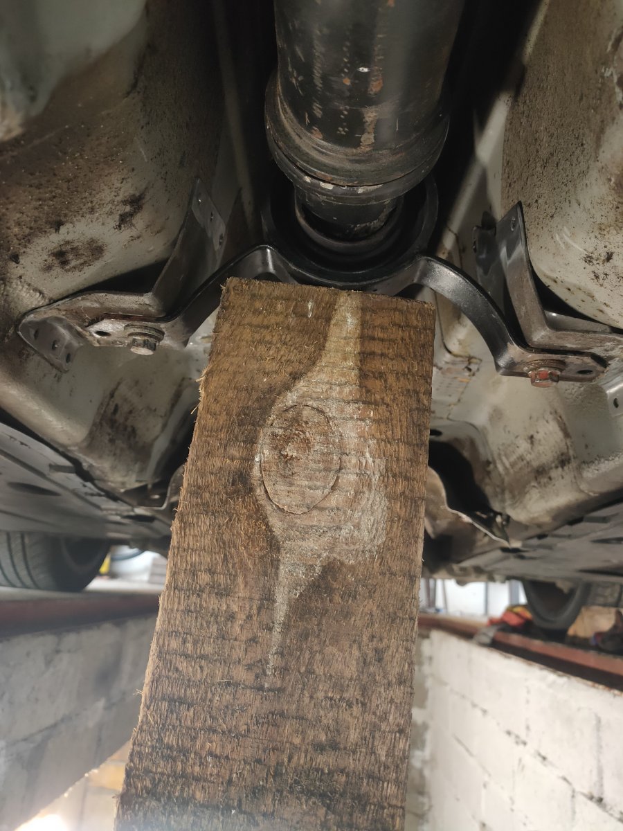

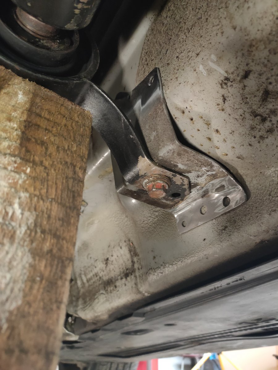

Sebaa41998 Opublikowano 25 Czerwca 2021 Opublikowano 25 Czerwca 2021 Witam ponownie czy ktoś z grupy miał bym może zdjęcie mocowania podpory wału dokładnie chodzi o mieście w karoserii samochodu jak to wygląda mam już wszystkie części do swapu mam 2 kawałki karoserii do podpory wału i chciał bym zobaczyc na co się szykować
jaras99 Opublikowano 27 Czerwca 2021 Opublikowano 27 Czerwca 2021 W dniu 25.06.2021 o 21:39, Sebaa41998 napisał: Witam ponownie czy ktoś z grupy miał bym może zdjęcie mocowania podpory wału dokładnie chodzi o mieście w karoserii samochodu jak to wygląda mam już wszystkie części do swapu mam 2 kawałki karoserii do podpory wału i chciał bym zobaczyc na co się szykować Montujesz wał, do niego mocowania podpory i samo Co się ustali gdzie masz spawać. Same mocowania podpory roznituj od reszty wyciętej karoserii
Sebaa41998 Opublikowano 29 Czerwca 2021 Opublikowano 29 Czerwca 2021 W dniu 27.06.2021 o 20:45, jaras99 napisał: Montujesz wał, do niego mocowania podpory i samo Co się ustali gdzie masz spawać. Same mocowania podpory roznituj od reszty wyciętej karoserii Oo w taki sposób a ja myślałem że będę musiał wycinać u siebie i wstawiać tamte dzięki wielkie kolego. Sprawdzałeś wysokość za pomocą jakieś poziomicy czy po prostu przyspawałes tak jak jest?
jaras99 Opublikowano 29 Czerwca 2021 Opublikowano 29 Czerwca 2021 2 godziny temu, Sebaa41998 napisał: Oo w taki sposób a ja myślałem że będę musiał wycinać u siebie i wstawiać tamte dzięki wielkie kolego. Sprawdzałeś wysokość za pomocą jakieś poziomicy czy po prostu przyspawałes tak jak jest? Rozwierć nity, dobrze oczyść z pozostałości farby zarówno z farby uchwyty jak i Karoserię po autem. Uchwyty przykręć do wału, wał nabito i samo ci się wszystko ustali i nie cenie ucieknie. Zapierasz wał jakaś deską jak na foto, pospawać wedle uznania i finito
Sebaa41998 Opublikowano 29 Czerwca 2021 Opublikowano 29 Czerwca 2021 Ok a nie lepiej zanitowac na nowo?
jaras99 Opublikowano 29 Czerwca 2021 Opublikowano 29 Czerwca 2021 21 minut temu, Sebaa41998 napisał: Ok a nie lepiej zanitowac na nowo? Wedle uznania. Spawanie jest pewniejsze moim zdaniem. Tylko uwaga cienka blacha tam jest. Przed spawaniem bezwzględnie wyciągnąć fotele, tunel i odciągnąć wykładzinę. 1
r7adek Opublikowano 29 Czerwca 2021 Opublikowano 29 Czerwca 2021 22 minuty temu, jaras99 napisał: Wedle uznania. Spawanie jest pewniejsze moim zdaniem. Tylko uwaga cienka blacha tam jest. Przed spawaniem bezwzględnie wyciągnąć fotele, tunel i odciągnąć wykładzinę. Nie koniecznie. Ja nie wyciągałem. Kolega spawał delikatnie a ja mokra szmatą co chwilę zwilzalem miejsce spawu. Było trochę zabawy ale i tak lepsze to niż wyciąganie foteli i podnoszenie wykładziny.
Sebaa41998 Opublikowano 30 Czerwca 2021 Opublikowano 30 Czerwca 2021 Mam kolegę co dobrze spawa tigiem więc ogarnoł by to bez problemowo ale ja osobiście nie mam spawarki więc pytam bo jak dla mnie lepiej było by to zanitowac jeżeli oryginalnie jest zanitowane to powinno być dobrze za niedługo będę ogarniał temat więc podzielę się tym co udało mi się zrobić
r7adek Opublikowano 30 Czerwca 2021 Opublikowano 30 Czerwca 2021 Zanim dałem spaw, miałem to na zwykłych nitach i nic się nie działo. Tam raczej to w oryginale jest zgrzewane a nie nitowane z tego co pamiętam.

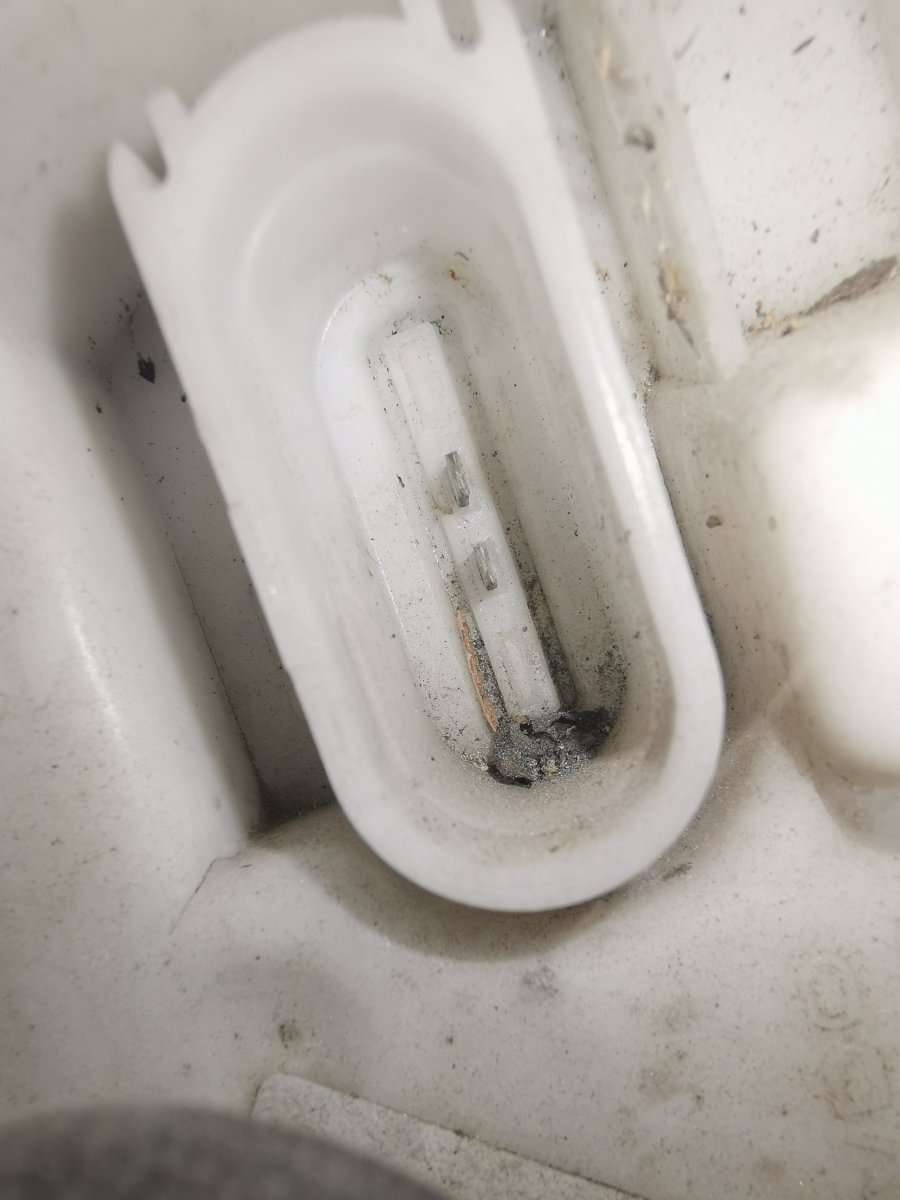

Sebaa41998 Opublikowano 26 Września 2021 Opublikowano 26 Września 2021 Który pin podłączyć do zegarow a który jest masą?
bobikos Opublikowano 26 Września 2021 Opublikowano 26 Września 2021 15 godzin temu, Mitshi napisał: Mam pytanie w związku z tym chłodzeniem. Czy jak te przewody z mostkuję to olej się nie będzie gotował? I czy jeśli włożę zewnętrzną chłodnicę oleju to olej nie będzie osiągał temperatury pracy? Musi być taka jak ori? Niestety sprzedałem Tam fabrycznie są zgrzewy w tych punktach odwierconych. Podejrzwam że musiałbyś nieźle katować auto żeby przegrzać olej w skrzyni. Ta skrzynia jest od wersji 180 KM. Wg mie możesz zmostkować lub wrzucić na osobnej chłodnicy, wiem że w innych autach ta chłodnica występowała jako osobny element. Ja chciałem mieć jak ori.
bobikos Opublikowano 26 Września 2021 Opublikowano 26 Września 2021 1 godzinę temu, Sebaa41998 napisał: Który pin podłączyć do zegarow a który jest masą? nie ma znaczenia który pin gdzie pójdzie. Zawsze będzie działało.
