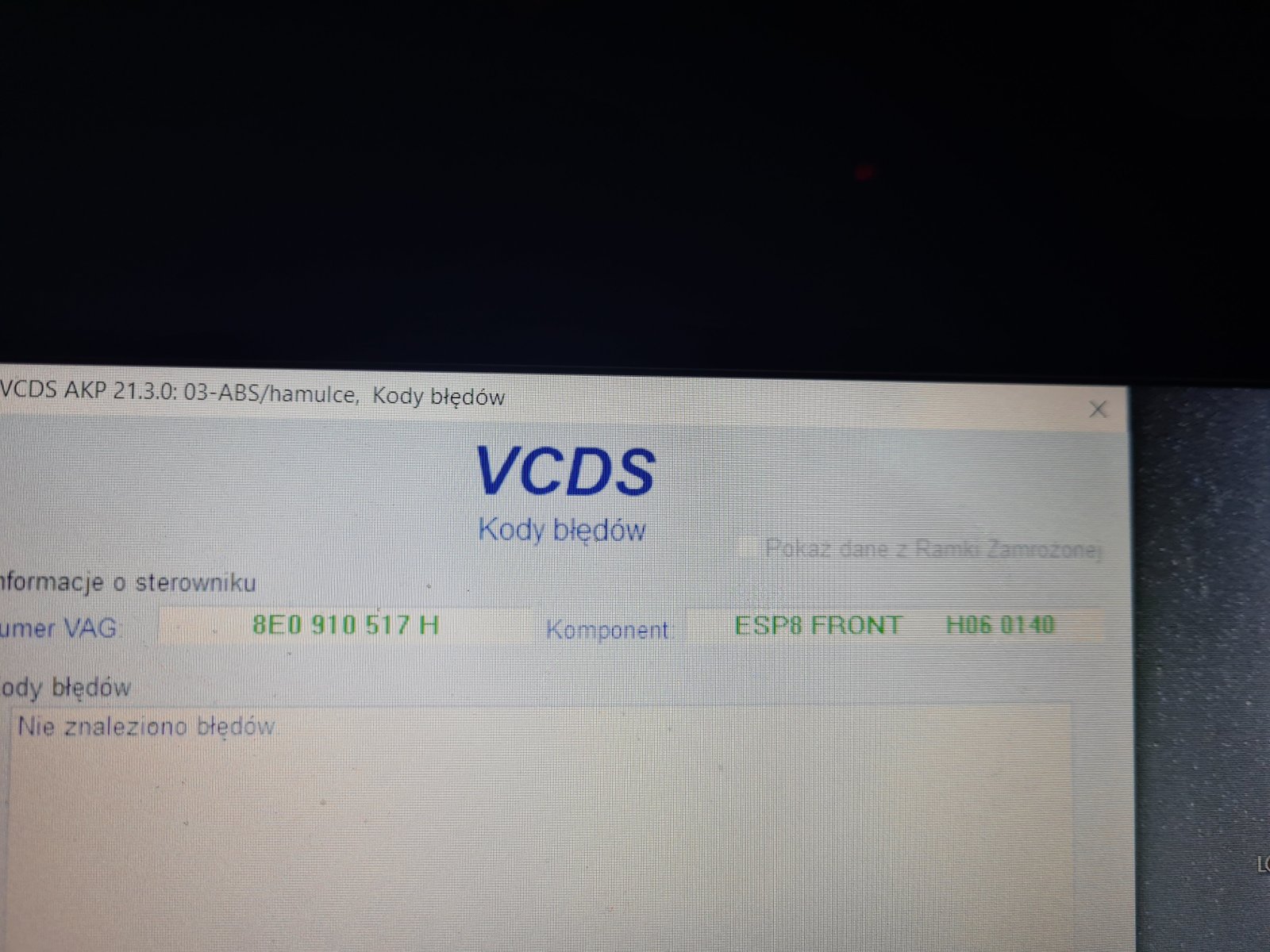

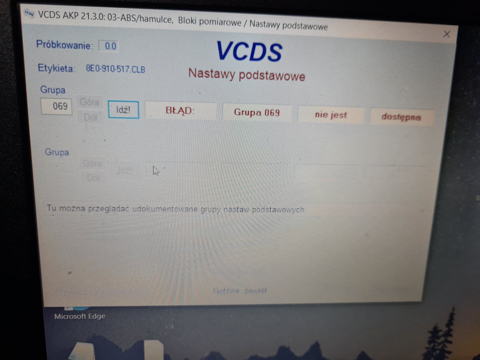

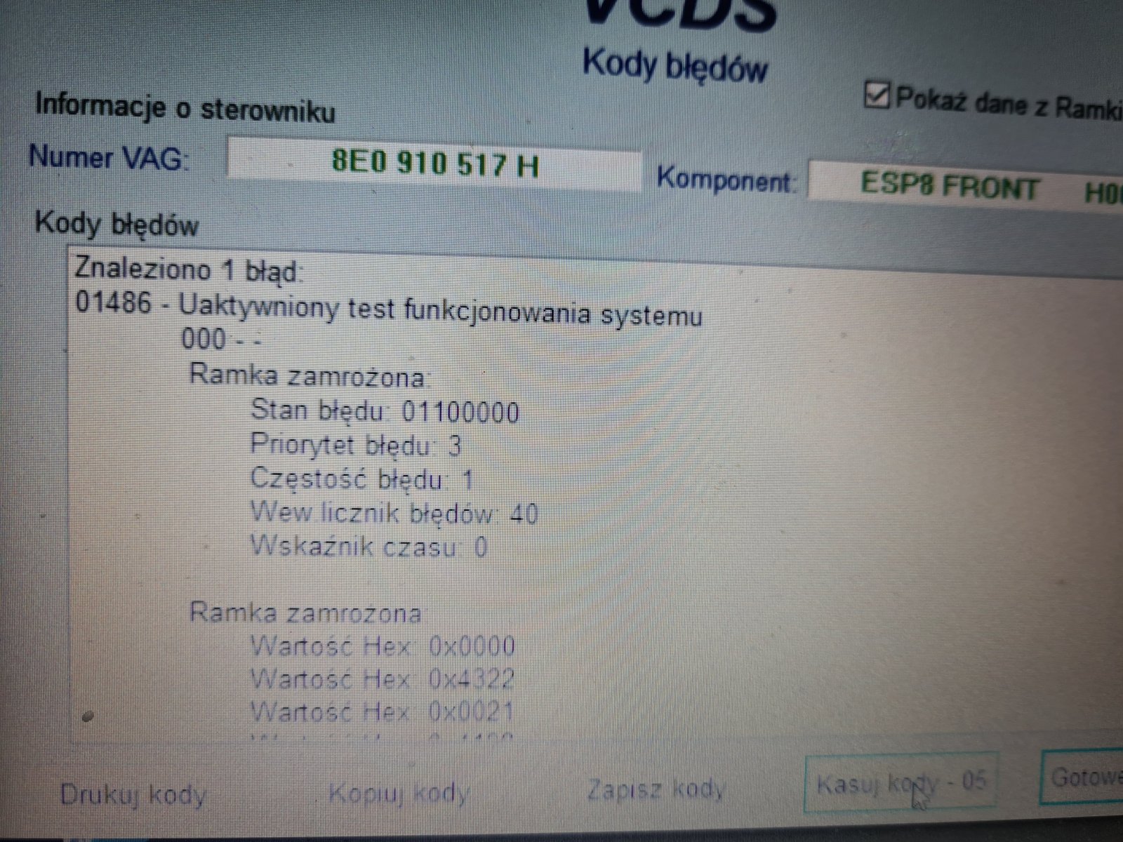

Siema jestem po swapie z Ośki na Quattro Audi a4 b7 BRD i graty też z BRD , pompa abs zmieniona , nie sypie żadnymi błędami,  ale mam jeden problem   nie mogę zrobić adaptacji esp wykasuje mi błąd,  zdjęcie poniżej,  pompa abs o nr 8e0 910 517 h czy to jest pompa od Quattro? Przy kodowaniu wyskakuje napis komonent esp8 front .
Tak według ETKA pompa która zamontowałeś to wersja na przód.
W quattro powinna być 8E0614517BC , BH lub BJ

Ok kupiłem BH , czy wtedy będę mógł wejść w kanał 069 ? I zrobić adaptacje ? Czyli nie wejdę w 069 na pompie z ośki ?
