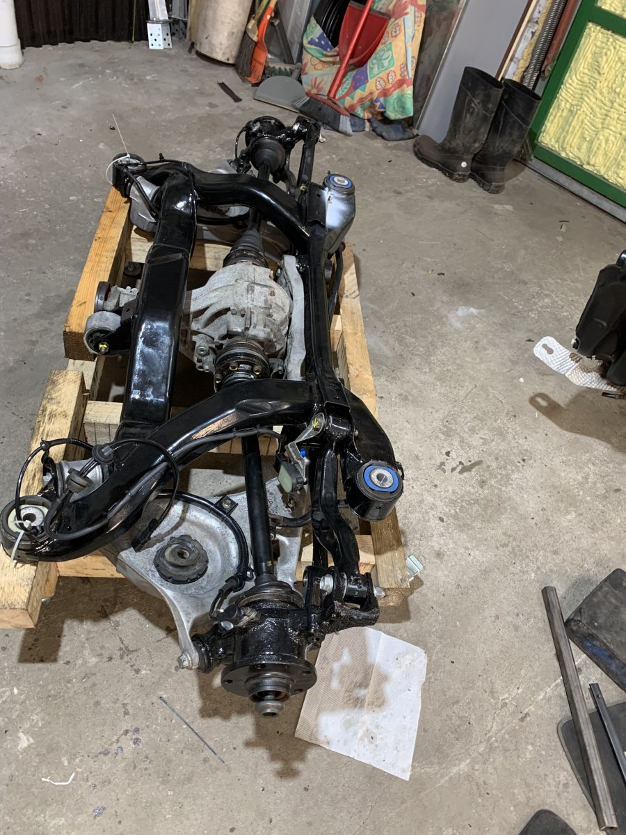

Mierzylem tez srednice rury miedzy plecionka a pierwszym tlumikiem i jest to samo 55 czy 54 mm.Jak bedzie glosno to wsadze tylne puchy z mojego jak pisali na forum. Zapomnialem przed malowaniem dospawac nakretke ktora sie "odkrecila' przy odkrecaniu sruby wachacza ale juz zrobione. Jak sprawdzic czy wybierak mam ten sam? po nr? tu i tu 6 skrzynia. Robilem szyby elektryczne i rnse z tunelem wiec przy okazji pod wykladzine w miejsce gdzie bedzie z zewnatrz spawana podpora walu podlozylem niepalna mate tak ze moge w miare bezpiecznie spawac.

Maty sto procen niepalne. I tak nie bede spawac cigle lecz punktowo. po wekendzie majowym zaczynam. Najpier wyciagne silnik ze skrzynia,wymienie cale sprzeglo ,wymienie skrzynie i z silnikiem pakuje do auta. Kolejny krok to demontaz tylu,piaskowanie,malowanie i skladanie. Jak juz wspominałem największe obawy mam co do zbiornika paliwa. Kupielm pare zlaczek do przewodow i będę się martwic jak zbiorniki będą obok siebie jak połączyć przewody. Widze ze wystarczy same linki recznego wymienic,nie trzeba z wajcha hamulca recznego. Ale wybierak trzeba choc mój może podejdzie bo tez 6 biegow.Ale z gory lepiej założyć ze nie podejdzie i od razu tunel ściągnę żeby mieć dojscie ułatwione  jakby co.

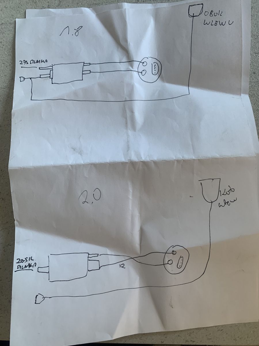

Jestem w trakcie przekladki. Zbiornik z 2,0tfsi ma filtr w którym na wyjsciu jest jeden krociec i z niego idzie przewod w kierunku do silnika, z drugiej strony dwa krocce i oba weze ida  do pompy paliwa . Jest jeszcze jeden przewod ktory idzie od strony silnika,mija filtr i idzie do zbiorniczka obok wlewu paliwa.  W 1,8 jest taka roznica ze z filtra wychodza po  dwa krocce i z jednego z nich wychodzi przewod i poprzez trojnik laczy się z przewodem który wraca od strony silnika i poprzez w/w trojnik leci do zbiorniczka obok wlewu paliwa. Jak to połączyć? Powrot z silnika dołączyć do trojnika? Kupilem filtr z 1,8 t jak tu pisano wiec mam po dwa krocce z każdej strony.
Jeszcze musze zrobic przejscie z 12 na 10 bo z 2,0tfsi z pompki  wychodzi 12.
Jakie sa cisnienia pracy pomp z 1,8 a z  2,0?
