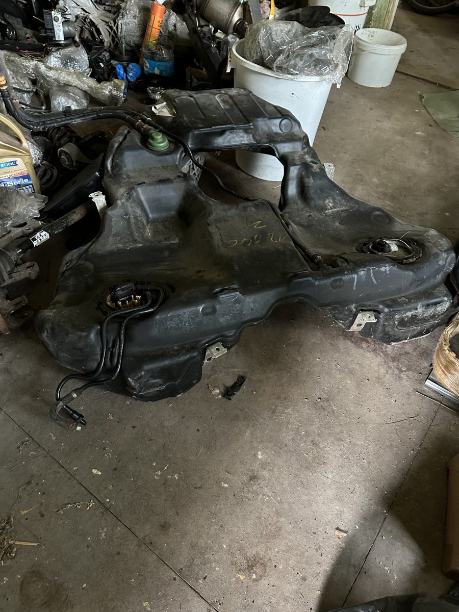

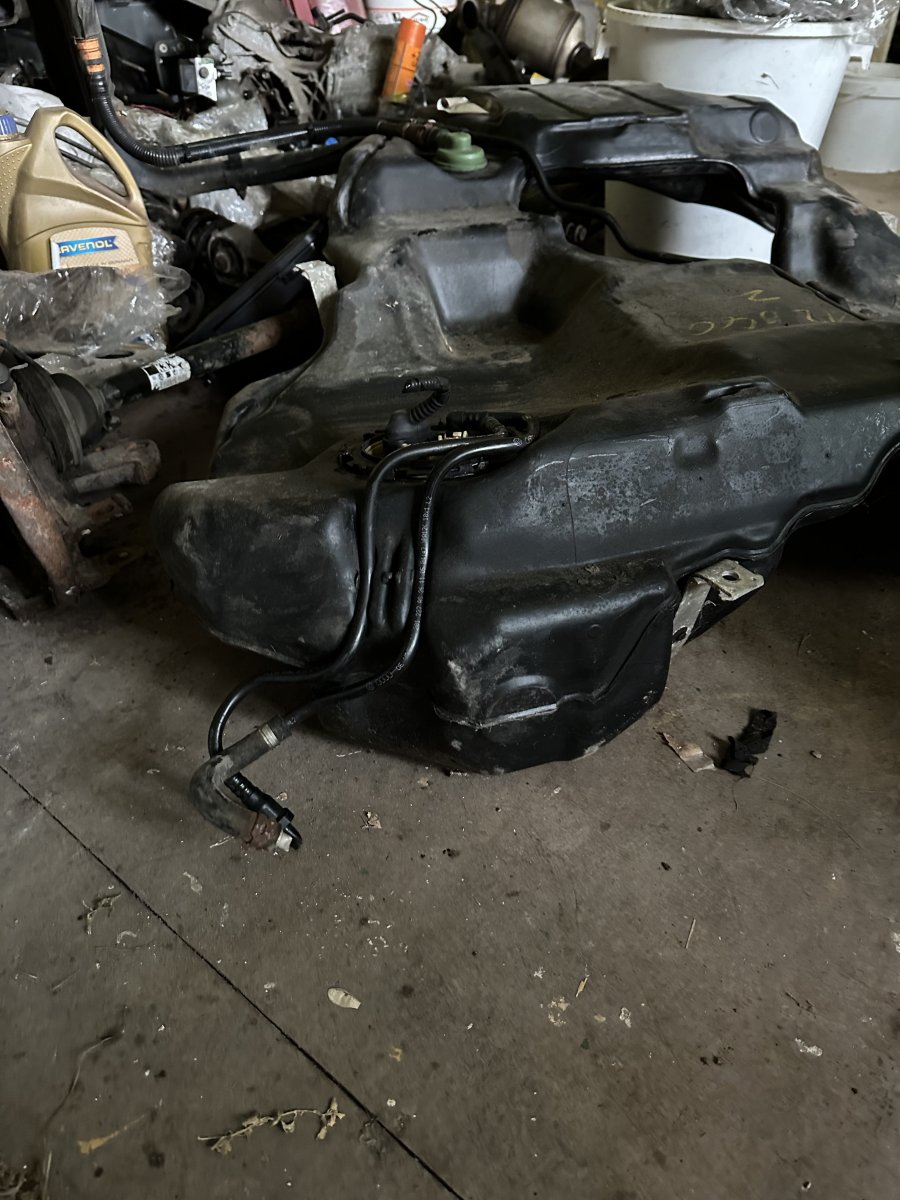

Panowie w piątek oddaje auto na zmianę zbiornika (i reszty gratów pod quattro z tylu) czy ktoś mi może podpowiedzieć czy te przewody paliwowe wystarcza czy jeszcze jakiś odcinek potrzebny bo obecnie mam oske.
Nie chce latać na ostatnia chwile i szarpać gdzies na szrocie bo warsztatu raczej nie lubią czekać.

Do czego sluzy sterownik pompy paliwa 4f0906093g  ? Rozumiem ze zostaje ten z oski.Dzis zdemontowalem bak,jeszcze tylko wybierak i caly kpl bedzie czekal na zalozenie.Z tylu tak na szybko zauwazylem uszkodzona oslone przegubu-do wymiany.Mocowanie podpory walu niektorzy nituja,,znalazlem nity mocne i byc moze by wystarczyly  ale wiadomo co spaw to spaw.Tyle ze bedzie trzeba sciagac fotele i wykladzine przed spawaniem. Za montaz wezme sie jak juz bedzie troche cieplej,Do tego czasu chce przygotowac sie tak z wiedza jak i z czesciami.
