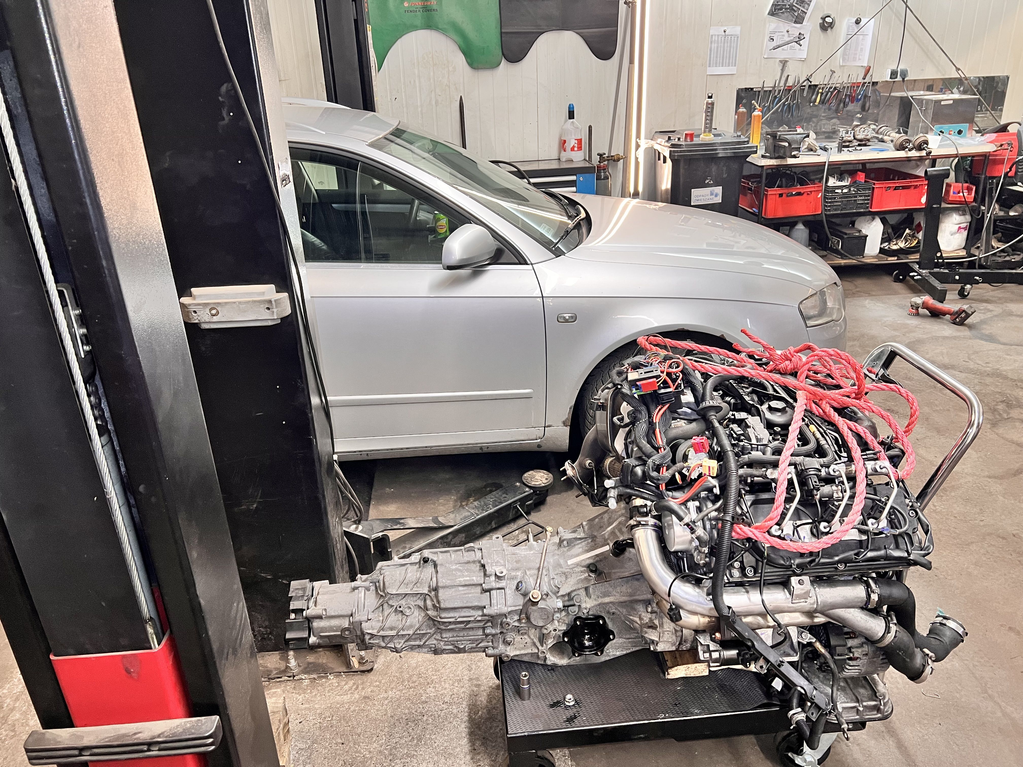

Będzie opcja nr 2. Kuba powiedz mi jeszcze czy dwumas musi być z TFSI czy może być z BRD? Bo będę kupował komplet (dwumas, tarczę, docisk i łożysko).
  • Odpowiedzi 2.1 tys.
22 godziny temu, Malinioo93 napisał(a):
Dzięki za info ;)
moze byc z BRD aczkolwiek prawdopodobnie beda wibracje w pewnym zakresie obrotow. Dlatego ja nie montuje dwumasow z diesla no chyba ze klient koniecznie chce, ale osobiscie odradzam
