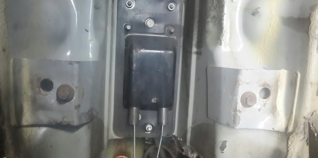

Pokaże ktoś foto jak to mocowanie sensownie wspawac? Przewalilem temat ale nikt się nie pochwalił :)

Pokaże ktoś foto jak to mocowanie sensownie wspawac? Przewalilem temat ale nikt się nie pochwalił [emoji4]
Wysłane z mojego GT-I9505 przy użyciu Tapatalka
Ja np zrobiłem szablonik który przyda się też innym[emoji4] Użyłem do tego celu aluminiowej poprzeczki tej dłuższej, 6 nakretek M10, 2 długich srub M8 dł ok 7cm.
Za pomocą nakrętek 3szt z jednej i 3 z drugiej, wymierzona jest wysokość na jakiej maja być przyłapane mocowania. Jest ona zmierzona z oryginału. Dwie nakrętki które są przy mocowaniach należy ze skosić po jednej stronie do połowy ich grubości bo mocowania nie są równo w poziomie tylko delikatnie odchylone do tyłu !!
Nie patrzcie na kartoniki, nie miałem mocowań a jakoś chciałem pokazać o co kaman.
Przykładając poprzeczkę i "nawlekając" nakrętki pamietając o tym aby ostatnie przy mocowaniach były tymi scietymi które spowodują wychył mocowań do tyłu, śruby wkręca się w mocowania .
Zwróćcie uwagę która stroną poprzeczka jest położona !
Otwory w poprzeczce trzeba delikatnie rozpiłowac na boki bo jak przymierzycie bez tego to mocowania nie dochodzą do nadwozia a po rozpiłowaniu w bok można je dosunąć [emoji4] Ale piłujemy tylko w bok w stronę podłogi!
Dobra dalej.
Gdy mamy mocowania na poprzeczce dociskamy poprzeczkę do podwozia a mocowania teoretycznie same ułożą się w odpowiednim miejscu tylko powtarzam ze teoretycznie bo jednak bedzie trzeba im trochę pomóc, nakrętki trzeba ułozyć tak aby mocowania były odchylone delikatnie do tyłu i trzeba złapać odległość od punkty oriętacyjneg ale o tym niżej.
Wiem powtarzam to odchylanie któryś raz, ale to jest ważne [emoji14]
[emoji4] Najlepiej nie dokręcać od razu śrub tylko dopiero po przymierzeniu i wyśrodkowaniu mocowań [emoji4] Ich dokręcenie uniemożliwi ruszanie się mocowań na poprzeczce (pomocne gdy robi się to samemu [emoji4] )
Łapiemy teraz wymiar 15,6cm od tylnej krawędzi kwadracika w nadwoziu do tylnej krawedzi poprzeczki (strzałki na niej wskazują przód auta [emoji3])
Taki wymiar ma być po obu stronach. Według tego wymiaru mocowania są w miejscach jak oryginał i teraz można już "przyłapać" mocowania.
Wszystko pomierzyłem przed odwierceniem mocowań od kawałka podłogi i tak zrobiłem u siebie:)
Mam nadzieję że w miarę zrozumiale to opisałem i ukazałem na zdjęciach.
