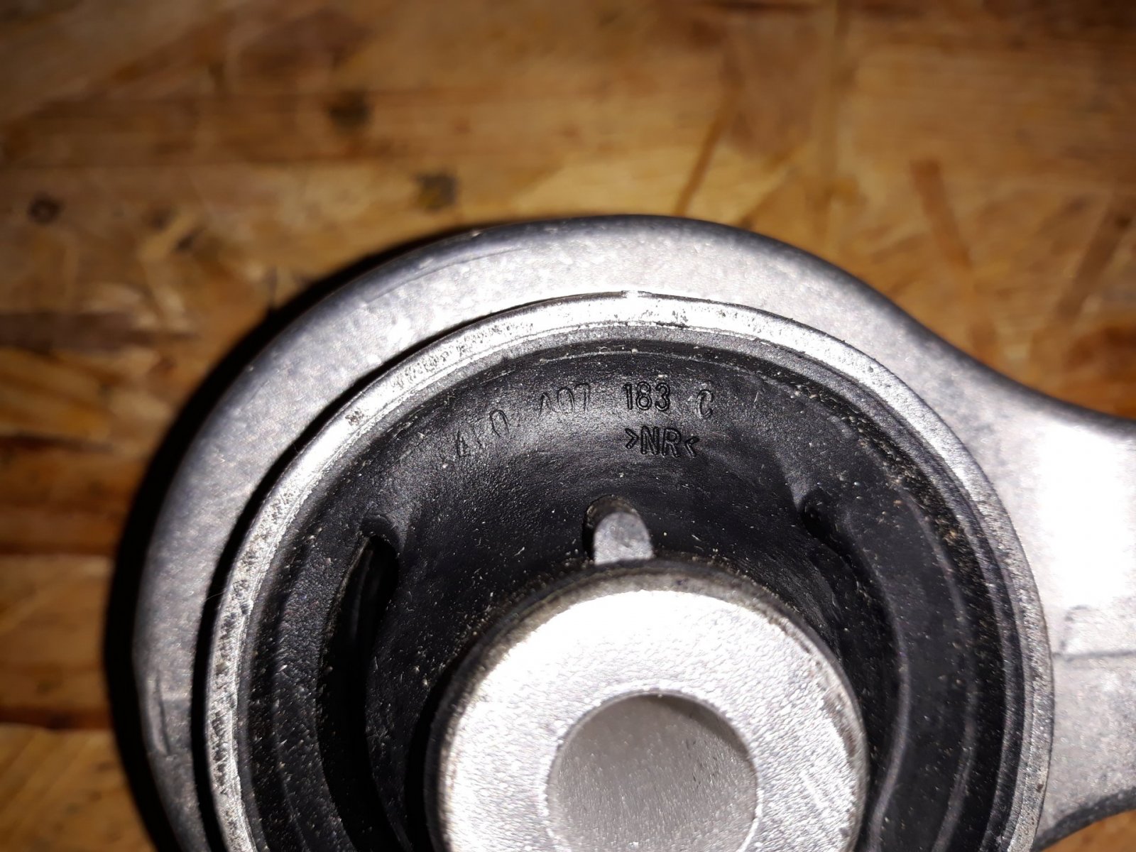

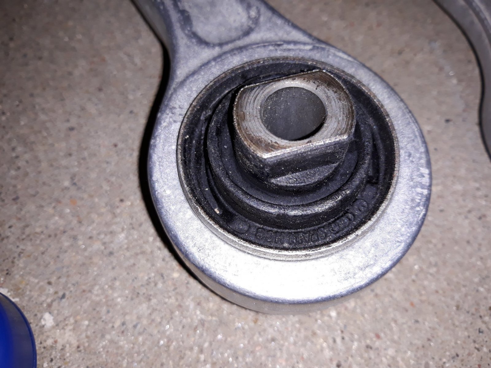

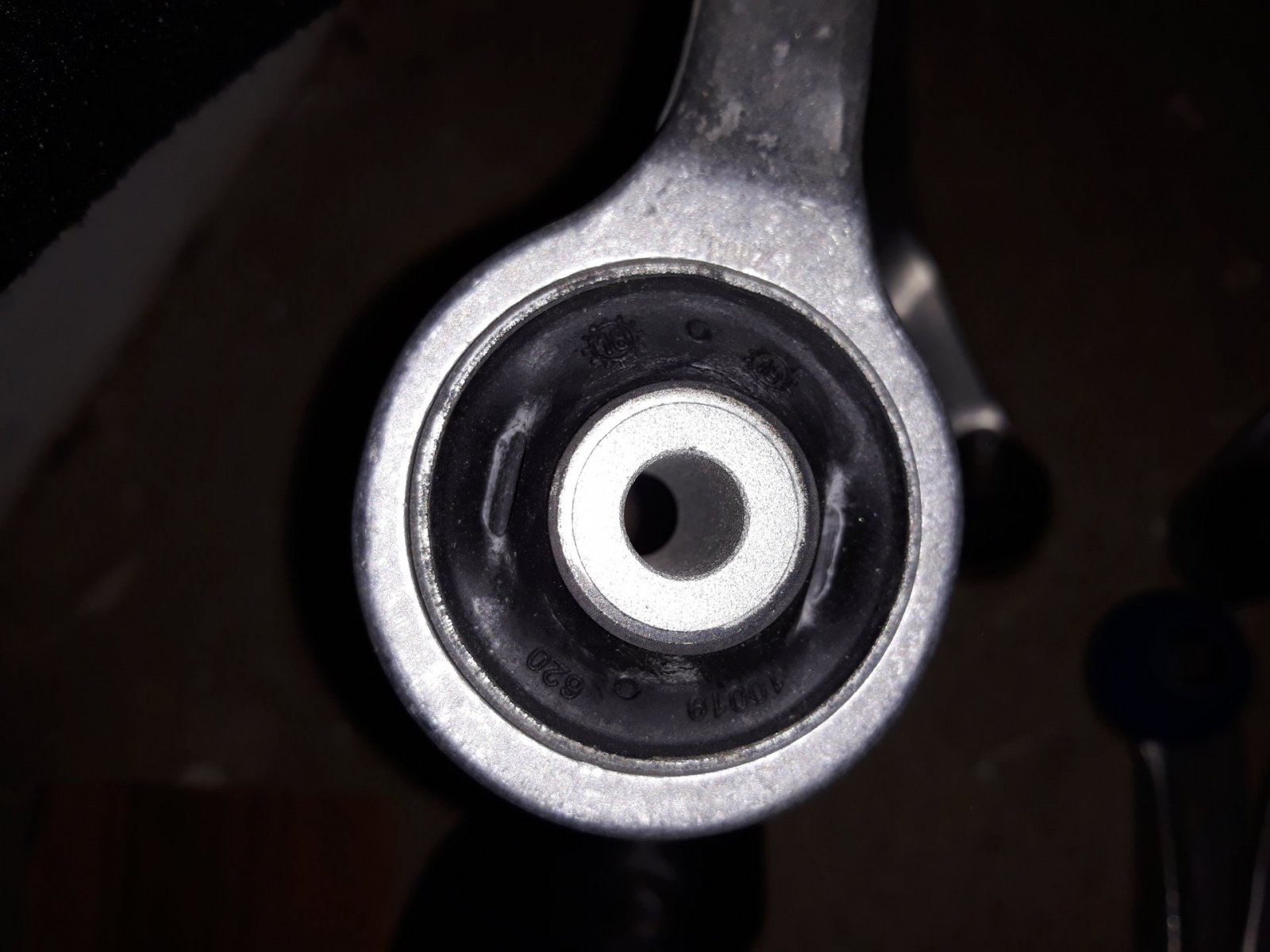

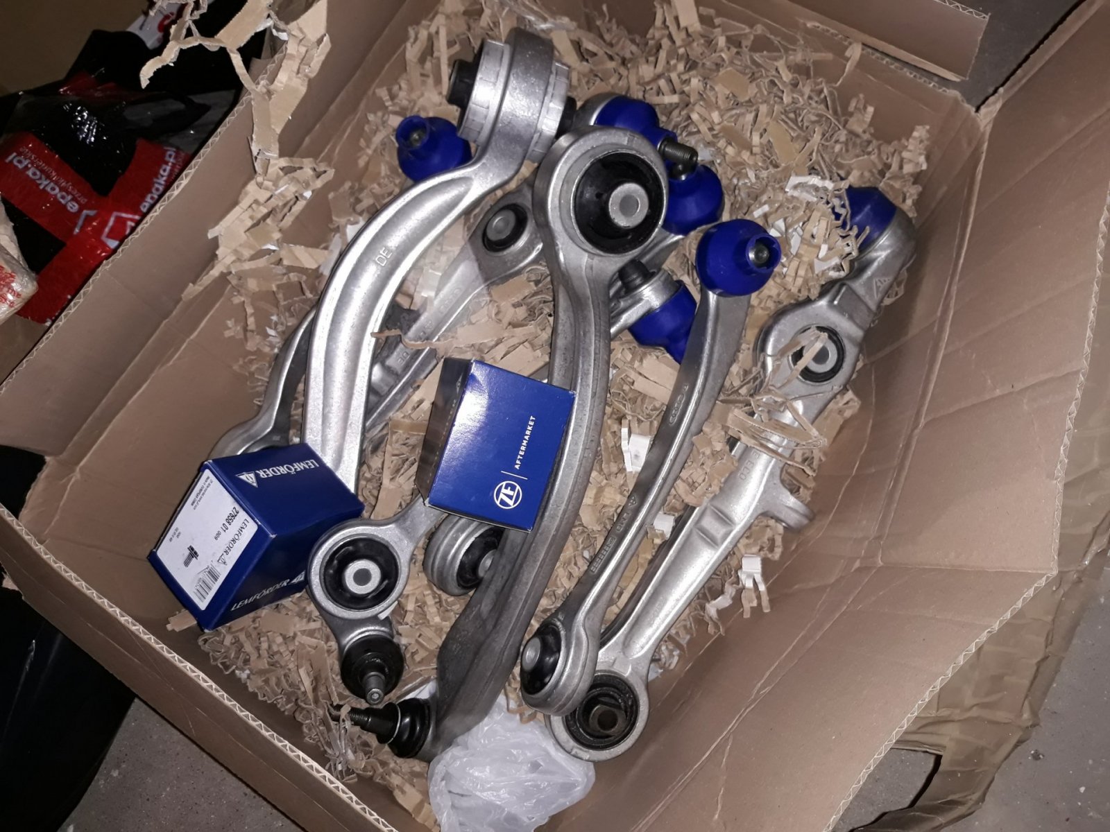

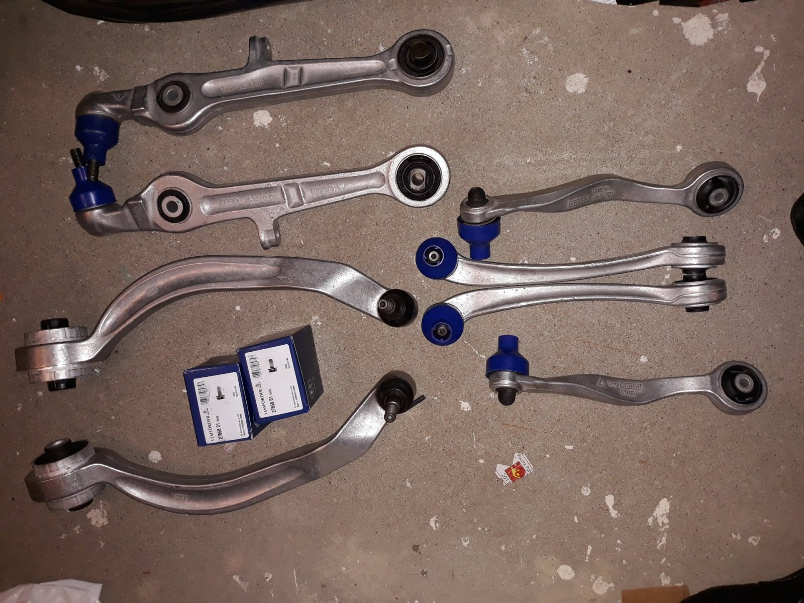

Właśnie do  mnie przyszły,wyglądają bardzo solidnie i Pan z firmy dorzucił mi 2 śruby do górnych wahaczy a resztę śrub kazał zostawić ori.
Tuleje dolnych wahaczy są  ori wprasowane,na bananach tuleje z ori numerami OEM, pozostałe nie wiem. Sworznie bardzo sztywne. Wszystkie wahacze są fabryczne.
Opcja budżetowa? Cena pomiedzy chińczykami a rts'ami. Myślę że jakościowo będą powyżej rts.

Widzę sworznie też zregenerowali. Zabieg opłacalny jak ma się jeszcze Ori zestaw, później jak już było pisane, średnio się kalkuluje.
Jak dla mnie to najbardziej opłacalna opcja bo mam wszystko jeszcze ori na pokładzie. Łączniki na przód będą z lema i myślę że taki zestaw będzie wytrzymalszy niż RTSy,czas pokaże.
Gdyby sworznie nie były zregenerowane to nie było by sensu kupować takiego zestawu.

Dostępne od ręki,cena 732zł + kurier 15 zł +160 zł kaucji za wahacze(odsyłasz swoje ori po wymianie i dostajesz zwrot na konto)
REGUM.PL
Firma specjalizuje się w naprawie elementów zawieszenia do samochodów osobowych tzn. wahacze, sworznie, drążki kierownicze, przerabianiu tulei gumowo-metalowych nie występujących w sprzedaży, pracach tokarskich...
