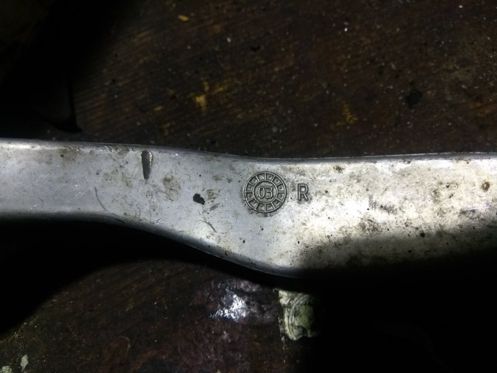

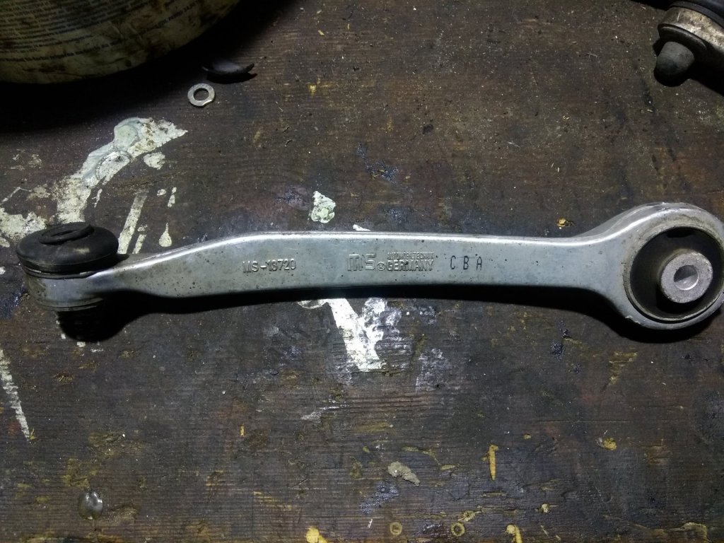

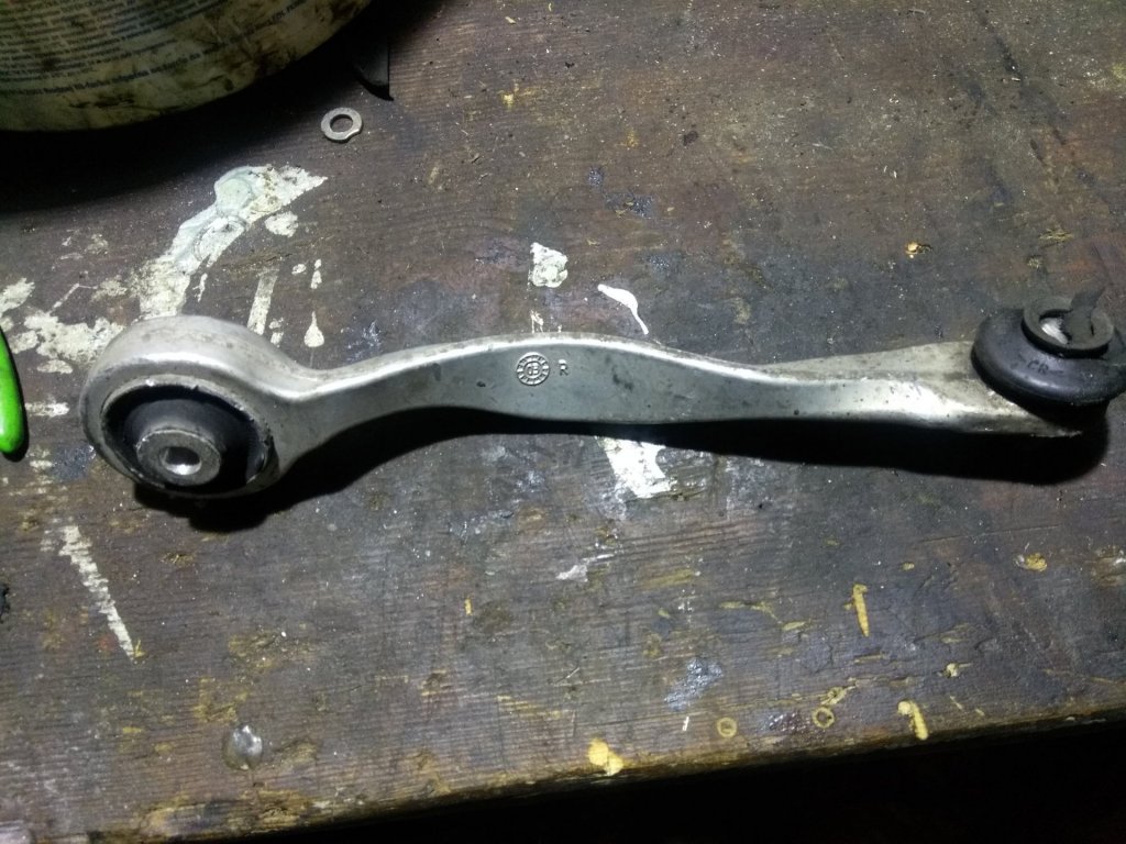

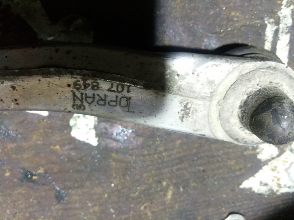

Może i ja wtrące swoje przemyslenia na temat wahaczy. Auto kupilem 80 tys km przebiegu wstecz. Nie robilem nic przy zawieszeniu do tej pory. Do zmiany mam dwa prawe gorne wahacze, 2 laczniki stabilizatora i 2 tuleje na bananach. Dolne wahacze   jak i laczniki siedza jeszcze fabryczne (TRW i lem).
Wymieniłem więc dwa prawe górne na jeden ruville, drugi febi, do tego łączniki delphi. Moje stare wahacze górne są firm Master Sport i Topran.  Topran mial duże luz, MS jeszcze nie ale postanowiłem zmienić oba. Master Sport był założony w 2014 roku i od tej pory auto przejechało 90k (mam paragon z montażu od poprzedniego właściciela). Topran jest wyprodukowany w 2003r i nie wiem kiedy był zmieniany. Pierwsze zdjęcie MS następne Topran. Gumki na sworzniach były dobre, musiałem je odciąć gdyż miałem problem ze śrubą spinającą wahacze. Jednak Chińczyki też mogą trochę pojeździć;) Auto ma teraz niby 315k nalotu.

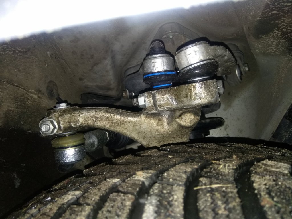

Aktualnie prawa strona u góry prezentuje się tak, zobaczymy czy dłużej wytrzyma ruville czy febi (febi przedni). Myślę jednak że spokojnie na 5 lat będzie.
Mogę podzielić się też sposobem na zapieczoną śrubę. Musimy ją odciąć z dwóch stron i przewiercić wiertłem fi 7. Następnie cały otwór gwintujemy na M8. Wkręcamy długą śrubę o twardości 12.9 i podkładając dużą ilość podkładek  zapieramy o ucho zwrotnicy wkręcając ją pneumatem. Zapieczona śruba elegancko wychodzi. Ważne jest aby w szczelinę gdzie jest nacięte ucho włożyć blaszkę aby ucho się nie urwało przy wkręcaniu śruby!!
Ja tam wolałbym po prostu podgrzać, no ale można i tak. Jak Ci ten febi i rouvile 5 lat wytrzyma to pogratuluje :D czlowiek wielkiej wiary widzę :D
w B7 po 200tys km po szwedzkich drogach śruba puścila lajtowo po lekkim grzaniu :) i nic sie z aluminium nie stanie
