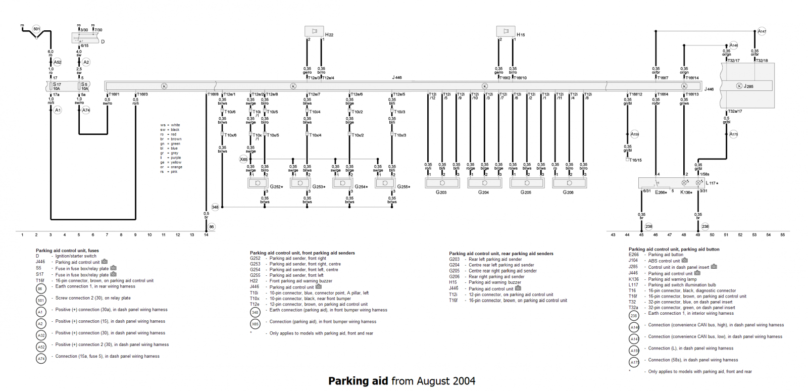

grubcio1980 36 Opublikowano 22 Kwietnia 2021 Udostępnij Opublikowano 22 Kwietnia 2021 Zderzak kupiłem z ori wiązką i czujnikami. Dziwne że wszystkie 4 trafione. Ale jeśli tylko to, to dobra wiadomość Odnośnik do komentarza Udostępnij na innych stronach Więcej opcji udostępniania...
kamil-vag 1358 Opublikowano 22 Kwietnia 2021 Udostępnij Opublikowano 22 Kwietnia 2021 Miganie i ciągły sygnał to zgłoszenie, że system niesprawny... Odnośnik do komentarza Udostępnij na innych stronach Więcej opcji udostępniania...
MaTeo85 554 Opublikowano 22 Kwietnia 2021 Udostępnij Opublikowano 22 Kwietnia 2021 albo wiązka w zderzaku albo ta idąca od modułu do przodu auta, gdzieś coś musiałeś pomieszać lub któryś przewód uszkodzony. Odnośnik do komentarza Udostępnij na innych stronach Więcej opcji udostępniania...
grubcio1980 36 Opublikowano 22 Kwietnia 2021 Udostępnij Opublikowano 22 Kwietnia 2021 Ciężko było coś pomylić ro wpiecie 4 przewodów ? Odnośnik do komentarza Udostępnij na innych stronach Więcej opcji udostępniania...
MaTeo85 554 Opublikowano 22 Kwietnia 2021 Udostępnij Opublikowano 22 Kwietnia 2021 może błędnie piny obsadzone? warto sprawdzić, bo błąd jest raczej gdzieś w tym co dokładałeś. Odnośnik do komentarza Udostępnij na innych stronach Więcej opcji udostępniania...
Muskel1 1332 Opublikowano 22 Kwietnia 2021 Udostępnij Opublikowano 22 Kwietnia 2021 (edytowane) Albo sterownik pdc trup ale skoro pokazuje błędy czujników to raczej wiązka wadliwa. Edytowane 22 Kwietnia 2021 przez Muskel1 Odnośnik do komentarza Udostępnij na innych stronach Więcej opcji udostępniania...
kamil-vag 1358 Opublikowano 22 Kwietnia 2021 Udostępnij Opublikowano 22 Kwietnia 2021 Hmmm na przód leci przecież wtyczka T12e a z niej 8 przewodów do przednich czujników i głośniczka... do tego jeszcze 2 przewody od bezpieczników S17 i S5, dwa od przycisku PDC, jeden od Kline i CANy... I nie wiem po co wpinać coś do ABS/ESP jak w B7 info masz już po CAN... Odnośnik do komentarza Udostępnij na innych stronach Więcej opcji udostępniania...
grubcio1980 36 Opublikowano 22 Kwietnia 2021 Udostępnij Opublikowano 22 Kwietnia 2021 Wiązka od kaju,więc tu raczej wszystko jest ok. Z tyłu kostka plus dwa kable z pinami opisane. Przy pinie nr gniazda w kostce. No kuwa ciężko pomylić. Z przodu kostki plus dwa kable oznaczone aby wpiąć się w kostkę esp. To opis kaju Odnośnik do komentarza Udostępnij na innych stronach Więcej opcji udostępniania...
grubcio1980 36 Opublikowano 22 Kwietnia 2021 Udostępnij Opublikowano 22 Kwietnia 2021 Sprawdzałem wszystko po kilka razy. Nie wiem może te kable do esp spróbować na odwrót? Nie walnie co? Odnośnik do komentarza Udostępnij na innych stronach Więcej opcji udostępniania...
MaTeo85 554 Opublikowano 22 Kwietnia 2021 Udostępnij Opublikowano 22 Kwietnia 2021 kolega miał już pdc tył więc zasilanie kline i cany już były. jak piszesz w b7 sygnał prędkości do pdc jest po can, w b6 był jeszcze wprost z absu. ale to i tak wychodzi że musiał pociągnać 10 kabli do przodu extra. 2x głośnik, 2x przycisk, 6x czujniki pdc, Odnośnik do komentarza Udostępnij na innych stronach Więcej opcji udostępniania...
MaTeo85 554 Opublikowano 22 Kwietnia 2021 Udostępnij Opublikowano 22 Kwietnia 2021 o ile rozumiem te piny z kartki z pozycji 1 i 2 to nie rozumiem tych 3 i 4 po co one i gdzie idą? Odnośnik do komentarza Udostępnij na innych stronach Więcej opcji udostępniania...
kamil-vag 1358 Opublikowano 22 Kwietnia 2021 Udostępnij Opublikowano 22 Kwietnia 2021 1 minutę temu, MaTeo85 napisał: ale to i tak wychodzi że musiał pociągnać 10 kabli do przodu extra. 2x głośnik, 2x przycisk, 6x czujniki pdc, Dokładnie i to pasowałoby sprawdzić omomierzem czy się zgadza, głównie te przewody do czujników... Odnośnik do komentarza Udostępnij na innych stronach Więcej opcji udostępniania...
MaTeo85 554 Opublikowano 22 Kwietnia 2021 Udostępnij Opublikowano 22 Kwietnia 2021 rozumiem że wykorzystałeś przycisk ESP zamias PDC więc esp sam w sobie miał już podświetlenie i kombinowanie z nim dalej było bez sensu, potrzebne były tylko 2 przewody od esp do sterownika pdc. oczywiście ori przewody z przycisku esp odłaczyłeś i w ich miejsce wsadziłeś te z wiazki czy je połaczyłes? Odnośnik do komentarza Udostępnij na innych stronach Więcej opcji udostępniania...
kamil-vag 1358 Opublikowano 22 Kwietnia 2021 Udostępnij Opublikowano 22 Kwietnia 2021 To wygląda jak zasilanie podświetlania, brązowy i Szaro-niebieski, może do przycisku PDC? Odnośnik do komentarza Udostępnij na innych stronach Więcej opcji udostępniania...
grubcio1980 36 Opublikowano 22 Kwietnia 2021 Udostępnij Opublikowano 22 Kwietnia 2021 Może być bo podświetlenie działa Odnośnik do komentarza Udostępnij na innych stronach Więcej opcji udostępniania...
grubcio1980 36 Opublikowano 22 Kwietnia 2021 Udostępnij Opublikowano 22 Kwietnia 2021 Mam jeden pdc zapasowy . Może po prostu spróbuję podmienić go z którymś z przodu i zobaczę czy błąd tego pdc zniknie? Odnośnik do komentarza Udostępnij na innych stronach Więcej opcji udostępniania...
MaTeo85 554 Opublikowano 22 Kwietnia 2021 Udostępnij Opublikowano 22 Kwietnia 2021 ustalmy najpierw jedno zamiast przycisku PDC, masz wsadzony guzik ESP i to na nim działasz? Odnośnik do komentarza Udostępnij na innych stronach Więcej opcji udostępniania...
kamil-vag 1358 Opublikowano 22 Kwietnia 2021 Udostępnij Opublikowano 22 Kwietnia 2021 No od czegoś trzeba zacząć ? Odnośnik do komentarza Udostępnij na innych stronach Więcej opcji udostępniania...
grubcio1980 36 Opublikowano 22 Kwietnia 2021 Udostępnij Opublikowano 22 Kwietnia 2021 Jeszcze jedno pytanie. Po co w module jest środkowe złącze? W tym z końcówką B też było dlatego pytałem o różnicę. Tam wpiąłem kostkę z wiązki Odnośnik do komentarza Udostępnij na innych stronach Więcej opcji udostępniania...
