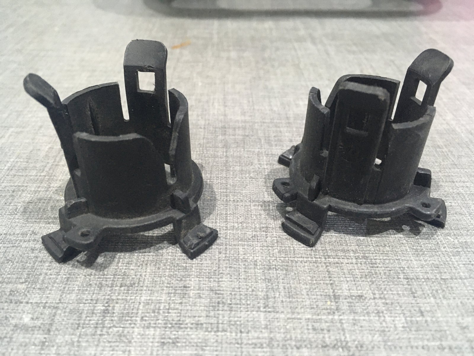

grubcio1980 36 Opublikowano 4 Listopada 2020 Udostępnij Opublikowano 4 Listopada 2020 W dniu 26.09.2020 o 19:40, takexlife napisał: @grubcio1980Mocowania środkowe w b7 wyglądają jak na poniższym zdjęciu. Numery dla potomnych: 8E0919268 - prawy 8E0919267 - lewy Dla zainteresowanych. Kupiłem w Aso po 49 zł . Na allegro wystawiają używki po 55 zł. ? 1 Odnośnik do komentarza Udostępnij na innych stronach Więcej opcji udostępniania...

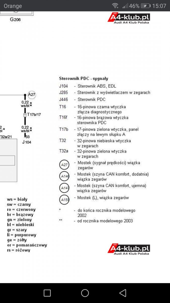

r7adek 18 Opublikowano 15 Grudnia 2020 Udostępnij Opublikowano 15 Grudnia 2020 (edytowane) Który pin, w której kostce to sygnał załączający (wyłączający) PDC przód po przekroczeniu prędkości włączającej czy też wyłączającej przednie czujniki ? Edytowane 15 Grudnia 2020 przez r7adek Odnośnik do komentarza Udostępnij na innych stronach Więcej opcji udostępniania...
kamil-vag 1358 Opublikowano 15 Grudnia 2020 Udostępnij Opublikowano 15 Grudnia 2020 Zależy jaki moduł, jedne mają po can, drugie czytają prędkość z ABS... Odnośnik do komentarza Udostępnij na innych stronach Więcej opcji udostępniania...
r7adek 18 Opublikowano 15 Grudnia 2020 Udostępnij Opublikowano 15 Grudnia 2020 17 minut temu, kamil-vag napisał: Zależy jaki moduł, jedne mają po can, drugie czytają prędkość z ABS... A jak do tego dojść jaki mam moduł i skąd bierze prędkość ? Odnośnik do komentarza Udostępnij na innych stronach Więcej opcji udostępniania...
kamil-vag 1358 Opublikowano 15 Grudnia 2020 Udostępnij Opublikowano 15 Grudnia 2020 Zobaczyć w vcds numer modułu... Masz b6 czy B7 bo na tel nie widzę. I który rok? Odnośnik do komentarza Udostępnij na innych stronach Więcej opcji udostępniania...
r7adek 18 Opublikowano 15 Grudnia 2020 Udostępnij Opublikowano 15 Grudnia 2020 Mam b6. W jakim kanale sprawdzę to vcds-ie ? Odnośnik do komentarza Udostępnij na innych stronach Więcej opcji udostępniania...
kamil-vag 1358 Opublikowano 15 Grudnia 2020 Udostępnij Opublikowano 15 Grudnia 2020 (edytowane) Numer OE pojawi się po wejściu w sterownik, jak fabrycznie montowany to w B6 raczej jest sygnał prędkości z ABS. Nie rozłącza Ci modułu czy jak? Edytowane 15 Grudnia 2020 przez kamil-vag Odnośnik do komentarza Udostępnij na innych stronach Więcej opcji udostępniania...
Banan 106 Opublikowano 15 Grudnia 2020 Udostępnij Opublikowano 15 Grudnia 2020 Te z b7 tylko po can odczytuja. Odnośnik do komentarza Udostępnij na innych stronach Więcej opcji udostępniania...
r7adek 18 Opublikowano 15 Grudnia 2020 Udostępnij Opublikowano 15 Grudnia 2020 Sterownik dokładany, bo montowałem pdc tył, teraz przymierzam się do montażu pdc przód i dodatkowo chcę podłączyć kamerę zamontowaną z przodu aby uruchamiała się i wyłączała razem z pdc przód na podobnej zasadzie jak tylna kamera. Tylko potrzebuję znaleźć sygnał który ją włączy i wyłączy. Odnośnik do komentarza Udostępnij na innych stronach Więcej opcji udostępniania...
kamil-vag 1358 Opublikowano 15 Grudnia 2020 Udostępnij Opublikowano 15 Grudnia 2020 No to nic Ci nie da Impuls z ABS czy CAN... Sensowne rozwiązanie tego problemu to przełączanie źródła video... Wtedy na stałe pogląd z przodu a przełączenie po wrzuceniu wstecznego, tylko czy znajdziesz taki przełącznik video... Odnośnik do komentarza Udostępnij na innych stronach Więcej opcji udostępniania...
r7adek 18 Opublikowano 15 Grudnia 2020 Udostępnij Opublikowano 15 Grudnia 2020 A, to chyba nic z tego. Myślałem, że się da tak zrobić aby automatycznie przednia kamera wyłączyła się po przekroczeniu 15 km/h jak wyłączają się czujniki pdc przód. To lipa, szkoda kombinować. Odnośnik do komentarza Udostępnij na innych stronach Więcej opcji udostępniania...
