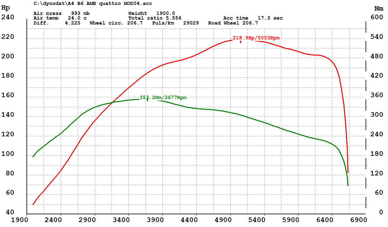

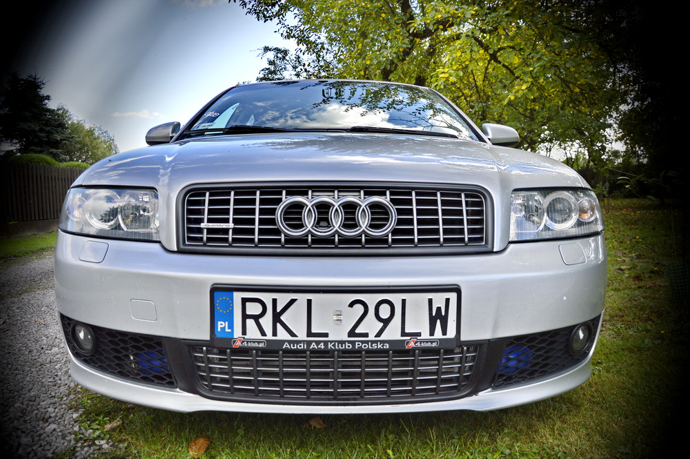

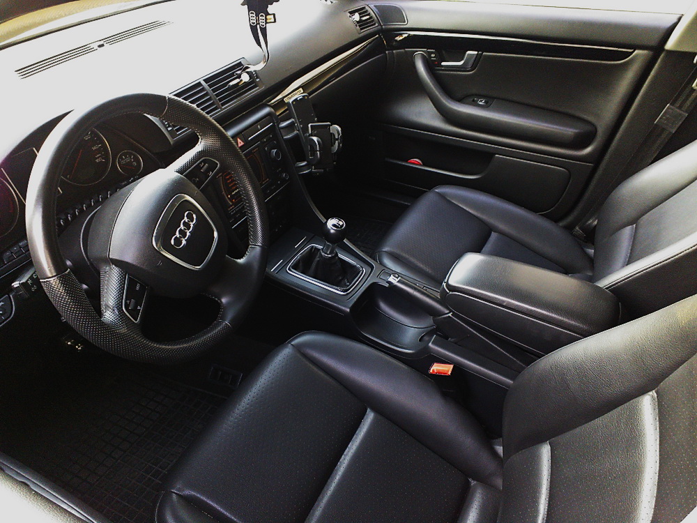

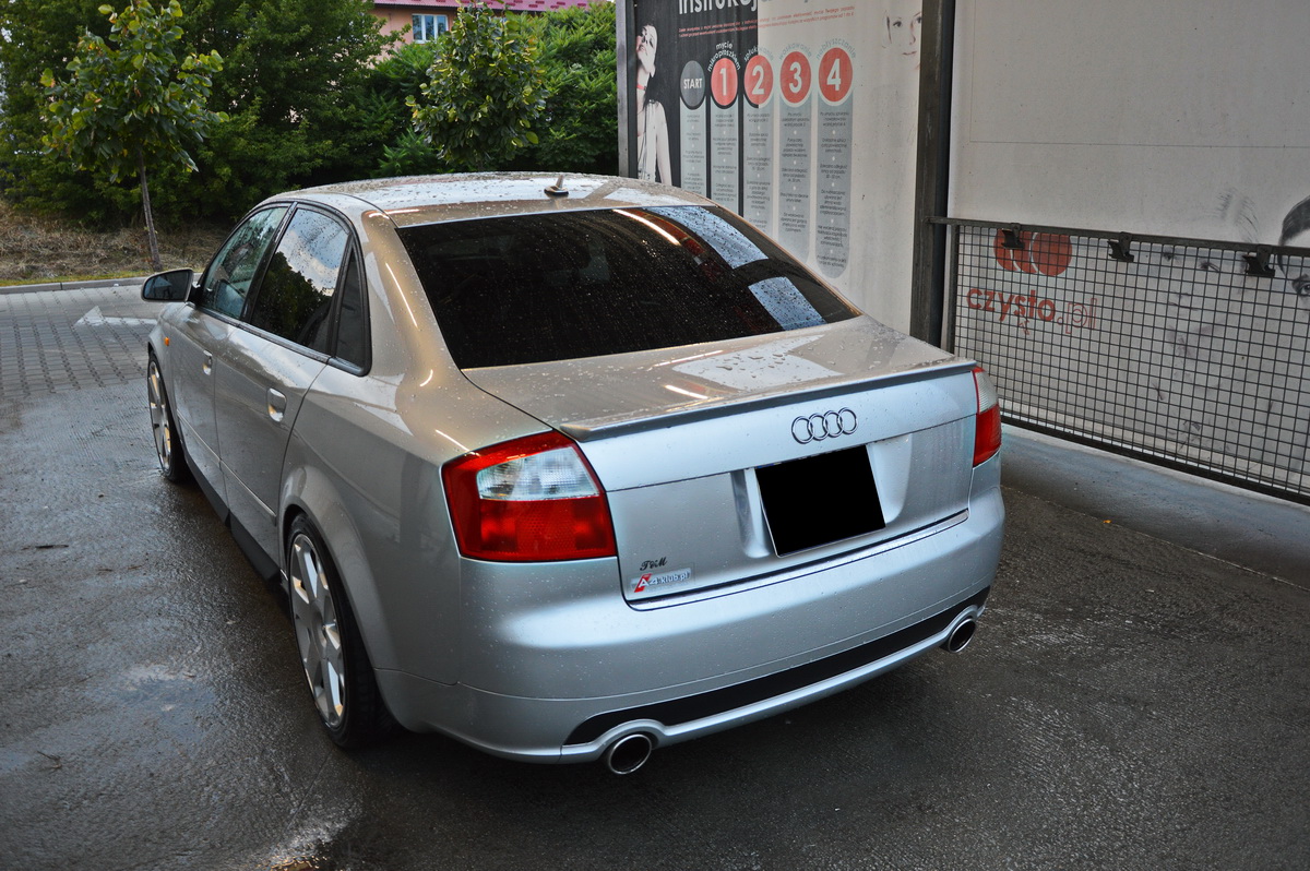

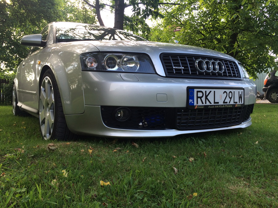

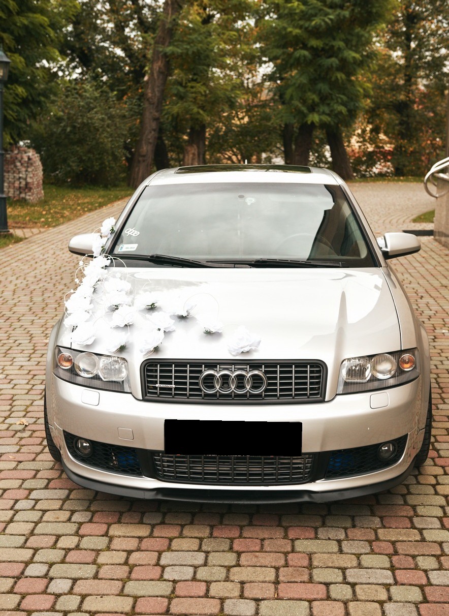

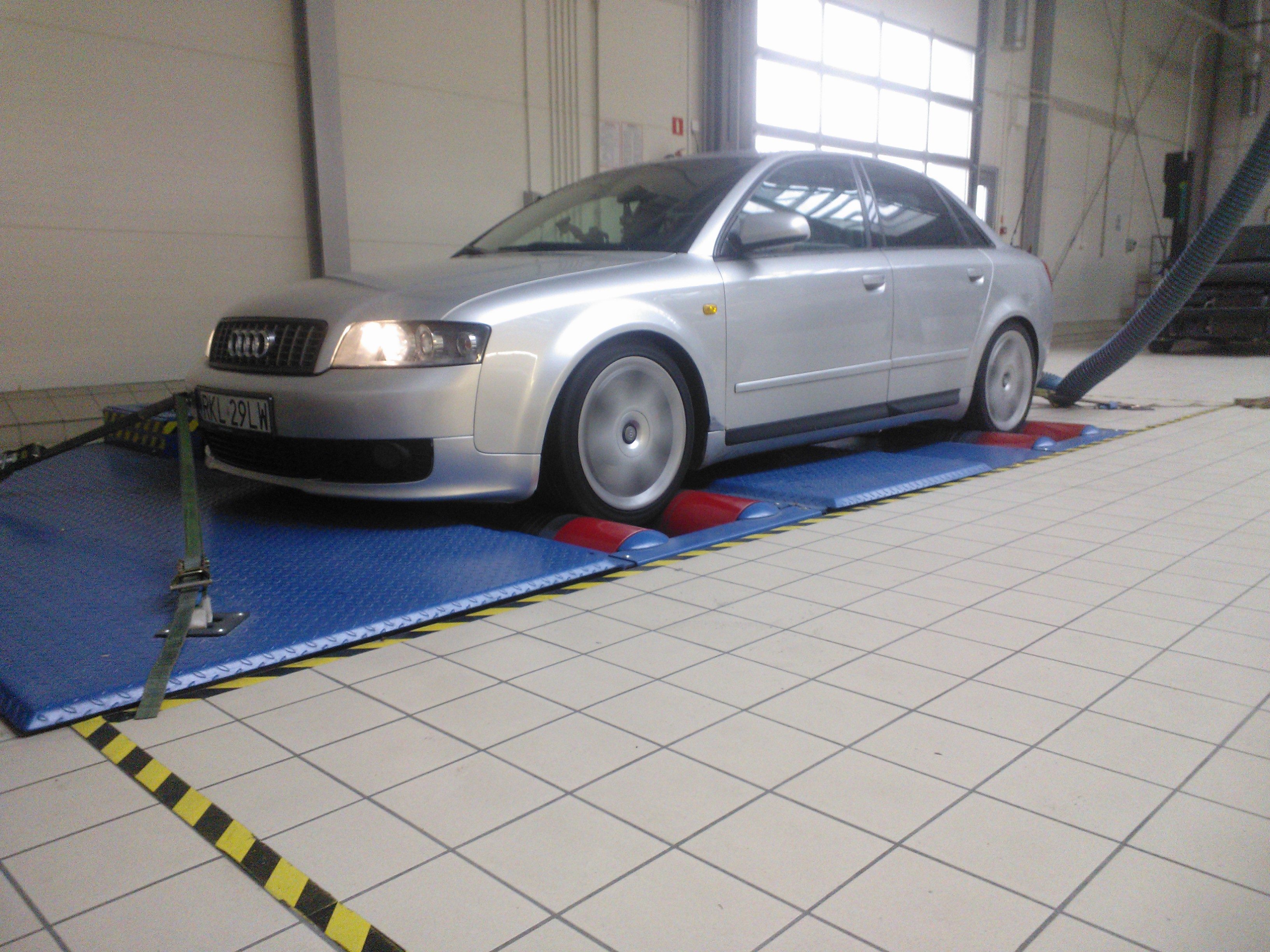

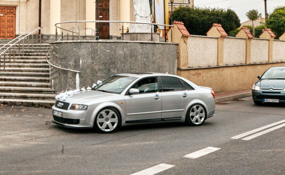

tomekhxc Opublikowano 22 Marca 2010 Opublikowano 22 Marca 2010 (edytowane) Witam, oto moje drugie A4 sprowadzone z usa w 2008 rA4 1.8T AMB QUATTRO 170 KMWysposazenie:SKRZYNIA MANUAL,PAKIET SWIATLOABS,ESPKLIMATRONIK DWUSTREFOWY Z CZUJNIKIEM JAKOSCI POWIETRZASKORZANA TAPICERKAPODGRZEWANE FOTELE PRZOD TYLPODLOKIETNIK PRZOD TYL , Z MIEJSCAMI NA KUBKIRNSEBOSESYSTEM HOMELINKEL.SZYBY LUSTERKAPODGRZEWANE LUSTERKA FOTOCHROMLUSTERKO WSTECZNE Z KOMPASEMSZYBERDACHTEMPOMATPELNY FISPrzeprowadzone modyfikacje:ZDERZAKI SLINE PRZOD TYLLISTWY DRZWIOWE S4KONCOWKI WYDECHU ULTER 100MMGRILE S4 BLACKDOKLADKA CUPRABIXENONSPRYSKIWACZE LAMPTYLNY SPOILER KLAPY S4PRZYCIEMNIONE SZYBYFMICSPREZYNY H&R -40MMHAMULCE S4 345/300 MMPRZEWODY HAMULCOWE W OPLOCIE HEELDOWNPIPE OWINIETY TASMA BAZALTOWAWTRYSKI Z WERSJI BEXPROGRAM 218 KM 353NM BY GREGOR10DRLTUNEL 2DIN Z B7TUNER DVBT , USB IN RNSEKIEROWNICA MULTIMEDIALNA Z A4 B8INSTALACJA LPGDEKORY BLACK PIANOLICZNIK KOLORV-FIZAUTO BOXKLAPA OTWIERANA Z PILOTAkilka fotek: Edytowane 8 Marca 2016 przez tomekhxc
Patrykbor Opublikowano 22 Marca 2010 Opublikowano 22 Marca 2010 zrób fotki wnętrza Tak to się furka prezentuje ładnie
wrclaguna Opublikowano 22 Marca 2010 Opublikowano 22 Marca 2010 byla na spocie i wyglada wezyk zmieniony
tomekhxc Opublikowano 22 Marca 2010 Autor Opublikowano 22 Marca 2010 hehe zmieniony zmieniony zmienione jeszcze tarcze i klocuszki :>
kristof2009 Opublikowano 22 Marca 2010 Opublikowano 22 Marca 2010 a jaka masz glebe ori 1be ??? ja bym troche zglebił ogolnie furka fajna, moja niebawem bedzie podobna pozdroooo!!
Flyer Opublikowano 23 Marca 2010 Opublikowano 23 Marca 2010 a jaka masz glebe ori 1be ??? Pewnie tak.. tylko te US wersje zawsze stoja wyzej.
Wandej Opublikowano 23 Marca 2010 Opublikowano 23 Marca 2010 Nie masz regulacji wysokości?? czyżby bita? :gwizdanie: Ale ogólnie mój ideał tylko bym felgi zmienił Piękna
Thom4s Opublikowano 23 Marca 2010 Opublikowano 23 Marca 2010 Jeśli twoja fura jest z USA to na pewno nie masz silnika BEX, bo na stany wychodziły tylko AMB 170KM, więc albo masz furę po dzwonie z przeszczepionym silnikiem, albo nie odczytałeś kodu z silnika. Sprawdzałeś swoją A4 w Carfaxie? Jaki ma raport?
AMON Opublikowano 23 Marca 2010 Opublikowano 23 Marca 2010 Ładna sztuka,podoba mi się wersja USA,jedyne co bym zmienił na Twoim miejscu to fotele na te z lepszym trzymaniem bocznym,poza tym
tomekhxc Opublikowano 23 Marca 2010 Autor Opublikowano 23 Marca 2010 kolego wiem bo jezdzilem taka jak Ty masz 170 KM i wiem jak ta idzie a jak idzie moja jest roznica a byly dawane wersje 200KM bo juz spotkalem takich kilka. a co do drugiego kolegi to tak byla bita bo spotkalem sarenke po drodze duzo nie trzeba
Thom4s Opublikowano 23 Marca 2010 Opublikowano 23 Marca 2010 a byly dawane wersje 200KM bo juz spotkalem takich kilka. W 1.8T montowanych wzdłużnie nie było seryjnych 200KM, tak samo jak nie było silnika na stany z kodem BEX. Jeśli to amerykańska wersja to też ma 170KM.
QRi Opublikowano 23 Marca 2010 Opublikowano 23 Marca 2010 ale przeciez na plecach czuje 190 wszystko fajne tylko tylnie swiatla troche trącą nubirą :/
