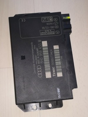

Witam zgromadzonych ,
A macie jakąś liste modułów do Cabrio B7 ?
Posiadam właśnie B7 w Cabrio i niestety mojego zalanego modułu nie ma na liśćie a musze go wymienić a w necie niestety brak dostępnych :
Numer : 8H0 959 433 M
Jest ktoś w stanie mi pomóc jaki kupić by wszystko razem grało ?
WWW.EBAY.DE
Finden Sie Top-Angebote für Komfortsteuergerät audi a4 8H0 959 433 M bei eBay. Kostenlose...
W dniu 12.11.2020 o 17:37, pila24 napisał:
To akurat zrobiłem pierwsze w kolejności ? modol śmietnik, mam już nowy, zrobiłem kodowanie i śmiga.
