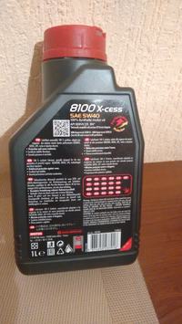

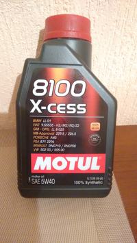

Cześć Pany...
Kupiłem dziś Motul X-Cess 1L na dolewkę a tu Made in ITALY :huh:
Wcześniej było zawsze Made in France...
Tak samo zimowy płyn do sprysków.. kiedyś France..dziś Belgium...

nie ma w tym nic dziwnego. motul od roku ma fabryke olejów w polnocnych wloszech. jak jest duzy popyt na olej to jedna fabryczka we francyji nie wystarczy.
wysłane z prodiża
Pytanie tylko czy Włoski nie odstaje niczym od Francuskiego...
wiesz gdyby to bylo w polsce czy na ukrainie to bym sie martwil.
