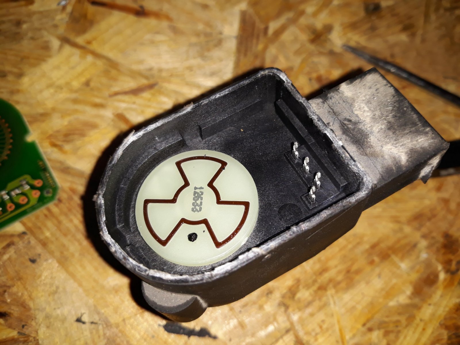

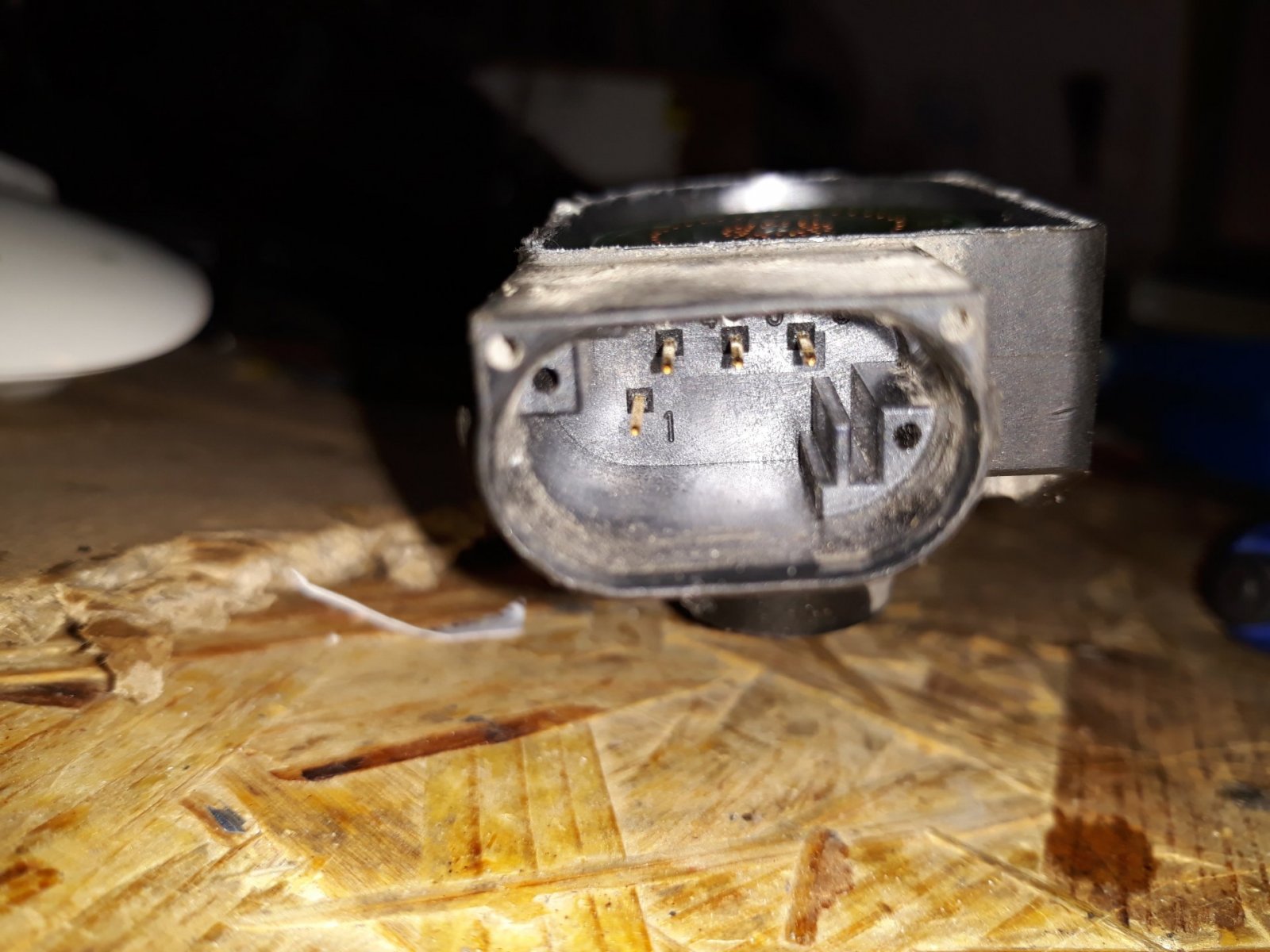

pila24 Opublikowano 28 Listopada 2019 Opublikowano 28 Listopada 2019 (edytowane) Dobrałem się dziś do swojego czujnika bo szwankował czasami (open or short to ground),szczególnie jak po pagórkowatym terenie jeżdżę. W środku czujnik czysty,wszystko jak z fabryki ale wyczyściłem środkiem do styków,przelotki wszystkie ok,wtyczka szczelna ale zaciski się rozsypały przy rozłączaniu jej-nowa juz w drodze. Ramię stało niemal szywno,rozruszałem je i silikonem w sprayu poczestowałem. Mam pytanie czy blaszka mocująca do wahacza tez powinna się obracać na swoim mocowaniu? U mnie siedzi sztywno jak przyspawana. Myślę że w moim przypadku jak i innych w których wtyczka oraz elektronika są nieruszone problem pojawia się z powodu zmiany rezystancji na pinach(tak jak w innych obwodach gdzie mierzona jest rezystancja i odczyt musi być dokładny-np. Wtyczki airbag pod fotelami). Wystarczy wtedy piny oskrobać delikatnie,potraktować środkiem do czyszczenia styków,lekko odgiąć by poprawić styk i problem znika. Edytowane 30 Listopada 2019 przez pila24

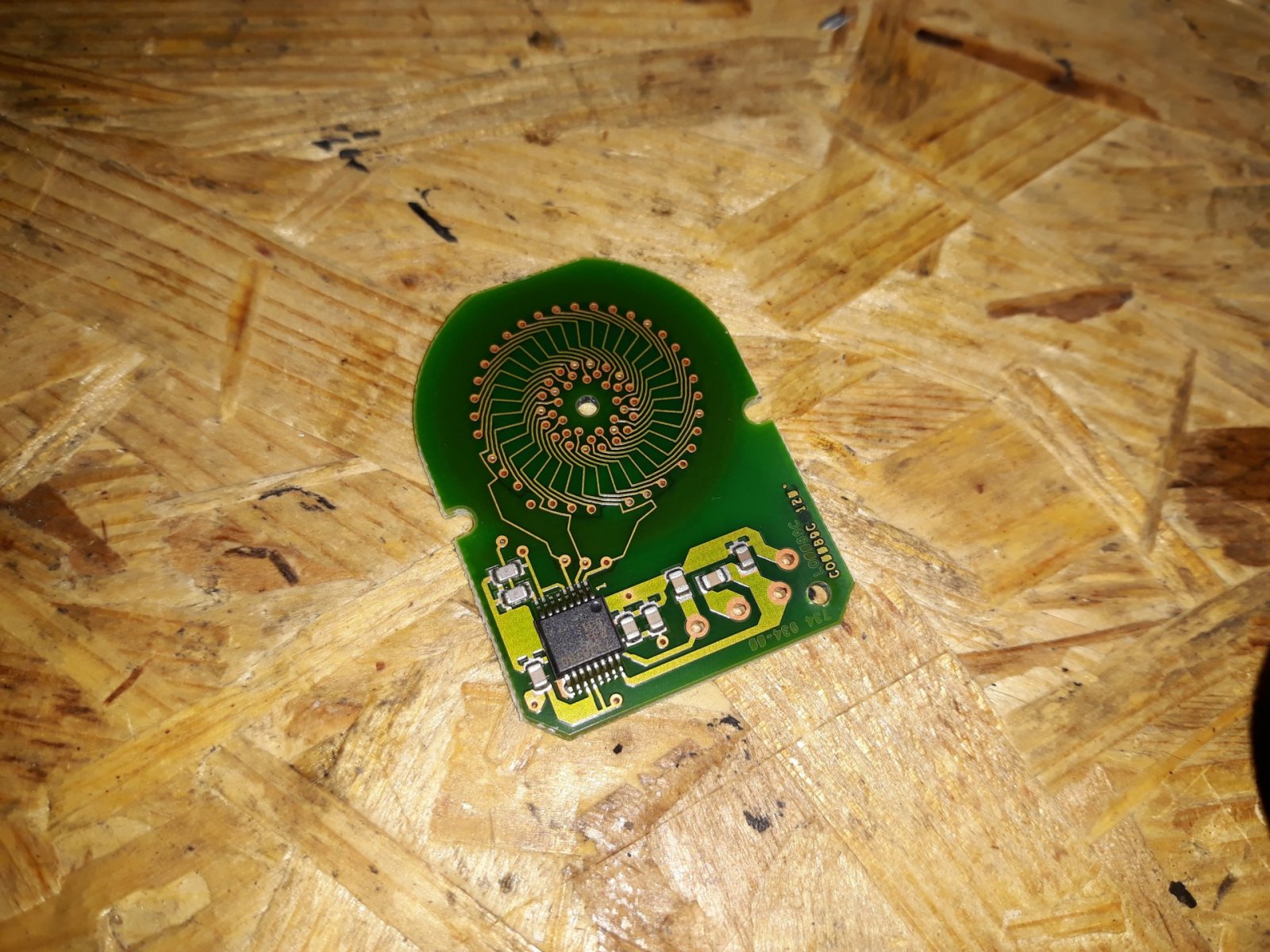

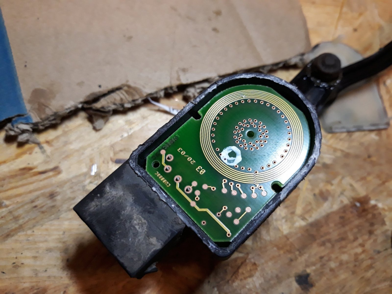

Barto97 Opublikowano 31 Grudnia 2019 Opublikowano 31 Grudnia 2019 Tak się jeszcze zapytam bo dobrałem się u siebie do tej płytki i stąd moje pytanie czy da się z nią coś jeszcze zrobić ponieważ jest przypalona z góry dzięki za info bo jestem laikiem w tym temacie a cały czujnik jest drogawy.
Langista Opublikowano 31 Grudnia 2019 Opublikowano 31 Grudnia 2019 Jak jesteś laikiem to nic z tym nie zrobisz. Płytka ma przepaloną ścieżkę i jedynie wchodzi w grę ten przepalony kawałek dolutować.
Barto97 Opublikowano 31 Grudnia 2019 Opublikowano 31 Grudnia 2019 Chodziło mi właśnie o to czy naprawa jest realna bo jeżeli tak to muszę kogoś znaleźć bo i tak taniej wyjdzie naprawić.
Langista Opublikowano 31 Grudnia 2019 Opublikowano 31 Grudnia 2019 Ale wiedz, że takie 'drutowanie' się mści i później może jeszcze więcej syfu narobić.

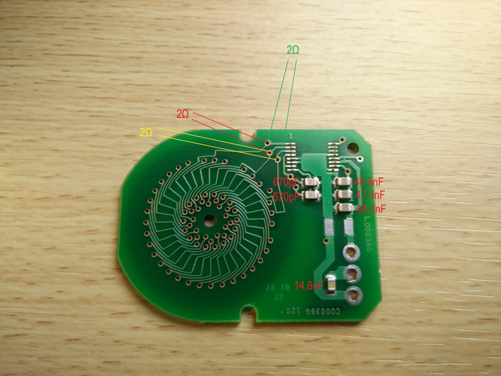

Mrowa503 Opublikowano 29 Stycznia 2020 Opublikowano 29 Stycznia 2020 Jeśli chodzi o to zdjęcia o ten czerwony element zaznaczony to które styki z którymi powinny mieć przejście?
pila24 Opublikowano 29 Stycznia 2020 Opublikowano 29 Stycznia 2020 Przelotki sprawdzasz czy mają przejście z jednej na drugą stronę płytki. Te dziurki
Isius Opublikowano 4 Lutego 2020 Opublikowano 4 Lutego 2020 W dniu 29.01.2020 o 11:02, Mrowa503 napisał(a): Jeśli chodzi o to zdjęcia o ten czerwony element zaznaczony to które styki z którymi powinny mieć przejście? Rozwiń Witam. Panowie, ktos podpowie w czerwonym polu w lewym rogu u gory ? Te 2 el. pasywne to ?. Sam juz zglupialem rozebralem w czujniki i na jednym mam 10 - 9 M Ohma tylko w 1 strone, wiec obstawiam ze jest to jakis kondensator ?. Dzieki
kkam Opublikowano 12 Lutego 2020 Autor Opublikowano 12 Lutego 2020 W dniu 4.02.2020 o 20:06, Isius napisał(a): Witam. Panowie, ktos podpowie w czerwonym polu w lewym rogu u gory ? Te 2 el. pasywne to ?. Sam juz zglupialem rozebralem w czujniki i na jednym mam 10 - 9 M Ohma tylko w 1 strone, wiec obstawiam ze jest to jakis kondensator ?. Dzieki Rozwiń To są kondensatory. U mnie jak były skorodowane to wstawiłem 1uF. Niestety nie wiem jakie były ori wstawione. U mnie po wymianie na 1u ruszyło.
Isius Opublikowano 12 Lutego 2020 Opublikowano 12 Lutego 2020 W dniu 12.02.2020 o 06:58, kkam napisał(a): To są kondensatory. U mnie jak były skorodowane to wstawiłem 1uF. Niestety nie wiem jakie były ori wstawione. U mnie po wymianie na 1u ruszyło. Rozwiń Dziekuje za odpowiedz. Dokopalem sie do watku, gdzie podobny czujnik jest z C5. Zamowilem na chwile obecna 670 pF, zobacze co sie stanie, jak nie to zamowie cos w podobie 1uF. Dzieki kolego
