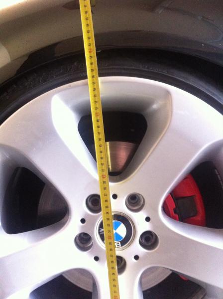

Panowie dziś założyłem obniżone zawieszenie mianowicie amortyzatory 1 BE oraz sprężyny Eibach Sportline. Wcześniej miałem u siebie 1BA. Przed wymianą zawieszenia wysokość do rantu błotnika wynosiła tył 682mm a przód 687. Troszkę się zdziwiłem bo po wymianie zawiechy auto stoi bardzo nisko około 630 mm, (jutro zmierzę dokładnie) a w dodatku tył wydaję się być trochę niżej od przodu (wiem że można dołożyć z tylu podkładki i spróbować to wyrównać).
Wiem że niektórzy z Was mają gwinty skręcone na około 610mm i stąd pytanie czy nic wam nie obciera, bo ja boję się jeździć mam wrażenie że odległość od opony do błotnika jest tak mała że byle hopka, dziura spowoduje przytarcie. Może mam tylko takie wrażenie i zawiecha na tyle się nie ugina. Proszę o wasze opinie jaka powinna być odległość od ziemi do rantu błotnika żeby na spokojnie jeździć? Dodam że mam koło 8,5Jx19 ET 48 z tyłu mam dystans 17mm więc mam ET 31 a z przodu mam dystans 13mm więc ET 35.
Proszę o informację czy przy takiej wysokości na spokojnie można jeździć i nic nie powinno przycierać
Artur siadło Ci to bardzo przyzwoicie :wink: i dokładnie tyle ile przewidział producent, u mnie przy tym samym zawieszeniu też mam 63cm od gleby do rantu, mam tylko nadzieję że na BE będziesz miał trochę bardziej komfortowo niż ja przy BV :decayed:
