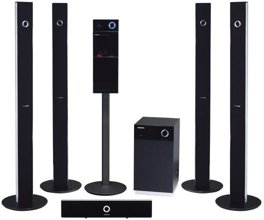

Mam kino samsunga w którym brakowało centralnego. Kupiłem centralny Sony i podpiąłem i niby gra ale strasznie cicho tak że ledwo słychać:kwasny:
Ten Sony ma też 3Ohmy jak i reszta. Co może być nie tak?

A popatrzyłeś na pozostałe parametry? Np "skuteczność" głosnika db?

No nie bardzo:kwasny: Oryginalny ma 130W RMS ale weź tu traf taki głośnik:co:

Dlatego jak ja kupowałem system to kupiłem z jednego kompletu głosniki (jamo) do tego ampli. U Ciebie bedzie problem bo masz różne parametry głośnika. Przy tej samej mocy na każdy kanał ten centralny gra ciszej. I nic z tym nie zrobisz. Różnica w parametrach głośnika. Można dobierac głosniki. Jakbyś kupił niskotonowy to nie miałbyś problemów z różnica głośności . Pozostaje Ci jeszcze jedna opcja podkrecic jeden kanał głośniej zależy jakie masz opcje w ampli i z czego idzie sygnał.
