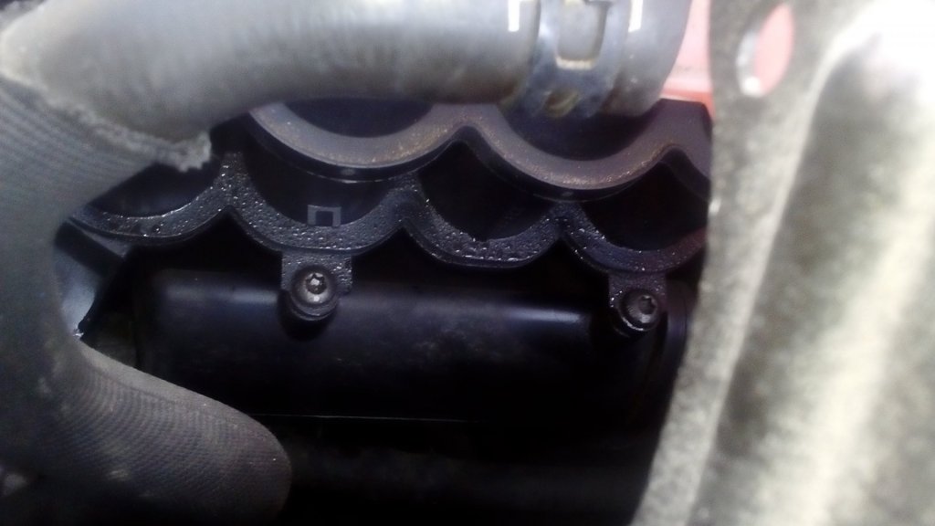

Olej i tak pracuje w wyższej temperaturze niż łapie ją płyn chłodniczy. Nie wiem czy to cokolwiek by zmieniło, a tymbardziej na dobre. Mi padł termostat przy 194 tys przebiegu(pomógł Dziq i polecam od niego termostat Behr/Mahle). :) . I to nie padł ,a pękła obudowa(plastik). W środku termostat dalej dobry. Mam go na pamiątke. Mam pytanie co do silnika ALT. Pod czarną obudowa(tą obok zbiorniczka płynu) Na dolnym łączeniu tej plastikowej obudowy gdzie są śruby, zauwazylem minimalne zapocenie olejem. Wylazlo jak teraz sie zrobilo chlodniej. To nie jest woda ,bo pachnie olejem. Mam pytanie panowie, co to jest za uszczelniacz/uszczelka. :) . Wrzucę zdjęcie, to może mi pomożecie. Co do olejów, to warto przetestować jeszcze Motul Specific, Xclean(mają normę 502 00 - Czyli naszego Alta) . Ja już swoim zrobilem ponad 80 tys km. Pobor oleju okolo 300-400 ml . Czyli łacznie 4,5 L na 10-12 tys km. Też kiedyś bawilem sie w czujnik oleju. Polecam przeczyscic go benzyna ekstrakcyjna i bardzo dokladnie wtyk- nigdy wiecej sie nie zapalil, a jak chyba raz sie zapalil, to zgasl praktycznie samoistnie. Co do sprawdzania oleju. Ja sprawdzam różnie. Ale dla mnie liczy sie stan po calej nocy. Co zauwazylem na ogól? - Olej musi się rozgrzać, wiec po dłuższej jezdzie - splynie i bedzie widoczny na bagnecie po 15 minutach i po 15 minutach/2 godzinach poziom jest ten sam - powiedzmy w okolicy polowy idealnie pomiedzy. Po całej nocy jest nieznacznie wiecej :) . Ale - na krótkim dystansie, Gdy nie rozgrzeje sie olej, to on będzie splywal bardzo bardzo długo w tym silniku. Wiele razy robilem mnostwo testów. I chyba takim wnioskiem mogę się podzielić panowie. :) . Co do tych mitów o 15 minutowych sprawdzaniach. Proponuje prosty test. Macie rano pół bagnetu - jedzcie , spusccie olej i zobaczycie ze jest go okolo 3,5-3,6 l . 3,8-3,9 l - to juz ok. 3/4 bagnetu. Wlewanie 4,2 l jest bez sensu, bo bedzie max rano. Juz raz przez strzykawke na trasie odsaczalem 400 ml zeby nie bylo nadmiaru - bo bałem się ,że jest oleju za dużo. Preferuje wlewanie tych max 3,8-3,9 l przy wymianie . Potem wlewam olej do butelki po wodzie 0,5 L ,bo te buteleczki od motula przeciekaja. I to raczej wystarcza prawie do wymiany, :) . Ewentualnie kapke wiecej. Jezdze na X-Cessie i się go trzymam. Testowalem Specifica i wydaje mi sie ze kontrolka na Xcessie załącza sie tylko dlatego ,że to X-cess. :) Bo na specificu nigdy kontrolki nie mialem :) .   Olej poprostu splywa bardzo długo w ALT i trzeba sie z tym pogodzić. :) Nie będę tutaj jakoś uderzał w ksiazke serwisowa gdzie każą sprawdzać po 15 minutach. Ale każą dla wszystkich silników. A ALT to nie jest taki do konca zwykly silnik i preferuje stara szkole porannego sprawdzania przed kazda dluzsza trasa. Ma to sens ,bo gdy widze ubytek uzupelniam go przed jazda ,a nie w trakcie. I nie dolewam oleju do goracego silnika. To tyle z mojej strony. :) Co do tego zapocenia to jest dokladnie pod gruszką podcisnienia, na mocowaniach obudowy tej czarnej . Pozdrawiam i życzę wszystkim jak najwiecej dobrego info o ALT. Udanych remontów, braku dolewek. Tego wam życzę ;) . Bo sam chcialbym kiedys remont strzelic ,gdy silnik bedzie sie chylil ku koncowi. Tyle z moich przemyslen po ponad 80 tys km z tym silnikiem. :) .
Edytowane przez Anelson
zdjęcie
