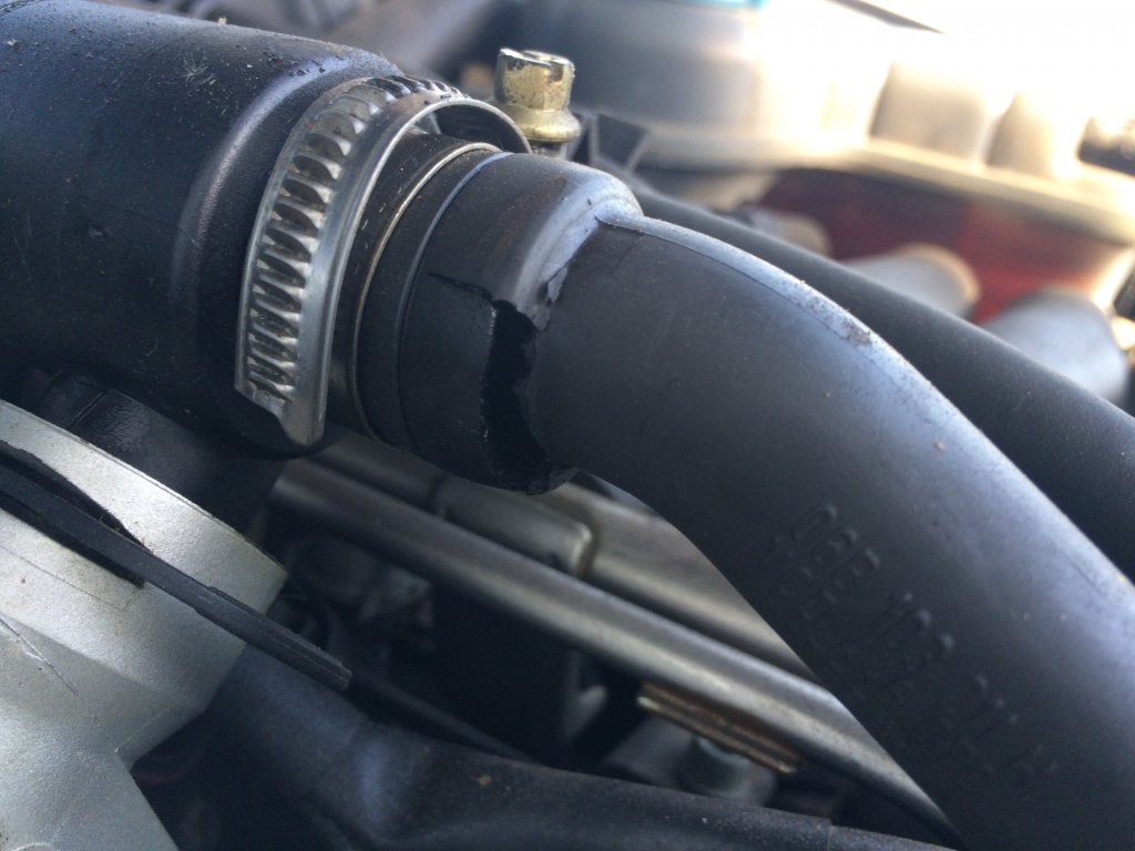

Witam wszystkich, jestem na tym forum nowy i także jestem nowym posiadaczem A4 B6 2.0 ALT. Kupując owy samochód właściciel mówił że dolewa oleju 0.5 L na 2000km i po przestudiowaniu internetu wydało mi się to w normie więc się zdecydowałem. Zrobiłem w ciągu tygodnia 600km i już dwa razy dolewałem po 250ml więc bierze znacznie więcej niż mówił właściciel. Dziś podczas drugiej dolewki zajrzałem pod pokrywkę i zauważyłem silne parowanie z pękniętego węża odmy. Czy takie pęknięcie może być przyczyną zwiększonego poboru oleju przez silnik? Dodam że wycieków pod podwoziem nie widać ale na postoju np. na światłach czuć było opary olejowe w kabinie. Silnik pracuje dobrze, zbiera się bez wkręcania na wysokie obroty. Załączam fotkę pęknięcia. Oczywiście odma będzie nowa.
Teoretycznie tak. Ale u mnie np. Nie było żadnych ubytków oleju z peknieta odma i walnieta pokrywa zaworow. Wręcz po wymianie tych elementów silnik w ogóle zaczął brać jakieś ilości oleju na przestrzeni od wymiany do wymiany.  Ale u każdego może być inaczej. 250 ml na 600 km? To bez wycieków,  bez dymienia -dużo.
Edytowane przez Anelson
Tak, to może być powodem. Jaki masz odpowietrznik pokrywy zaworów, z B6 czy B7 (skoszona ścianka)? Gdzieś ci ten olej musi uciekać. Ale wg. mnie aż tyle w "oparach" by nie uciekało.

Dolewałem dwa razy po 250ml około na te 600km. Jeżdżę w miarę spokojnie pół na pół trasa/miasto, obecnie mam już 730km na jednym tankowaniu i według komputera zrobię jeszcze coś koło 200km więc spalanie piękne jak na 2.0, wskazówka jest na ostatniej białej kresce więc to by się zgadzało z komputerem. Olej lany był Magnatec 10w40 i takim uzupełniałem ale na dniach zmienię na 6100 S+ 10w40 i mam nadzieję że zejdę do tych 500ml na 2000km o których mówił poprzedni właściciel. Odpowietrznik nie wiem jaki jest bo nawet nie wiem o którym mowa i gdzie on się znajduje, dopiero poznaję ten samochód. Odma już kupiona.
