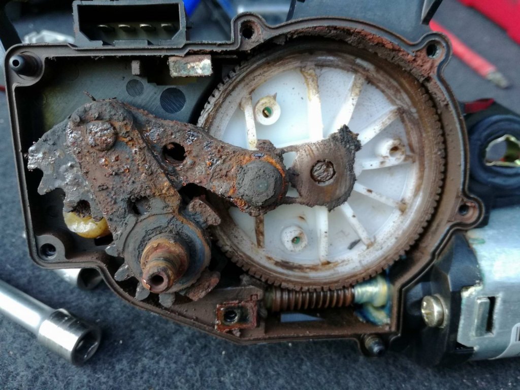

Dzięki temu manualowi udało mi się rozebrać ten mechanizm który po ściągnięciu obudowy wyglądał w moim przypadku tak:
Zablokowany był trzpień.
Jestem w trakcie czyszczenia.

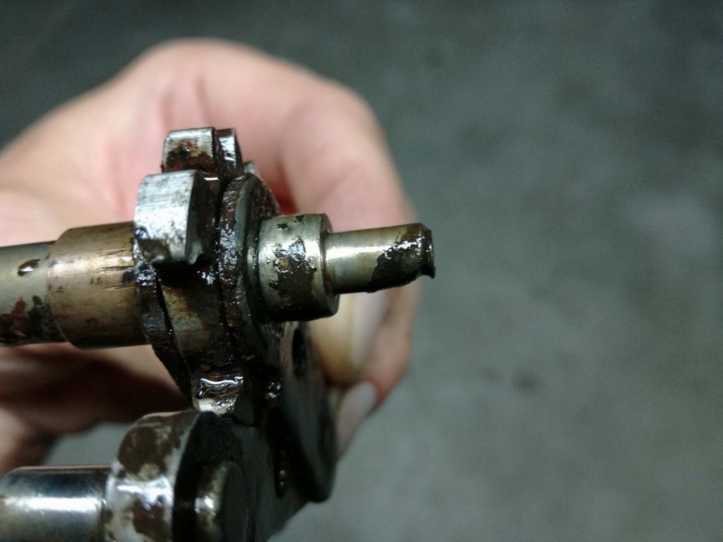

Niestety na odcinku trzpienia który współpracuje z simeringiem są duże wżery, co widać na zdjęciu poniżej.
Czy ktoś ma może tą cześć w lepszym stanie do odsprzedania?

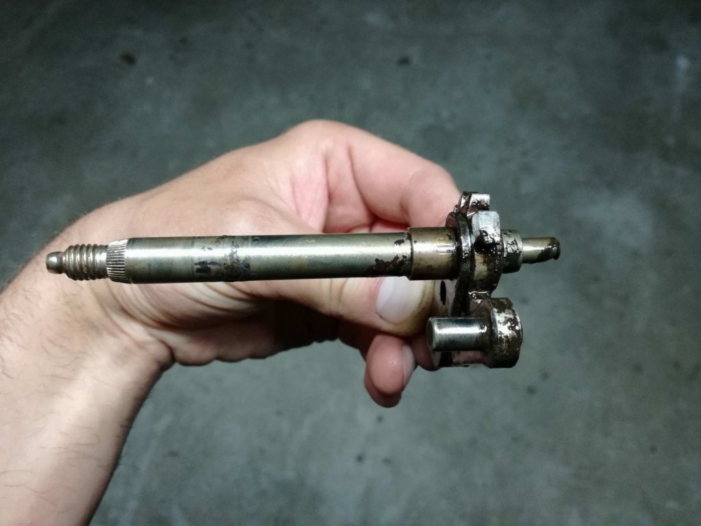

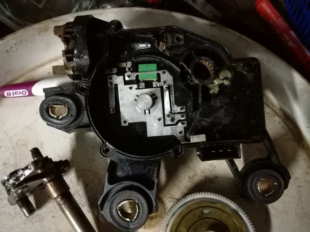

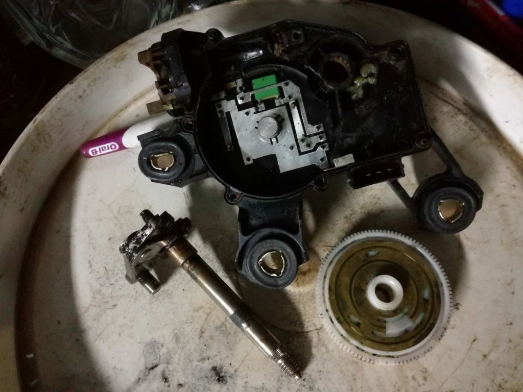

Poniżej zamieszczam kilka zdjęć rozebranego mechanizmu. Może komuś się przydadzą.
Trzpień wyciągnąłem demontując najpierw czarną plastikową tulejkę od strony wieloklinu, spryskałem WD 40 i odczekałem godzinkę.
Następnie przez kawałek drewna uderzałem delikatnie młotkiem w trzpień po stronie wieloklina. Wyszedł bezproblemowo.
Trzeba jeszcze wyciągnąć o-ring wewnątrz tuleiii.
