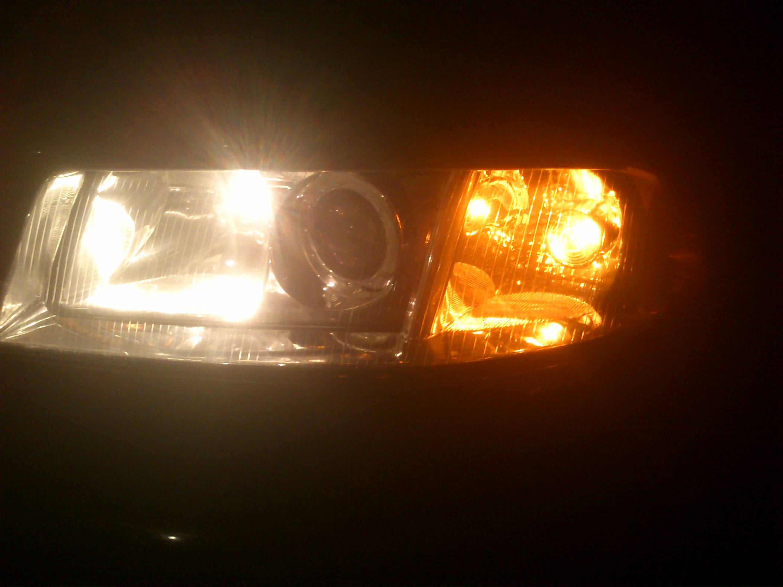

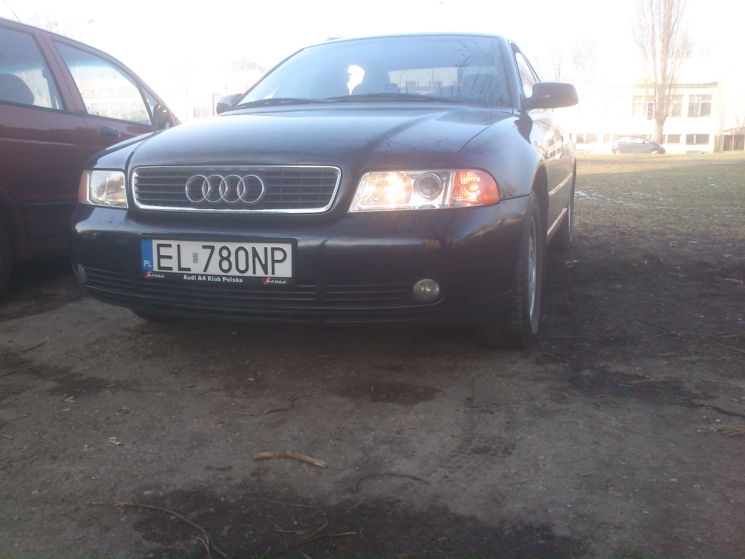

xXPiotrekXx19 Opublikowano 15 Lutego 2015 Opublikowano 15 Lutego 2015 No dałem tylko plus bo masa już była w oprawce żarówki więc tylko plus dałem po stacje przez przełącznik czyli do palenia się lampki musZe dac do przełącznika masę jesZcze dzisiaj zakończyłem etap świecących kierunków w stulu us poniżej fotki ale kiepskiej jakości ale niebawem zrobię lepsze
