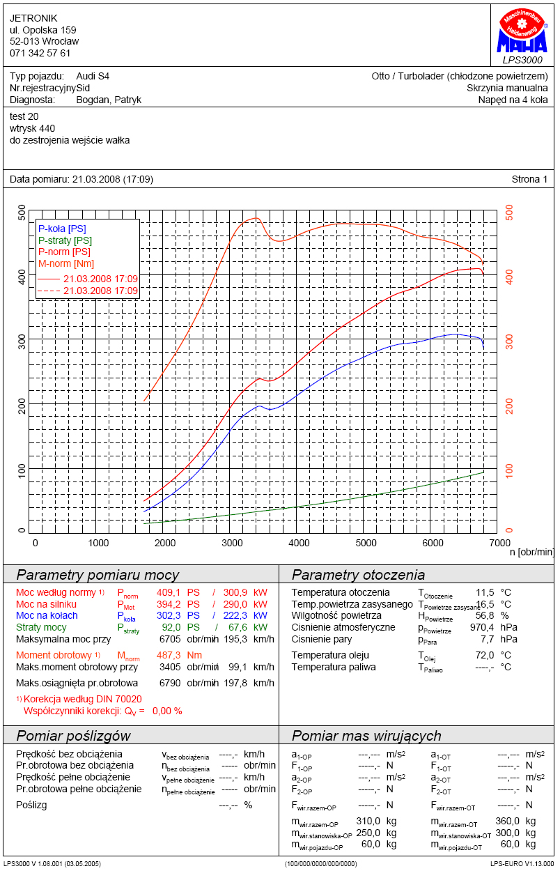

SID Opublikowano 21 Marca 2008 Opublikowano 21 Marca 2008 Wynik znam od 18 gdz ponoć 409 KM i 485 Nm przy 1,17 bar mogło być wiecej ale mialo byc bezpiecznie i tez komp ori pewnie przy 1,4-1,5 dawał by jakies ograniczenia pojezdzimy zobaczymy, jak bedzie malo to podkrecimy ale najpierw musze poczoc wynik pod "nogą" jak sie przejade zreszta sa plany juz na nowe mody
Norbi Opublikowano 21 Marca 2008 Opublikowano 21 Marca 2008 Ja mam już nawet wykresiek :gwizdanie:, ale szefomaciek sam go za jakąś godzinke wklei.
Maciek pm-motorsport Opublikowano 21 Marca 2008 Opublikowano 21 Marca 2008 Podziekowania dla Zbyszka Bobika z Jetronika I oczywiscie za syzyfowa prace Patrykowi z Comsportu.Chłopaki dali rade ogarneli seryjny komputer w audi.Jak widac nie trzeba zakładac wynalazkow by miec wystrojone auto.Jest jeszcze do poprawy ale i to ogarniemy.Widac na wykresie dołek to jest dołek jak przełanczaja sie wałki i to jest do poprawy wtedy bedzie mozna wiecej dmuchnac.Jeszcze raz dziekuje chłopakom za strojenie http://www.sss.org.pl/downloads/s4killer2008.jpg Dodam tylko ze auto jest wystrojone na doładowaniu 1.2 bara i jak widac nie trzeba dmuchac by miec jakas moc
